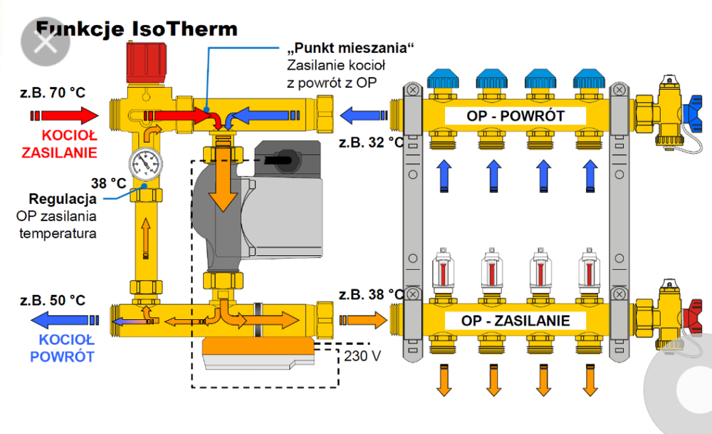

Mam mieszacz podłogówki zasilany z bufora:
Problem jest w tym, że temperatura na zasilaniu jest mniejsza od powrotu. Na zdjęciu zasilanie 28, powrót 30.
Ok, może termometr jest popsuty, ale boli mnie, że nie mogę osiągnąć temperatury 40 stopni na zasilaniu.

Nie jestem pewny, ale na górnej listwie jest zasilanie z kotła, ale powrót z podłogówki - dlatego temperatura jest niższa. Temperaturę powinieneś ustawiać zaworem, który jest na zasilaniu listwy - tylko głowicy z czujnikiem na kapilarze brakuje, a zawór kulowy powinien być otwarty. Jeśli grzejniki są zimne, gdy otworzysz więcej na podłogówkę, to myślę, że to wina zbyt słabej pompy z zdj. 2 - masz ustawioną na 3?

Musisz mieć głowicę termostatyczną, która płynnie reguluje przepływ mierząc temperaturę wody zmieszanej (na zasilanie podłogówki). Narysowałem Ci jak to chyba działa i dlaczego górny termometr pokazuje niższą temperaturę. Zasilanie podłogówki powinieneś przepiąć tak jak zielona linia na rysunku. Woda krąży w obiegu podłogówki, a zwór "dopuszcza" tylko po trochę gorącej tak aby utrzymać odpowiednią temperaturę. Teraz z pompy pierwszej woda musi płynąć na grzejniki i podłogówkę, myślę, że na razie zmniejsz bieg pompy od podłogówki wtedy grzejniki też powinny grzać.

Opis "zasilanie" i "powrót" dotyczy wyłącznie podłączenia źródła ciepła do całego układu mieszającego z rozdzielaczem. Zasilanie podłogówki jest z dolnej belki zaś powrót z podłogówki jest do górnej belki.
Moim zdaniem masz zmienione miejscami termometry.
Aby zwiększyć temperaturę zasilania OP (dolny termometr) musisz zwiększyć przepływ z powrotem do kotła - zrobisz to odkręcając zawór znajdujący się bezpośrednio pod pompą. Oczywiście wszystko też zależy od tego jaką masz temp. na piecu. Takie układy mieszające powinny być stosowane w połączeniu z kotłami stałopalnymi, gdzie jest wyższa temp. zasilania.
Aby z tego układu mieszającego uzyskać temp. zasilania OP na poziomie 40st. C musisz mu podać na zasilaniu temp. około 55st. C może trochę wyżej.

Tu masz podobny schemat. Może to Ci rozjaśni zasade działania. I odkręć całkowicie/zdejmij białe "kapturki"
No i kup termostat z kapilarą,bo aktualnie OP nie jest chronione przed wysoką temperaturą.
