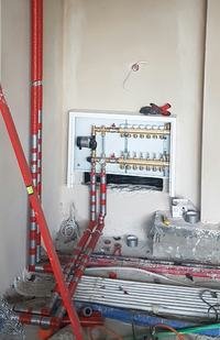

Witam tak wygląda rozdzielnia
grzejnikow oraz podlogowki
z tego co sie dowiedzialem od instalatorow ta od podlogowki jak widac zreszta ma urzadzenie ktore miesza wode zimna z ciepla i dzieki temu na podlogowke nie leci maksymalna temperatura a tylko taka jaka sie ustawi na tym urzadzeniu mieszajacym. Dobre jest to rozwiazanie? 3099378200_1478641869_thumb.jpg

Żaden nowoczesny kocioł gazowy nie będzie prawidłowo pracował z tą podłogówką, to instalacja do kotła węglowego.
Pogoń tych magików , niech poprawiają jak trzeba.
Rozdzielacz podłogówki trzeba wymienić (a właściwie układ mieszający) Poza tym widzę na grzejnikowym 10 a na podłogówce 7 obwodów czyli prawie na pewno będzie potrzebne sprzęgło a za sprzęgłem pompa na obieg grzejnikowy i układ mieszający na podłogówkę. Sterowanie zdecydowanie pogodowe a sterownik min z obsługą dwóch obiegów grzewczych w tym  jednego z mieszaczem. Piszę ponownie że zakup kotła to nie wszystkie koszty jakie trzeba ponieść  trzeba wertować cenniki producentów i porównywać. Marka kotła to naprawdę najmniej istotna kwestia

Ale ja jeszcze raz :
Z każdego rozdzielacza osobne rury do miejsca w którym będzie kocioł
Dla zasilania podłogówki PEX 25x2,5 będzie na styk
Dla grzejników wystarczy
W  rozdzielaczu podłogówki mają zostać tylko rozdzielacze i zaw odcinające , ten śmieszny układ z pompą, zaw 3-D i bypassem na półkę.
Pompa pewnie się przyda do kotłowni.
Co do kotła, to jak pisał mak musi obsługiwać 2 układy - grzejniki i podłogówkę, inaczej będzie problem
I pod tym kątem trzeba szukać kotła.
Kocioł musi obsługiwać 2 obiegi grzewcze  - grzejniki i podłogówkę na mieszaczu
Instalacja powinna wyglądać tak jak na rys - to jest z Wolfa, ale inne będą identyczne, różnica tylko w modułach sterujących, ale rury będą takie same
Czy potrzeba sprzęgła to już trzeba przeliczyć
... a jak już wybierzesz kocioł to trzeba sprawdzić wydajność pompy kotłowej i porównać z przepływami jakie są na grzejnikach i podłogówce. Myślę że w 90% kotłów sprzęgło będzie potrzebne. I kolejna uwaga patrz na cenniki producentów kotłów jak wybierzesz już kocioł to wszystkie pozostałe elementy też kup z oferty tego producenta. Niestety większość sterowników nie współpracuje z "obcymi " czyli nie możesz kupić kotła firmy "x" a diviconu od podłogówki firmy "y" bo jest spora szansa że nie będą chciały ze sobą rozmawiać. Czyli wybór kotła oznacza również wybór pozostałych elementów instalacji

Dlaczego się bronisz przed osobnymi rurami od podłogówki do sprzęgła? ,
Te rury po prostu nie wyrobią i aby podać odpowiednią moc na podłogowkę będzie trzeba grzać wodę w instalacji do wyższych temperatur,
Ponadto jak chcesz oszczędności to woda podawana na grzejniki musi mieć temp nie większą niż 55C.
I do takiej temp należy dobrać grzejniki a tego instalator nie zrobił.
Napisałem, że nie zrobił , gdyż jakby to wiedział to inst też by rozprowadził prawidłowo a nie tak jak do kotła węglowego

Nie bronię się ale nie chcę się mądrzyć instalatorowi jak się nie znam. Gdybym umiał to sensownie uzasadnić to bym może mu zasugerował :) Lub podpytał dlaczego zrobił tak a nie inaczej. Dlatego miedzy innymi, że chcę się tego wszystkiego dowiedzieć piszę na tym forum:) Na szczęście od piec do rozdzielniki podłogówki mam zaledwie 4-5 metrów i to tylko przez kotłownie i garaż. Więc w razie czego ewentualna zmiana nie będzie zbyt kosztowna i widoczna.A znów do rozdzielni grzejników na górze też mam 3-4 metry od trójnika który jest w garażu (widoczny na zdjęciu)
bo garderoba w której jest ta rozdzielnia jest nad garażem.
