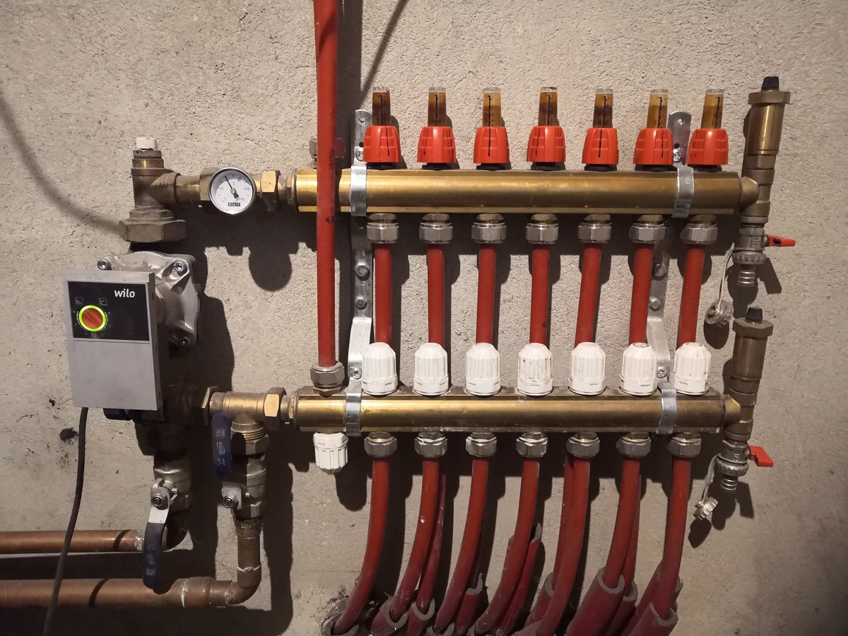

Zacznijmy od początku. Dom 120m² użytkowej, ocieplony styropianem 20cm. Cały parter z wyjątkiem sypialni ogrzewanie podłogowe (około 58m²)+ grzejniki, poddasze użytkowe grzejniki z wyjątkiem pralnio- suszarni, gdzie jest podłoga+ grzejnik.

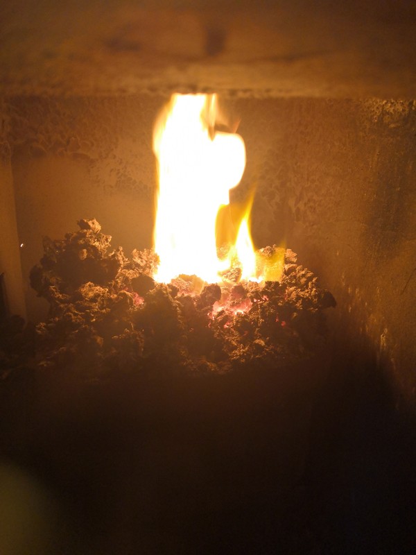

Piec skamet 20kW + sterowniki Iryd rtz pid, model 601. Od tygodnia palone ekogroszkiem z naszego pgg, dokładnie retopal piast. Gdy na zewnątrz było +3 i więcej to fajnie pracowało mimo spieków. Teraz zrobiło się trochę zimniej, więc mocniej jest pokręcona podłogowka, a piec praktycznie non stop pracuje, nie osiąga zadanej temperatury, a jak już się uda, to podtrzymanie trwa 5-6 minut.
