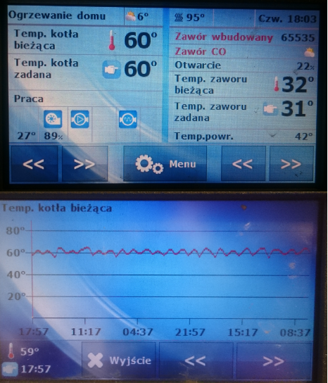

fmx68wag1iqx.pngMoże się komuś przyda: problem za wysokiej temperatury podajnika w moim Defro Duo UNI 25 został rozwiązany. (temperatura dochodziła nawet do 70'C)
Także problemy z tym powiązane: wyrzucanie nieprzepalonego opału do popielnika - duże zużycie eko groszku, ciągłe wchodzenie pieca w nadzór, dymienie, dużo sadzy w piecu, falowanie temperatury, piec ciągle musiał być pod moją opieką. Zmiana ustawień, parametrów, regulator ciągu kominowego - bez efektu.
Rozwiązanie: palę miałem, ustawienia fabryczne, moc 100%,
http://www.tinypic.pl/fmx68wag1iqx
