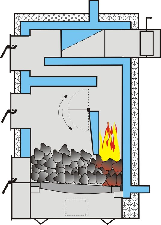

Witam wszystkich. Zakupiłem ostatnio piec z dolnym spalaniem-wyrób ''samoróbka'' robiony przez ''spryciarza z wioski''. Zabrzmiało to może trochę żartobliwie, ale ''spryciarz'' nie jeden piec już zrobił w swoim życiu i w zasadzie użytkownicy sobie chwalą. Ale do rzeczy. Piec pali jak najbardziej ok., jedyny mankament to, gdy otwieram drzwiczki ( właściwie to nie drzwiczki, tylko jakby klapa z góry ), dym nie idzie w komin tylko prawie w całości przedostaje się do piwnicy. Po zamknięciu drzwi (klapy) wszystko jest ok. Wcześniej miałem piec z górnym spalaniem i wszystko było w porządku. Komin jest wysoki,wyczyszczony,przekrój ok.30 x 15 cm. Czy zamontowanie wyciągu spalin pomoże? Pomysł był też ,żeby nad piecem zamontować pochłaniacz kuchenny z wiatrakiem i podpiąć pod komin.... icon_biggrin.gif Tylko czy to ma sens....? Budowa jest prawie identyczna jak tu; http://kolton.sk/wp-content/uploads/zalety/TROX-zalety2.png Dzięki za podpowiedzi..
jest to powiedzmy normalne w DS podczas podkladania powinienes uzywac klapki krotkiego obiegu jezeli posiadasz, lub czekac do wypalenia wsadu do powstania zaru . Podczas podkladania zamknij powietrze z popielnika i otworz drzwi na 1cm na okolo 10s pozwoli to na wessanie gazow przez palnik,niestety calkowitego dymienia w ten sposob nie wyeleminujesz. Jezeli kociol masz taki jak z linku to niestety ale to nie dolniak ;-P
Niestety nie ma klapki dolnego obiegu. Nawet nie bardzo wiem co to jest.. Czemu to nie dolniak? Płomień ciągnie od dołu...
Z linku widać przelot nad wiszącym wymiennikiem (nad pierwszą ściańa ), czy go brak ?
klapka ma za zadanie utworzyc jak najkrotsza droge spalinom .Tutaj przykladowe zdjecie ,co do ciagu zrob pare fotek mozliwe ze masz za maly przekroj dyszy ,lewe powietrze pomiedzy kominem a piecem lub zle proporcje wymiennika
U mnie w Logano s111 też się czasem dymi. Nigdy nie otwieram klapy krótkiego obiegu, tylko nogą domykam klapkę na popielniku, lekko uchylam górna klapę, a gdy cały dym zostanie wciągnięty to dopiero wtedy otwieram ją całkiem.
Otwieraj powoli drzwiczki załadowcze i jak podkładasz to zamknij dolną klapkę , zobacz czy ci nie ciągnie lewego powietrza do komina przez wyczystkę.
