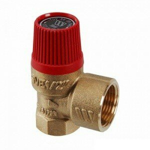

dawidm86 Opublikowano 8 Stycznia 2016 Autor #7 Opublikowano 8 Stycznia 2016 Naczynie otwarte czyli wzbiorcze? Jest na strychu jeśli o to chodzi. Odnośnie reszty błędów - można w jakiś sposób to przynajmniej poprawić bez generalnego remontu i wymiany rur? Zawór bezpieczeństwa to takie coś?
