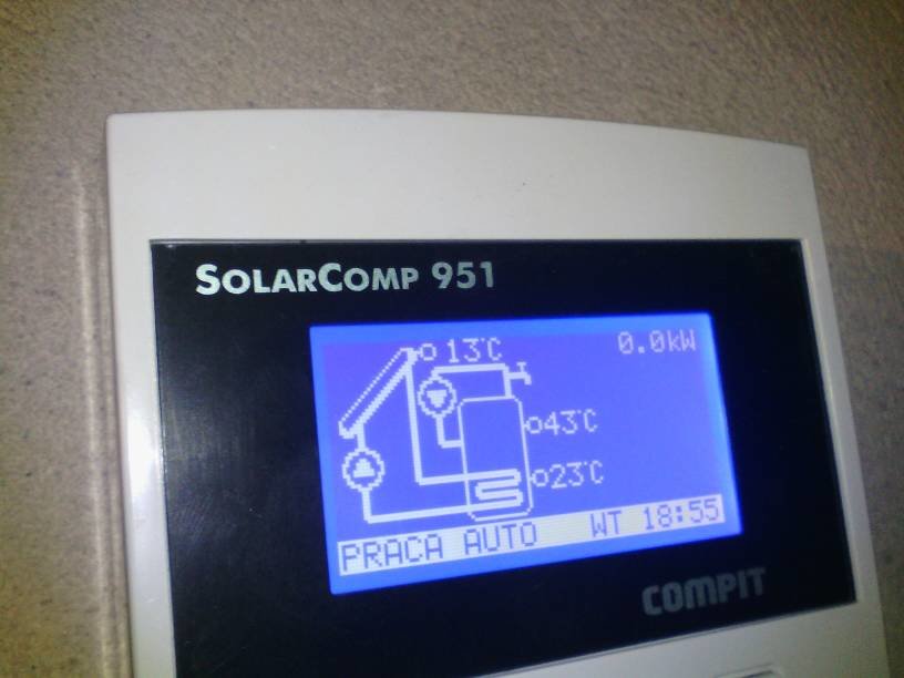

Szczypiorr Opublikowano 20 Października 2015 #1 Opublikowano 20 Października 2015 Zostały zamontowane solary,niestety mimo niskiej temp na dworze włącza e pompa i schladza wodę. Wieczorem gdy pali się na co i cwu temp w zasobniki jest 70 stopni. Rano temp prawie bez zmian dopóki nie włączy się solar, temp zawsze spada do ok 40' i się tak utrzymuje. Sterownik jak na zdjęciu, ustawienia fabryczne. Gdy temp solaru na dachu jest np 20', temp wody w zasobniki 60'(temp po prawej u góry na sterowniku), u dołu 10 i włącza się solar. Po kilku godzinach temp spada do 40.czy to jest normalne?

Szczypiorr Opublikowano 20 Października 2015 Autor #3 Opublikowano 20 Października 2015 Tryb pracy tak jak na foto . Automatyczny
sambor Opublikowano 20 Października 2015 #4 Opublikowano 20 Października 2015 Właśnie w pracy automatycznej może być włączona opcja "urlop" w której następuje rozładowanie gorącego zasobnika przez zimne solary
Szczypiorr Opublikowano 20 Października 2015 Autor #5 Opublikowano 20 Października 2015 W tym sterowniku jest do wyboru, praca automatyczna, urlop,odladzanie i wyłączeni. Przynajmniej takie coś znalazłem. Byli Ci co zakładali i powiedzieli , że to normalne. Bo pompka się włącza jeżeli jest różnica 10k pomiędzy solarem na dachu a temp wężownicy ( na foto ta temp u dołu po prawej strony ). Tyle, że jak woda u góry nagrzana jest do 60' czy więcej to pompka i tak się włącza i chłodzi wodę bo na dachu jest np 20' a temp wężownicy np 10' i siłą rzeczy wodę w zasobniku studzi.

tomek66 Opublikowano 21 Października 2015 #10 Opublikowano 21 Października 2015 Sterownik działa prawidłowo, możesz jedynie przełożyć czujnik temperatury w zasobniku.
sambor Opublikowano 21 Października 2015 #11 Opublikowano 21 Października 2015 Ten sterownik ma jeszcze funkcję chłodzenia rewersyjnego, sprawdź czy to opcja jest wyłączona, fabrycznie jest , ale wiadomo, że niektórzy się bawią klawiszami.
Szczypiorr Opublikowano 23 Października 2015 Autor #12 Opublikowano 23 Października 2015 Schładzanie rewersyjne jest : nie
MarcinoK Opublikowano 23 Października 2015 #13 Opublikowano 23 Października 2015 Schładzanie się włącza jak max temperatura jest przekroczona. A może jest coś namieszane z temperturami, że jak na zewnątrz poniżej 10 to ma gonic wodę. CO masz jeszcze za opcję w tym sterowniku?
Szczypiorr Opublikowano 23 Października 2015 Autor #14 Opublikowano 23 Października 2015 Opcji jest duzo wiec ciezko opisac wszystko. Jak macie chwile to na foto jest model i popatrzcie ww necie
