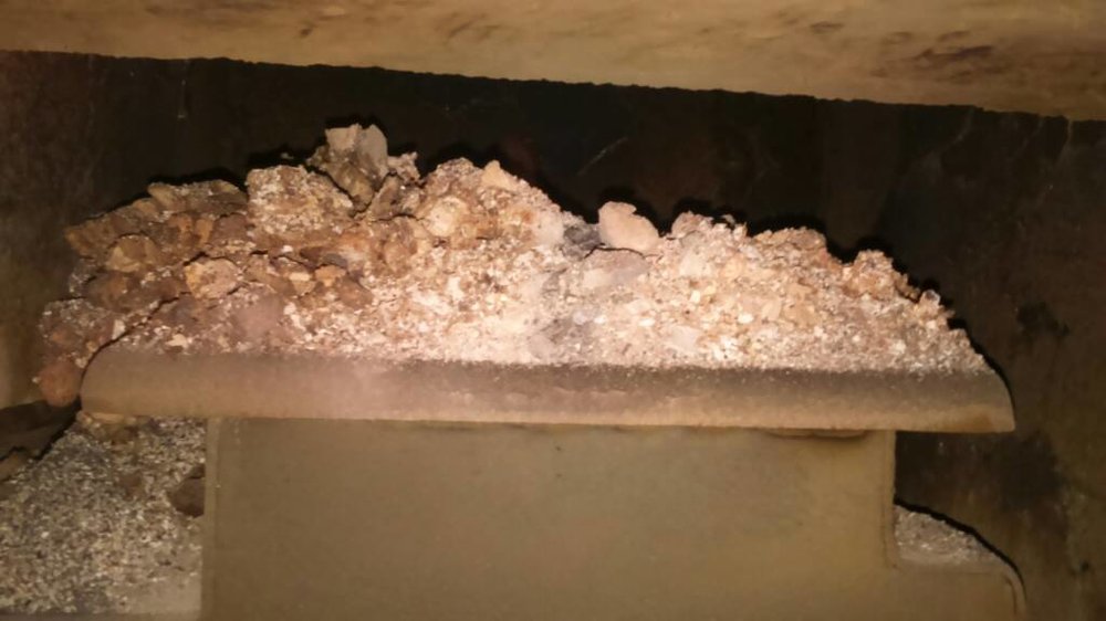

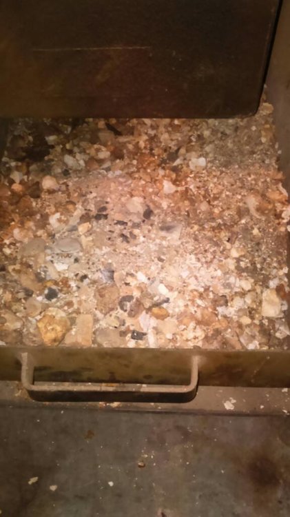

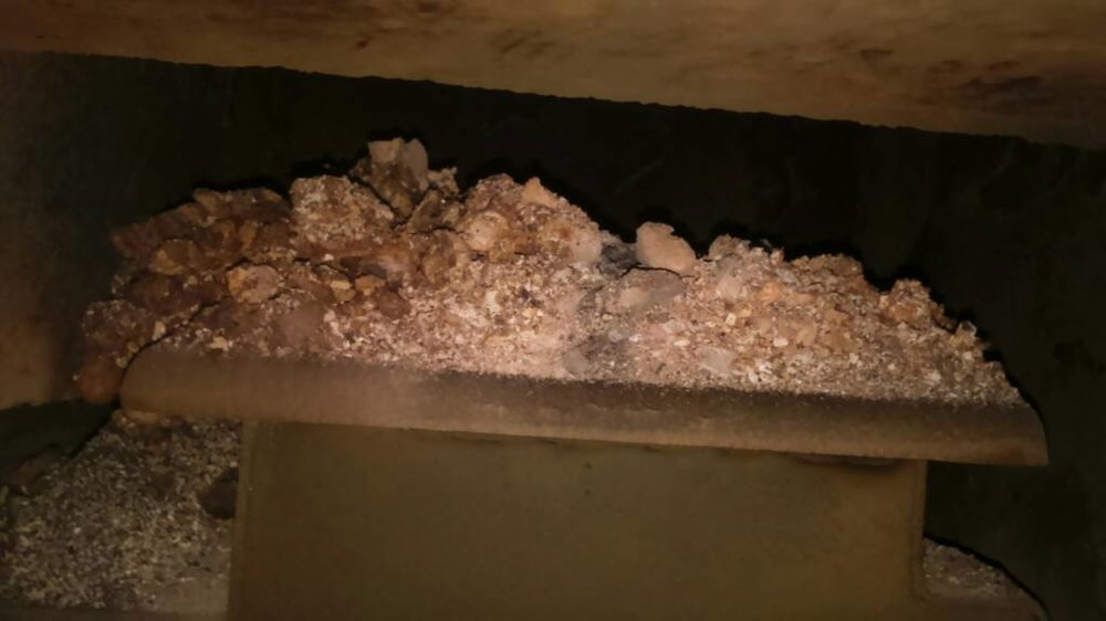

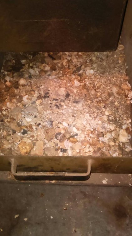

qbot1 Opublikowano 16 Października 2015 #4 Opublikowano 16 Października 2015 Witam ja mam podobno problem dużo śpiekow a ustawienia mam od wiosny i wtedy było wszystko idealnie moje ustawienia toTmp 42podawanie 32 sekPrzerwa pomiędzy podawania 2 min 20 sekdmuchawa na 6przedmuch 30 sekprzerwa w podtrzymania 16 krotnosc 3A oto zdjęcia
TIMON120777 Opublikowano 16 Października 2015 #5 Opublikowano 16 Października 2015 ja nie widzę za dużo spieków trochę łupka i pojedyncze niedopaly zmieniłbym jednak sposób podawania tak aby częściej wzruszać złoże masz teraz 32sek/140sek co daje stosunek 4,375 :1 zrobiłbym na początek 8sek podawanie i 35 sek przerwa(4,375*8), reszta bez zmian
qbot1 Opublikowano 16 Października 2015 #6 Opublikowano 16 Października 2015 Dodam że używam groszku ledvice
Pieklorz Opublikowano 16 Października 2015 #7 Opublikowano 16 Października 2015 czyli tzw "czecha", akurat na palnikach żeliwnych te czeskie dość łatwo spalić i nie robią większych kłopotów, jedyny problem takie,że mocniej wymiennik syfią.... spalając ekogroszek węgla brunatnego pamiętaj, aby nastawa na kotle najlepiej była min.60st.C, biorąc pod uwage jakiś błąd pomiaru czujnika w studzience kotła nie niżej jak 55st.C przy węglu brunatnym

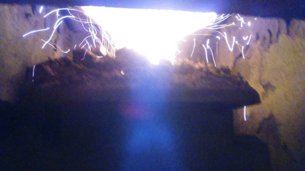

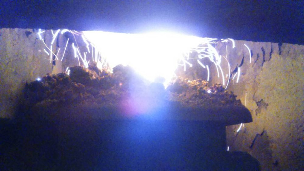

TomaszaAbe Opublikowano 16 Października 2015 Autor #9 Opublikowano 16 Października 2015 napisz wszystkie ustawienia bo coś czuję że zaczynasz od potrzymania a powinieneś korygować parametry dla pracy jak dasz radę wrzuć fotkę tego jak się pali i jak popiół wygląda. dotknij palcami rury spalinowej i oceń czy podczas gdy kocioł pracuje jest chłodna, ciepła a może gorąca. tylko ostrożnie żebyś nie przypalił opuszków Ok czytam Twoje posty jestem obecnie w 2011roku trochę się chyba pozmieniało u Ciebie bo wtedy miałeś taki sam układ jak ja czyli piec staporkow 18kw sterownik st-80, bez zaworu 3d, zwykle zawory na grzejnikach, mieszkanie 130m , stare budownictwo, bojler 100l na wodęUstawienia: Zadana tem. 55st było 45st ale kazałem zmienić czytałem ze niska tem jest szkodliwa dla pieca Czas podawania 10s Czas postoju. 80s Przerwa 5min Histereza 2 Dmuchawa 5 zamknięta w 80%
TIMON120777 Opublikowano 16 Października 2015 #10 Opublikowano 16 Października 2015 zmieniłem sterownik ale kocioł pozostał, co prawda palnik nie przypomina w niczym oryginału ale nadal jest ten sam z tego co pamietam to w ST 80 nie da się zejść niżej niż 10 sek z podawaniem proponuję jeśli osiąga zadaną a są niedopały wydłużać przerwę podawania na początek do 85 sek po kolejnych 8-12 godzinach kolejne 5sek i odsłoń troche dmuchawę o jakieś 10-15% temperatura to tylko jeden z czynników wpływających na korozję. jak opał mokry i zasiarczony to i 65 może być za mało do tego jeszcze temp powrotu i kilka innych czynników niemniej jednak czasem warto dmuchać na zimne. u mnie 6 sezon kocioł pracuje i zyje całkiem dobrze
SUSPENSER Opublikowano 16 Października 2015 #11 Opublikowano 16 Października 2015 A dlaczego tak? Dlatego, że czeski, brunatny nawet w stanie powietrzno-suchym zawiera 20-30% wody.
qbot1 Opublikowano 17 Października 2015 #12 Opublikowano 17 Października 2015 Po zmianie ustawień na przytoczone wcześniej i podwyższeniu temp zadanej na 50 stopni ale nadal na paleniska robią się spinki ale mniej rozumiem że teraz regulować już przesłona na dmuchawie?
qbot1 Opublikowano 18 Października 2015 #13 Opublikowano 18 Października 2015 Nadal pozostają spinki groszku zmniejszyłem nadmuchowe na 5 i teraz obserwować trzeba jakieś sugestie może ktoś ma
qbot1 Opublikowano 19 Października 2015 #14 Opublikowano 19 Października 2015 Podpowie ktoś? Czy jest możliwość że czas podtrzymania jest za długi i spada tempzadana iPodem jak próbuje dobić do 50 tworzą się te spieki bo popiół mam pył z kawałkami i w którymś momencie tworzą się spieki
