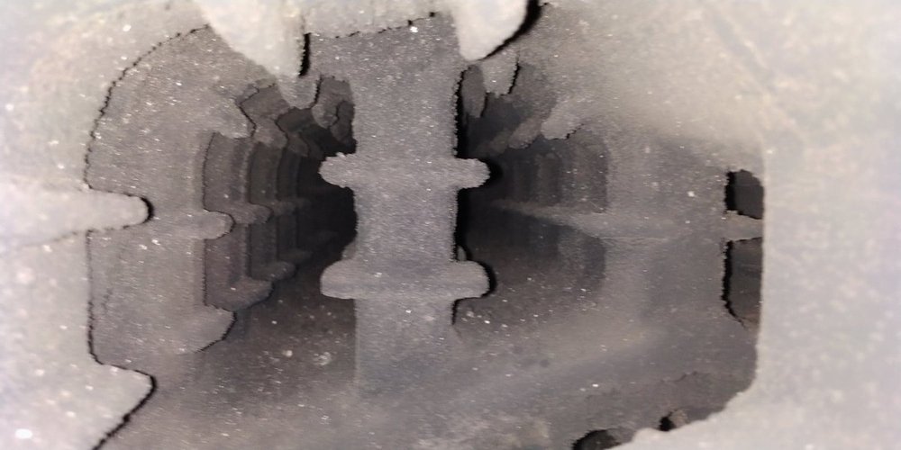

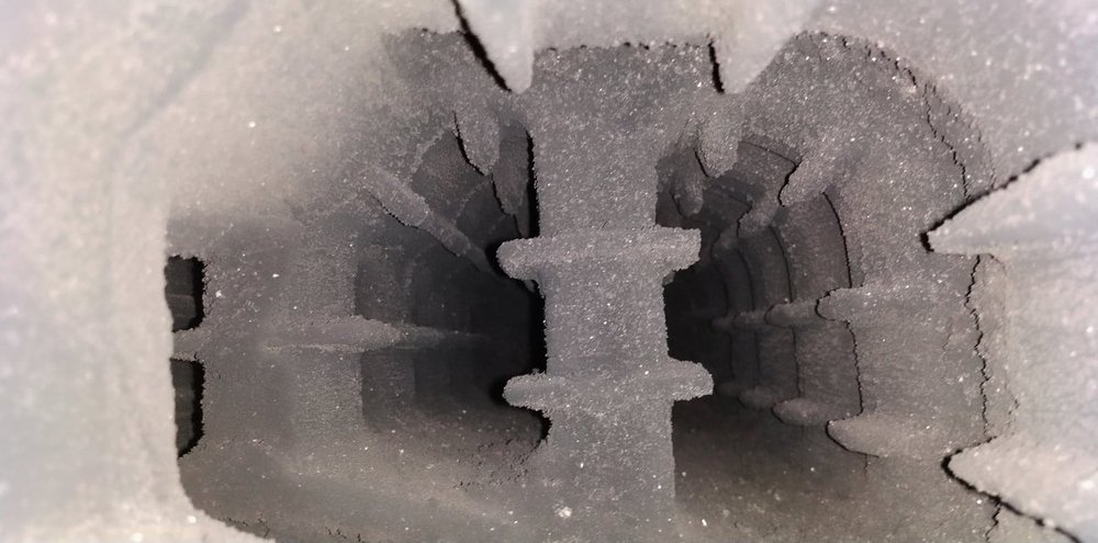

Też mam problem z sadzą z Klimosz ling combi lc 6 w 42kw . Mam do was pytanie czy ktoś z was monitoruje temperaturę spalin w kotle? Mi udało się zejść na 200 przy normalnej pracy. Producent podaje prace dla mojego pieca miedzy 150 a 250.

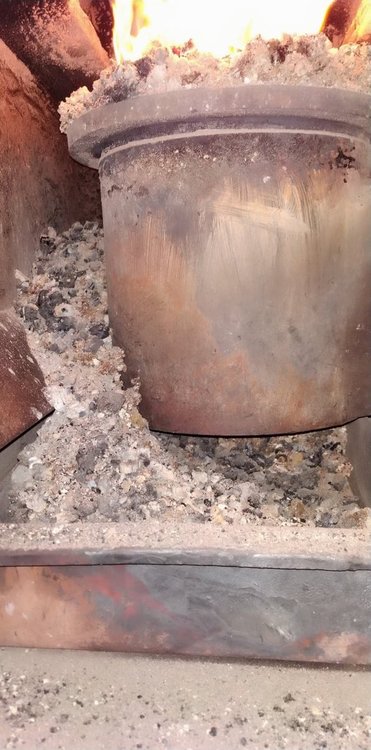

Zmieniłem sterownik na Iryd pid rtz. Patrząc po ciepłomierzach udało mi się osiągnąć max moc na poziomie 20kW. Obecne moje ustawienia to czas podawania 8 sec i przerwa 1:25 i wentylator na 22 biegu ale muszę go poprawnie skalibrować. Problem mam z niedopalonym węglem nie spala się w całości jak mam podawanie więcej niż 7 sec. Przy 7 sec prawie mam sam popiół i trochę spieków. Jutro postaram się uruchomić: siłownik do zaworu 4x. czujnik pogodowy, czujnik powrotu. Powierzchnia grzewcza to koło 300m kamienica 5 mieszkań. Kocioł grzeje wodę na 65 stopni. Mam przymknięty czopuch kominowy na połowę z powodu mocnego ciągu.

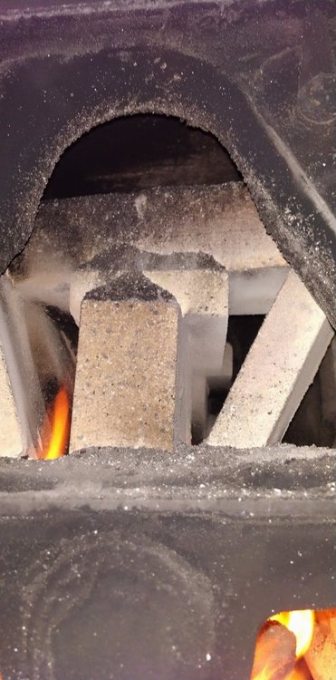

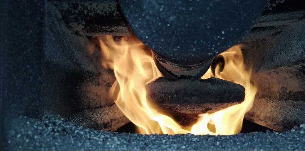

Dodaje zdjęcia jak wygląda u mnie piramida z szamotu w środku. Musiałem się posiłkować cegłami z marketu. Bardzo mocno ona obniżyła temperaturę spalin z 360 do 200 stopni. Obecnie pale około 2 - 3 worków na dzień.
