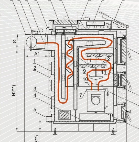

Jakoś taki obieg w Sasie nie przeszkadza żeby zrobić też kocioł 14kW czy 36kW i więcej:
emigrant
Kotły Sasa mają inną konstrukcję, a kotły Ogniwa inną. Nie wszystkie kotły muszą mieć konstrukcję taka samą.
Nie odpowiedziałeś mi - z jaką temperaturą spalin wylotowych powinien pracować, według Ciebie, pracować kocioł na swojej mocy nominalnej/maksymalnej?
