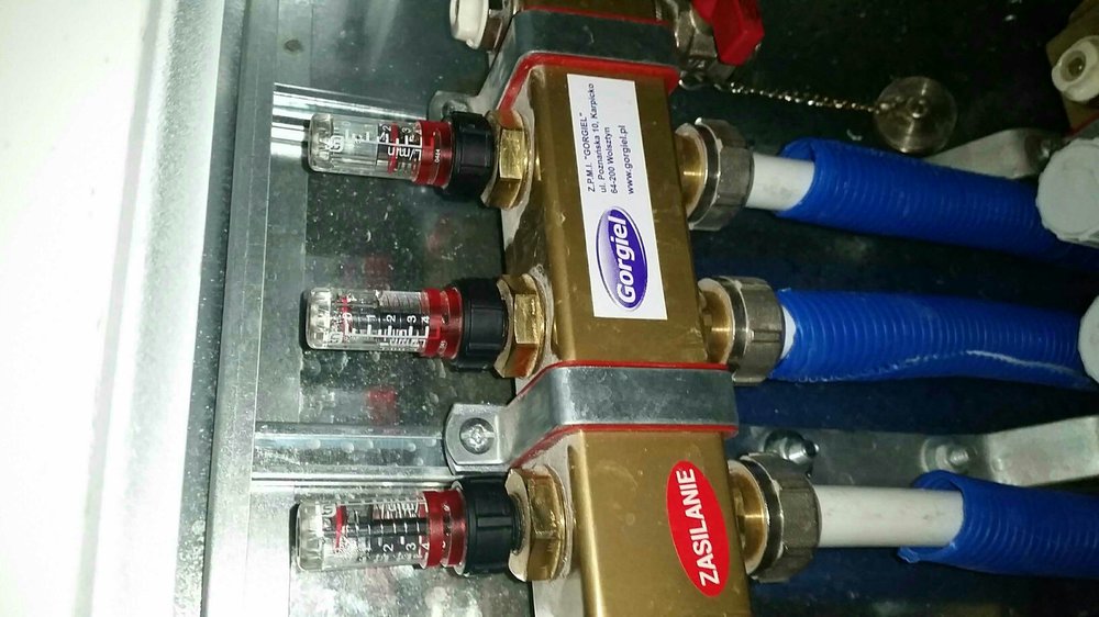

Jestem u was nowy poczytałem tutaj troszkę co i jak ale bezpośrednio zdecydowałem napisać.
Mam świeżo kupiony domek instalacja podłogowa na dole na parterze chciałem sobie ja sprawdzić czy działa włączyłem super z rozdzielacza na 3 pętle grzeje tylko jedna rurka - no i się troszkę zmartwilem. (zdjęcie rozdzielacza w załączniku ) na powrocie otwarte są 3 wszystkie te słupki na wejściu tez. Ale tylko dalej grzeje się ta jedna rurka. Pierwsze 2 od wejścia czasem są delikatnie letnie czasem zimne.
Zastanawiam się czy to nie efekt zapowietrzenia?
Próbowałem na dwa sposoby
1. Na wyjściu przy powrocie szlauf i odkręcić em aby wypuścić wodę włączyłem pięć aby pompa tam działała. - nic dalej jedna grzeje po napuszczeniu wody
2. Wylewać wodę od razu ja napełnialem nic to samo jak wyżej jedna grzeje reszta nic.
Może coś źle robiłem?
podpowie mi ktoś? post-63759-1437491723,2945_thumb.jpgpost-63759-1437491793,3851_thumb.jpg
Taki układ nie ma prawa działać, zawór RTL służy do pracy z tylko 1 pętlą , a u ciebie są 3 pętle + dodatkowo rotametry.
Aby podłogówka działała potrzeba zaw 3-D i pompę za  zaworem 3-D, może uda się to zmieścić w tej skrzynce.
Jaki tam kocioł jest?
Może sąsiad więcej na tacę daje ;)
A tak na serio to może masz dłuższe pętle - jak są długie twoje pętle?
Może sąsiad ma inny RTL? może trochę inna instalacja, mocniejsza pompa, przepływomierze na max odkręcone
Teoretycznie 1 RTL max może zasilić 4-6m2 powierzchni grzanej podłogi.
Poniżej zalecenia firmy Herz - podobnie ma Heimeir
Można spróbować to  poprawić przez wstawienie pompy cyrkulacyjnej na zasilaniu górnej belki

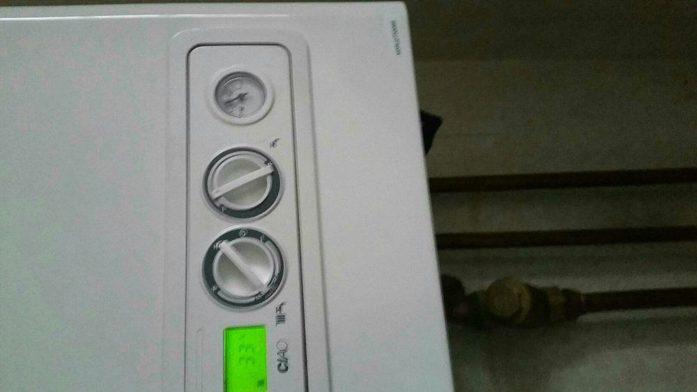

piec bereta nie ma dokładnie to samo odbicie lustrzane domku co ja nie mam pojęcia ile jest tych kabli z wodą
Te dwa dzyndzle wogole nie opadają jak nakazem wodę i tak jak by tam woda do nich nie poszła i nie wiem dlaczego 1ed6a25835926c1b6a5544040558c923.jpg
Zamknij na dolnej belce białym pokrętłem tą pętle która "działa" oraz jedną z tych które nie działają i podaj jaki efekt.
Czy ta trzecia ruszyła.
Na pompie z kotła gazowego to nie ma prawa działać - za małe przepływy i pompa ma za małe podnoszenie ( ciśnienie dyspozycyjne).
Ratuje sytuację tylko dodatkowa pompa cyrkulacyjna na zasilaniu lub zwykła pompa CO .
Przy kotle gazowym nie jest zalecany zaw 3-D stałotemperaturowy
Tak zrobiłem jak piszesz efekt bary do góry i nic więcej. Otwieram nawet zawor odpowietrzajacy nic ani woda ani powietrze nie idzie
Aby tam coś leciało musi być praca kotła i zawór RTL odkręcony na max - jak nie działa to musisz podłączyć do każdej z belek węża i drugi koniec węża z górnej belki podłączasz pod kran a węża z dolnej belki do kanalizacji.
Oczywiście zakręcasz zawór zasilający na górnej belce a na dolnej RTL oraz rotametry ustawiasz na max otwarcie.
I po kolei przelewasz pętle pojedynczo - tą przelaną zamykasz , i następną itd.
Zrób jak wyżej. Najlepiej pozamykaj wszystko na zero. Później każdą pętlę indywidualnie przelewasz niezbyt silnym strumieniem. Pierwszą pętlę otwierasz, przelewasz i zakręcasz. Drugą pętlę otwierasz, przelewasz i zakręcasz. Trzecią pętlę otwierasz, przelewasz i zakręcasz. Na koniec otwierasz wszystko, sprawdzasz i regulujesz przepływy.
