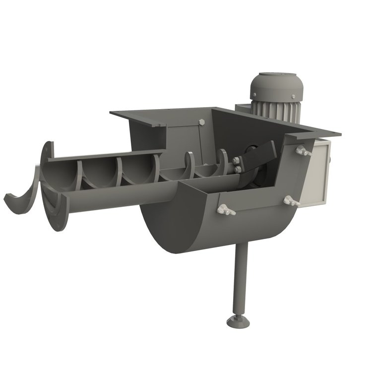

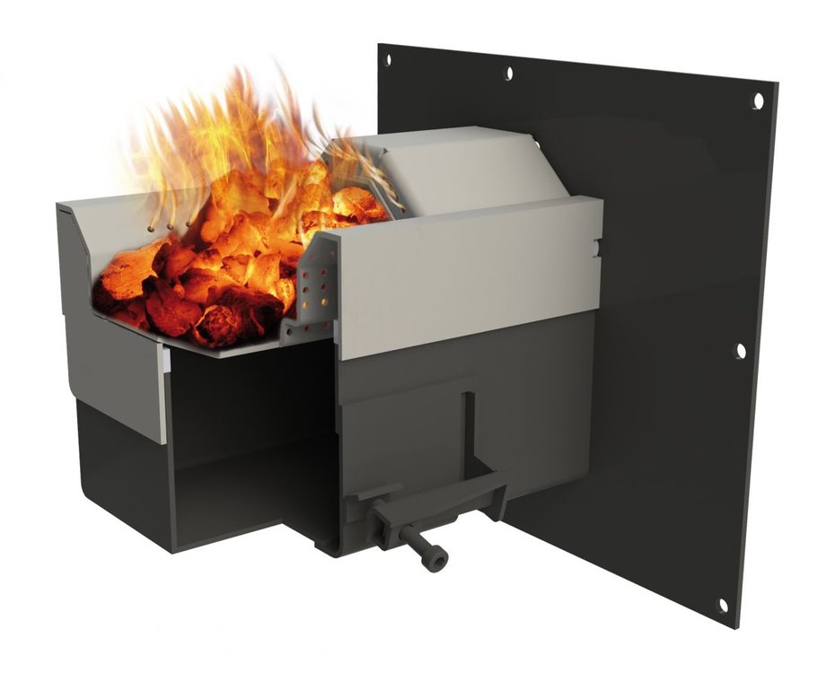

jarrek Opublikowano 21 Lutego 2015 #1 Opublikowano 21 Lutego 2015 Witam forumiczów. Jako, że jeszcze mam czas na podjecie decyzji odnośnie zakupu kotła na ekogroszek chciałbym podpytać Was co sądzicie o nowym (bo wcześniej go nie było na stronie www) kotle elektrometu ? Chwalą się jakimś systemem wyrównywania ciśnień oraz nowym deflektorem. Czy doświadczenie userzy mogą wyjaśnić na podstawie załaczonych plików co ten kociołek prezentuje ? pozdrawiam
sorier Opublikowano 24 Lutego 2015 #2 Opublikowano 24 Lutego 2015 Poza dołożonymi bajerami to on chyba niczym nie rózni się od starego KWP, albo Solei z Leroya. Rozpisali sie o parametrach kotła na węglu brunatnym, więc można się domyślać, że ten lifting był robiony z myślą o Czechach. Cena pewnie też będzie "czeska". PS. Ktoś może wie co to za palnik montowany jest w czeskich elektrometach multi?

jarrek Opublikowano 24 Lutego 2015 Autor #5 Opublikowano 24 Lutego 2015 A to co reklamowane na pierwszej stronie ulotki? Tzn. Czujniki klapy zasobnika i pracy podajnika oraz ów system wyrównywania ciśnienia. Czy to przeciętnemu użytkownikowi cos tam ułatwia, czy pic na wode fotomontaż ? W sumie dlatego zainteresowalem sie tym kociolkiem bo: - spelnia 4 klase (a jak sie ma zaszczyt mieszkac w drugim z najbardziej zanieczyszczonych miast w pl, to nic nie wiadomo co urzedasy za rok wymyslą) - min. powrót: 35°C - badania z brna pokazują wysoką sprawnosc o ile dobrze pamiętam dla mocy 2,87kW (badamie na30% mocy). Reasumując to nic specjalnego, tak?
SUSPENSER Opublikowano 24 Lutego 2015 #6 Opublikowano 24 Lutego 2015 Tak, szału nie ma. Są kotły na ekogroszek które w papierach mają sprawność maks. 93,4% i mają przy tym bardzo ciekawe palniki oraz sterowniki. "system wyrównywania ciśnień" to dosuszanie paliwa w zasobniku, które także jest montowane np. w kotłach RBR oraz Skam.
