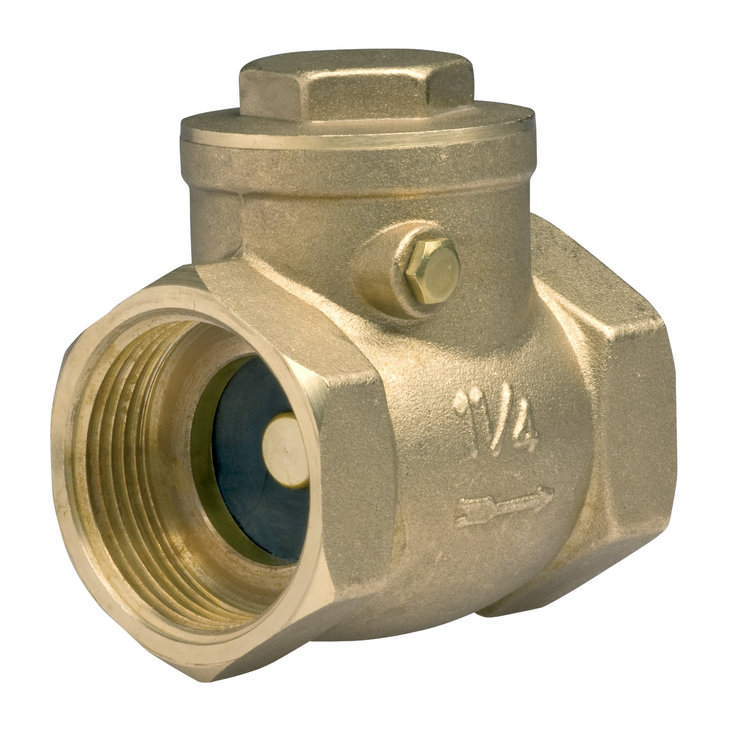

Aby nie wychładzać wody w bojlerze daj na powrocie zawór zwrotny klapowy
