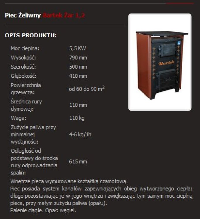

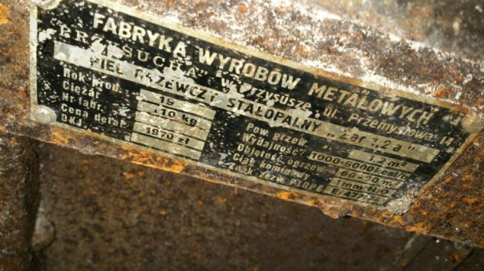

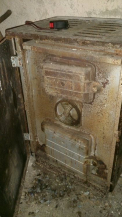

feliks314 Opublikowano 11 Listopada 2014 #1 Opublikowano 11 Listopada 2014 Witam. W domku na działce był kiedyś podłączony piec o nazwie <Piec grzewczy stałopalny "ŻAR 1,2a">, jednak ktoś go kiedyś wymontował, zniósł do piwnicy i zlikwidował komin. Teraz po latach ja ten piec chciałbym na powrót zamontować w domku. Dziura w suficie i w dachu na komin pozostała, kwestia jest tylko taka, że nie wiem jakiego rodzaju komin można by zastosować do tego pieca. Czy wystarczy rura elastyczna typu flex taka jak do kominków/piecyków gazowych? Średnice by miała dobrą, w sam raz na otwór kominowy w tym piecu, ale nie wiem, czy jej temperatura maksymalna 200st. C będzie wystarczająca dla tego pieca?O taka rurę pytam:http://www.castorama.pl/katalog-produktow/ogrzewanie-1/elementy-kominowe/rura-wentylacyjna-gietka-flex-sr-120-mm-dl-3-m.htmlZałączam zdjęcie tabliczki znamionowej: .. oraz otworu kominowego w piecu (fi ok. 10,5cm): ... oraz samego pieca: Znalazłem stronę producenta tego pieca, mają obecnie w ofercie nowszy model który jest identyczny z tym moim starym, podają dodatkowo jego moc cieplną 5,5kW.Strona producenta (Piec Żeliwny Bartek Żar 1,2)http://www.przysucha.com.pl/piece.phpSpecyfikacja aktualnego modelu: Pozdrawiam,Feliks
