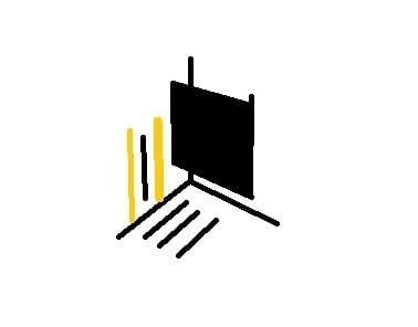

bjo Opublikowano 27 Października 2014 Autor #19 Opublikowano 27 Października 2014 Wracam, czasu cały czas mało, rysunek robiony teraz na szybko.Mam nadzieję że rysunek w miarę czytelny (żółte to "kominek szamotowy") Czy może być coś takiego ?Wydłużenie komina o te 60-70 cm coś da ?
Gość Opublikowano 27 Października 2014 #20 Opublikowano 27 Października 2014 Przyznam się,że nic z tego nie rozumiem. O jakim wydłużeniu o 60-70cm komina mówisz?
liban Opublikowano 28 Października 2014 #21 Opublikowano 28 Października 2014 Chodzi pewnie o komin na dachu... :) :)
mahony Opublikowano 28 Października 2014 #22 Opublikowano 28 Października 2014 przedłużenie komina na pewno zwiekszy tylko ciąg. Ale jeśli w chwili obecnej jest dobry to powód dymienia jest inny.
Gość Opublikowano 28 Października 2014 #23 Opublikowano 28 Października 2014 W dniu 28.10.2014 o 00:08, liban napisał(a): Chodzi pewnie o komin na dachu... :) :) Zamieszczony przez kol.bjo rysunek przedstawia zupełnie coś innego,na pewno nie komin na dachu :D "kominkiem" wcześniej nazywał chyba szamotowy palnik,który mu zaproponowałem żeby zrobił w swoim kotle. A jaką ma swoją wizję to nie potrafię do końca zrozumieć :wacko:
Gość Opublikowano 28 Października 2014 #24 Opublikowano 28 Października 2014 - ->bjo Szamot w kotle ma być tam gdzie jest na żółto zaznaczone na schemacie,z wymiarami włącznie. Mam nadzieję,że zrozumiałeś :)
