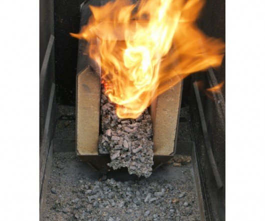

Cichewicz Opublikowano 1 Września 2014 #1 Opublikowano 1 Września 2014 Witam na rynku ostatnio coraz więcej jest pelletu typ agro - czyi ze słomy. Ma on niską cenę ale różną jakość. Generalizując jest w cenie 50% taniej niż trocinowy. Ma to związek z obniżeniem ceny na zakup tego paliwa przez PECe po zmianie prawa odnośnie współspalania biomasy i węgla . Paliwo tanie, ale ciężkie do płynnego spalania - ma sporo popiołu. Ostatnio sporo mamy pytań w sprawie tego paliwa - z racji tego ,że sporo się buduje budynków dla rolnictwa np szklarnie itp. Czy zna ktoś tanie brykieciarki na takie paliwo, które sprawnie działają ? Klienci przy okazji kotłów pytają się o takie urządzenia. Na allegro jest ich sporo ale żeby coś polecić sami wiecie, trzeba mieć jakieś miarodajne opinie. Będę wdzięczny za informacje. Przy okazji jeśli ktoś ma doświadczenie z tym paliwem to chętnie wymienimy się naszymi spostrzeżeniami.
Cichewicz Opublikowano 19 Września 2014 Autor #2 Opublikowano 19 Września 2014 Przykład spalania agropeletu z firmy Biofuture w naszym palniku. Pelet ze słomy kosztuje niecałe 500 zł czyli 50 % taniej niż trocinowy.
sambor Opublikowano 19 Września 2014 #3 Opublikowano 19 Września 2014 Kiepsko to spalanie idzie - duży odpad, płomień jak z ogniska biwakowego ;) . Zobacz na prawdziwe palniki do pelletu - nawet te amatorskie. jeden masz tu Ja w swoim palniku - Viking Bio, przy spalaniu pelletu z drewna mam coś takiego - to wynik zgazowania a następnie spalania produktów zgazowania. W innym temacie na forum napisałeś "Firma Cichewicz nigdy nikogo nie kopiowała." - może jednak warto czasem zrobić coś podobnego niż wywalać otwarte drzwi. Pozdr.
Vlad24 Opublikowano 19 Września 2014 #4 Opublikowano 19 Września 2014 Nie przejmuj się Ciszewicz, że twój płomień nie jest jasno żółty, a popiół nie przypomina popiołu z papierosa. Tak, twój palnik może stracić 5% w popiele i 1% w spalinach, ale zyska 40% na cenie paliwa.
sambor Opublikowano 19 Września 2014 #5 Opublikowano 19 Września 2014 Takie spalanie to można bez problemu uzyskać w palniku retortowym w którym teoretycznie spalisz każde drobne paliwo , podobnie jak w tłoku - wiesz o tym doskonale, gdyż sam próbowałeś spalać pellet w tłoku. Jedynym plusem to mozliwość spalania tanich wersji pseudo pelletu
Vlad24 Opublikowano 19 Września 2014 #6 Opublikowano 19 Września 2014 Wiem, spalaniem i to z całkiem niezłym skutkiem. Problem jednak polega w szlakowaniu popiołu z takiego peletu i ty też o tym doskonale wiesz. Ani mój tłok, ani retorta czy rynna nie potrafią się same oczyścić ze szlaki, a TEN potrafi.
sambor Opublikowano 19 Września 2014 #7 Opublikowano 19 Września 2014 Dobrze czyści się się palnik Eurofire , ale to co piszesz o zlepianiu się popiołu - nie koniecznie z powodu szlaki nie powinno być powodem do wypuszczenia na rynek palnika który spala słabe lub wręcz złe paliwo. Tu raczej trzeba unikać takiego paliwa, niż specjalnie dla niego produkować specjalny palnik, gdyż taka droga prowadzi na manowce. Takie paliwo to raczej dla elektrociepłowni. Gdzieś w necie spotkałem się z palnikiem na pociętą słomę - sieczkę- działającym na zasadzie pistoletu do malowania - z zasobnika z sieczką strumień powietrza zasysał rozdrobnioną słomę i mieszanka była spalana - całkiem fajnie to wyglądało.
Vlad24 Opublikowano 19 Września 2014 #8 Opublikowano 19 Września 2014 Kiedyś górniaki też chciałem delegalizować a teraz mam to w ...
Cichewicz Opublikowano 24 Września 2014 Autor #9 Opublikowano 24 Września 2014 Wszystko zalezy jakie paliwo pokazujesz w tym palniku ?? Nie sądze żeby to był agropellet = pelet ze słomy - tylko z trocin. Duża zwartość popiołu - sprzedawany przez http://www.biofuture.pl/ A ten co pokazujesz Sambor na czym leciał ??
Cichewicz Opublikowano 24 Września 2014 Autor #10 Opublikowano 24 Września 2014 Inny nasz palnik - przemysłowy od 50 kW do 1 MW i link do produktu http://www.cichewicz.pl/zestaw-do-modernizacji-palnik-biomasowy-bio-azs Jak ci się nasz mały palnik nie podoba :-) :rolleyes:
sambor Opublikowano 24 Września 2014 #11 Opublikowano 24 Września 2014 Jak lecę na Lavie Stelmetu to mam taki płomień , jak na zdjęciu w poście #3. Ten koleś na filmie to palił jakimś z trocin
