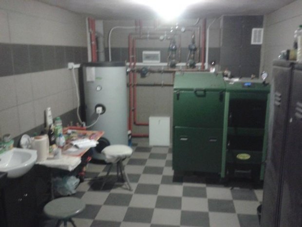

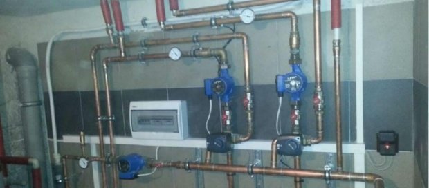

julo23 Opublikowano 17 Grudnia 2013 #38 Opublikowano 17 Grudnia 2013 sas multi 23kw, ze 2 zaworami 4D. tak to u mnie wygląda
julo23 Opublikowano 17 Grudnia 2013 #39 Opublikowano 17 Grudnia 2013 Ja dziś musiałem zakręcić na powrocie podłogówkę na parterze bo zaczynają sie gładzie, musiałem rozłożyć tekturę i folię bo mam już tam wypłytkowane i nie chce żeby coś uszkodzili. Także znowu sie pozmienia wszystko w piecu. Ten tydzien na straty. Nic sie nie poustawia. Grzeje teraz tylko 4 kaloryfery i podłogi może z 30m2. Jutro zakładam kaloryfery. Wtedy potestujemy :) Szczepan883 nawet nie zauważyłem że tak blisko siebie mieszkamy !

szczepan883 Opublikowano 19 Grudnia 2013 Autor #43 Opublikowano 19 Grudnia 2013 No a do mnie wczoraj w końcu przyjechał serwisant obejrzał budynek obserwował piec zmieniał ustawienia i dzis znow przyjedzie i powiedział że ewidentnie jest cos nie tak bo jak kocioł ma temperature zadaną 65st i jest na Pidzie to nie ma opcji ze temperatura spadnie poniżej 60-ciu stopni w ciągu 15 min a spadek do 60-ciu to juz jest zbyt duzo a u mnie potrafił zechać do 52sti powiedział ze jak dziś nic nie zdziała to przyjadą wymienić cały kocioł
julo23 Opublikowano 19 Grudnia 2013 #44 Opublikowano 19 Grudnia 2013 heh, no to ciekawie... Ja od dziś mam kaloryfery i właśnie zacząłem wreszcie grać. Pusciłem 47*C. i zobaczymy jak sie szybko zagrzeje dom bo wychłodził mi się do 13*C po tym jak musiałem zakręcić podłogówkę na parterze. pale na PID bo wogóle nie mam żadnych spieków na nim.
szczepan883 Opublikowano 20 Grudnia 2013 Autor #45 Opublikowano 20 Grudnia 2013 no to jest racja PID sprawuje się rewelacyjnie, ale u mnei problem był inny a mianowicie kocioł tracił w 15 min od 12-20 stopni na zadanej i nikt nie wiedział dlaczego. I uwaga domu nie musze dogrzewać tzn nie jest to żadne wytłumaczenie wczoraj musiałem rano o 6.00 wygasić kocioł dla serwisanta który go rozbierał celem sprawdzenia poprawności konstrukcji oraz działania. o godzinie 16.00 zaczęliśmy rozpalanie (okazało się ze kotłem wszystko wporzo). W sumie przez cały dzień kocioł zagaszony w domu Ciepło malusieńka różnica temperatury. o 16.00 miałem 20,5stopnia. rozpalanie zadaliśmy temperature na kocioł 70stopni i wyłączyliśmy pompe CO jak osiągnął pusciliśmy na grzejniki pełną moc oczywiście temperatura na kotle spadła ale serwisant przeszedł po domu i sam był w szoku bo w ciągu 20 min temperatura w pomieszczeniach wzrosła do 23,5 stopnia wiec budynek nie ma nadmiernego odbioru ciepła i cóż z tego jak o godzinie 19.00 już sie wszystko rozgrzało i co piec długo dochodzi do zadanej i krótko ją utrzymuje dochodzi do 65,66,67 i spada do 50stopni w ciągu 10-15min serwisant mówił że to wyglada jakby pod moje ogrzewanie podpięty był jakiś sąsid :) :) przeglądamy całą instalacje krok po kroku wszystko zrobione jak należy grzejniki grzeją w całości w każdym pomieszczeniu z tą samą temperaturą pompa na 2 biegu i dogrzane są całe i góra i dół, podłogowka podobnie wszystko grzeje jak nalezy wiec co sie dzieje ze znikającą temperaturą ??? bo ona dosłownie znikała w oczach. Serwisant rozłożył ręce kazał mi sprawdzic dla zartu czy jakiś grzejnik nie jest powieszony czasm na zewnatrz :):):) i kazał wezwać instalatorów bo muszą to przejrzeć bo ewidentnie gdzies musi być błąd.Ale co serwisant pojechał a ja i tak nie dałem za wygraną i jazda zacząłem poszukiwania i cyk znalazłem po kilku godzinach mały szczegół który okazuje się duzym problemem. do zasilania i mieszania podłogówki mam taki oto system na zaworze 4d http://www.instalacjebudowlane.pl/6034-23-53-termostatyczna-mieszajaca-grupa-pompowa-do-ogrzewania-podlogowego-gm40-od-ferro.html i jak sie okazało on nie miesza wody powrotu z zasilaniem i jak miałem na podłogówkę 31stopni powrót miał 28stopni to właśnie 28stopni lądowało prosto w kotle i to jest przyczyna duzego spadku temperatury problemów z dogrzaniem itd. Zakręciłem podłogówkę i co spalanie przez noc spało mi o 300% a kocioł nie zszedł poniżej 61 stopni z zadanej 65 temperatura spalin na poziomie 150stopni
julo23 Opublikowano 20 Grudnia 2013 #46 Opublikowano 20 Grudnia 2013 A masz możliwość podejrzenia jaka jest temp. powrotu na kaloryferach i osobno jaka jest na podłogówce ? Bo u mnie wydaje mi się, że mam powrót pokazany ogólnie z obu tych zaworów i nie mam możliwości zobaczenia jake one mają wartości osobno. Pozatym wydaje mi się ze też mam zbyt niski powrót.

julo23 Opublikowano 23 Grudnia 2013 #50 Opublikowano 23 Grudnia 2013 Powiedz mi jak doszliście do tego że 4D nie miesza powrotu ?
