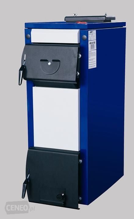

Posiadam piec:
Elektromet EKO-KWS 14 kw
Chciałbym dokupić do niego dmuchawę ze sterownikiem i miarkownik ciągu w rozsądnych cenach.
W internecie widziałem zestawy dmuchaw już za 270zł i nie wiem czy warto jest je kupować...
Nie znam się na tym i liczę na wasze podpowiedzi.
Na początek - więcej kultury. Nie jesteśmy piecykami tylko forumowiczami. A odpowiadając na pytanie: trzeba wybrać, albo dmuchawa, albo miarkownik. Miarkowniki warte uwagi to np. Afriso. Do węgla lepszy miarkownik.
A ja zrobiłem odwrotnie : przeszedłem z dmuchawy na miarkownik i nie żałuję :)
Tu poczytaj moje zmagania.
Ty dokupujesz zwykły miarkownik (bo masz już wspawaną mufę) i ewentualnie sterowniki do pomp CO i/lub CWU.
Oczywiście palisz "od góry"
