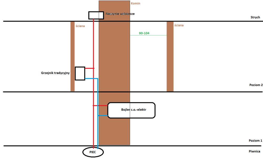

Otóż robię remont w domu dwurodzinnym i mam problem techniczny z zasileniem mieszkania w cwu (kuchnia+łazienka).
Instalacja CO jest grawitacyjna, bez pompki i działa bez zarzutu.
Obecne mieszkanie nie posiada żadnego źródła CWU, chciałbym w zimę wykorzystywać energię z CO, a latem podgrzewać elektrycznie (bo z CO za duzo byloby zabawy), dlatego myślałem o bojlerze CO-elektr.
Problem jest taki, że łazienka jest dość mała i jeżeli miałbym go zaczepiać w poziomie to dysponuję przestrzenią szerokości 90-104cm (ogranicza komin oraz rura od kanalizacji).
Obecnie stan wyjściowy wygląda mniej więcej tak:
Uwaga: bojler o którym piszę chcę wstawić na poziomie 2, bojler zaznaczony na schemacie jest pietro niżej i znajduje się w drugim mieszkaniu.
Jakie źródło cwu i jak podłączyć do małej łazienki? (instalacj. grawitacyjna)
Plan jest taki:
Grzejnik tradycyjny wymienić na łazienkowy oraz do tego samego pionu podpiąć bojler, tylko nie wiem jaki, bo nie każdy można pionowo, a poziomo nie wiem czy się zmieści, druga sprawa wiem że są z wężownicami i dwupłaszczowe (podejrzewam, że lepsze).
Bojler w takim wypadku byłby najwyższym elementem grzewczym przed naczynkiem wzbiorczym, powinien dać radę, bo stary bojler piętro niżej jak na swoje 10+ lat w zimę potrafi spokojnie trzymać temp 80stopni.
Najprostrzym sposobem byłoby podpięcie się do niego i problem z głowy, ale ochajtałem się i robimy odrębne mieszkanie i nie chciałbym matce wchodzić w paradę Smile
Jest jeszcze pomysł aby dać bojler na strych a nad niego z min. 30-40cm wyżej naczynie wzbiorcze, ale tutaj to już nie wiem jak by się to sprawdzało, no i pozostaje kwestia solidnego docieplenia bo strych nie ogrzewany.
Ostatnia opcja to w miejsce grzejnika tradycyjnego wstawić pionowy bojler 80L a na komin rzucić grzejnik łazienkowy, wtedy by wszystko ładnie pasowało, tylko nie wiem czy się zmieści bo musi być przestrzeń na wyjmowanie anody magnezowej, no i bojler będzie wisiał nad pralką, więc tutaj właściwie wszystko na styk.
Może ktoś poradzi, co w takim wypadku zrobic?
