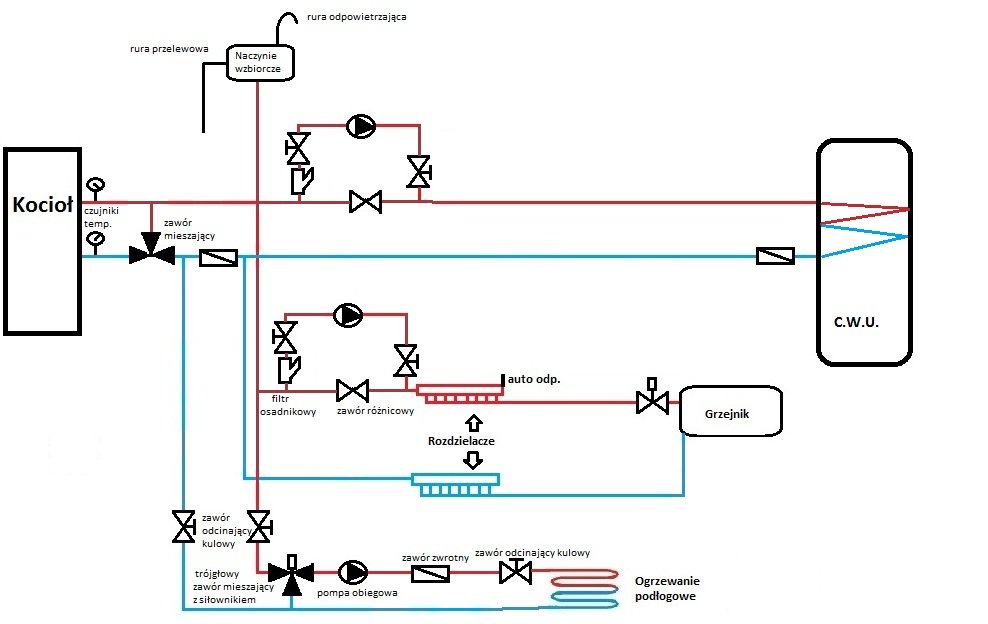

Witam,
Na wstępie chciałbym podziękować za kopalnie wiedzy na temat instalacji grzewczych. W tym momencie potrzebuje Waszej oceny mojej radosnej twórczości w projektowaniu CO.
Stałem się posiadaczem domu ze starą instalacją CO i piecem zasypowym sprzed 8 lat. Planuje wymienić rury ze starych stalowych na plastikowe, zgrzewane. Przy okazji wymieniony zostanie piec, na taki który posiada podajnik oraz sterownik eCoal.
Zacznijmy jednak od początku.
1) Ocena rozmieszczenia grzejników ich mocy (budynek nieocieplony-w przyszłym roku przyjdzie na to czas; z cegły pełnej o gr. 38cm, podpiwniczony, z nieużytkowym poddaszem)
2) Średnica zasilania i powrotów rur:
- wejście do rozdzielaczy fi 20 czy 25? i wyjście z rozdzielaczy 20, czy 25?
- średnica rur zasilających i powrotów do grzejników wszędzie fi 15, czy 20? do podłogówki 15, czy 20?
3) Szkic połączeń w kotłowni
W tym miejscu mam najwięcej pytań i wątpliwości. W każdym schemacie "źródłowym" wyglądało to troszkę inaczej i nie wiem czy nie jest to wszystko przekombinowane, ale ocenę pozostawiam dla Was. Gorąca prośba o ocenę "optymalizacji" całego schematu w kontekście spięcia wszystkiego z piecem ze sterownikiem eCoal.
Pytania odnośnie "opcji":
Ponieważ budynek jest wg projektów piętrowy chciałbym na zaś wyprowadzić na strych rury CO i CWU. Zacznijmy od CO. Rura 25 wystarczy? W przypadku CO gdzie ją wpiąć? Na trójniku przed rozdzielaczem, ale za pompą?
Pozdrawiam i z góry dziękuje Wam za pomoc.

1. Po pierwsze to z czego wziął się wskaźnik zapotrzebowania 85W/m3? Salon ma objętość 76m3 co przy wysokości 2,65 (jak się mylę to popraw) daje powierzcnię 28,67 m2 a zapotrzebowanie wyliczyłeś na 6400 W co daje 223,2 W/m2 czyli na oko 2 razy więcej niż potrzeba. To wskaźnik dobry dla suszarni nie pomieszczenia mieszkalnego.
2. Ogólnie to pomysł zastąpienia instalacji z rur stalowych, na instalację z PP zgrzewaną przy kotle na paliwo stałe zbyt mi się nie podoba. Rury PP są dość mało odporne na wysokie temperatury co może się zdarzyć, w kotłowni jednak bym pozostał przy stali.
3. Na forum już setki razy był wałkowany temat podłączenia naczynia wzbiorczego. To co zaproponowałeś jest błędne.
4. Jaką funkcję ma spełniać zawór 3D tuż za kotłem? Podejrzewam że miał słuzyć do ochrony kotła przed niską temperaturą powrotu. Nie spełna tej funkcji przy takim zamontowaniu pomp reguluje temp na całą instalację.
5. Przy układach rozdzielaczowych zbędne są zawory różnicowe
6. Poza tym instalacja jak na schemacie może zadziałać pod warunkiem zastosowania pompy w obiegu kotłowym pomiędzy zaworem 3D a kotłem, następnie kolektor z rozdziałem na 3 obiegi.
Witam,
Chyba za bardzo się pośpieszyłem z publikacją tematu. Już sam widzę błędy które mi wytknąłeś m.in. z podłączeniem naczynia wzbiorczego. Przerobię dzisiaj cały temat ponownie od A do Z i wówczas poproszę o poświęcenie mi czasu na pomoc.
Dzięki "mak", pozdrawiam
Z jakiego powodu ?
Czy dopuszczone jest takie podłączenie do kotłów małej mocy ? np 5kW ?
Z powodu obowiązujących norm prawnych i zdrowego rozsądku.
Moc kotła nie ma tu znaczenia. Przede wszystkim ma być bezpiecznie.
