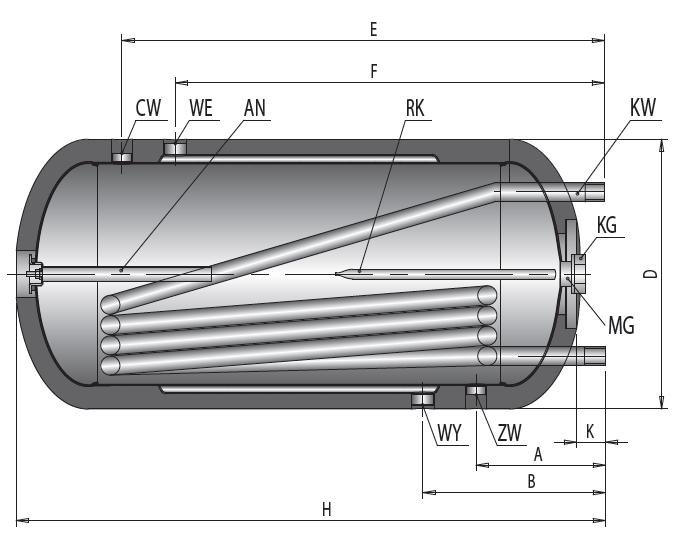

Witam,
Szukam czegoś takiego jak na rysunku poniżej .
To z rysunku to zasobnik o pojemności 200 L ( wężownica + płaszcz )
Ja szukam czegoś podobnego ale o pojemności 140 L - 200 L ale bez płaszcza , najlepiej w jakimś super ociepleniu i obudowa z blachy.
Szukam czegoś produkowanego seryjnie, na zamówienie odpada.
Przy okazji od razu zapytam , czemu są popularne pojedyncze i podwójne wężownice typu U a coś takiego nie jest promowane ? Czym to jest spowodowane ?

po pierwsze, sam bym taki kupił.
po drugie, czy nie da się ustalić z jakiego żródła jest ta fotka? chodzi mi właśnie o producenta.
po trzecie. nie robią czegoś takiego z bardzo prostej przyczyny: a weź zegnij rurę calową czy nawet grubiej w takie kółko spiralne. po pierwsze to nie takie proste, a po drugie trzeba mieć park maszynowy. wchodzi tu gięcie dość małym promieniem. z lagi w imadle nie zrobisz.
wymiennik z taką wężownicą to parę metrów rury wygiętej z jednego kawałka najlepiej. jest to koszt i problem techniczny. kolesie za taką innowację zachcą 3x tyle kasy ile to warte. bojler będzie znacznie droższy od popularnych. do środka nikt nie luknie i nie sprawdzi czy tam jest taka czy taka wężownica, więc z powodu różnicy cen z analogami od konkurencji zacznie spadać sprzedaż, no i resztę sobie dopowiedz sam... żeby produkt się zadomowił na obłożonym rynku instalacyjnym trzeba dobrej promocji, a to kosztuje więc komu się chce... po prostu minie jeszcze sporo czasu w tym kraju, żeby klient zaczął kupować jakość i za nią płacił trochę drożej niż za badziewie. a z drugiej strony, produkt jakościowy musi być droższy od gówna ale nie o przepaść cenową. cena musi być adekwatna do jakości a nie adekwatna +100%

Ustalać nie ma potrzeby , wiem co to za produkt.
WGJ-g DUOSOL - Elektromet
http://www.elektromet.pl/wgj-g-duosol
Pierwsze co się rzuca w oczy to ... "HARAKTERYSTYKA" przez "H"
http://www.elektromet.pl/wgj-g-duosol/specyfikacja/
Pisałem do nich ale olewka , bez odpowiedzi

Zobacz na allegro są używane Viessmanny nierdzewne,płaszczowe,węzownicowe.Sam posiadam 2 sztuki,jestem zadowolony.
Tak widziałem.
Z wyglądu są super, ale nie jestem przekonany do czego były używane i w jakim są stanie...
Cena za używane też nie jest niska ... Z ociepleniem 1900 zł.
Od razu mówię że znam ceny katalogowe nowych ~ 10 000 zł
Tak jak pisałem mam 2 Viessmanny;130l płaszczowy z izolacją kupiłem za 1100 /3lata/,drugi 250 bez izolacji płaszczowy w tamtym roku za 1200.Jestem naprawdę zadowolony.Wymienniki były czyściuteńkie odkamienione,normalnie w środku błysk.W tym roku kupiłem i zamontowałem wujkowi,też bardzo sobie chwali.Ale decyduje kazdy za siebie.
