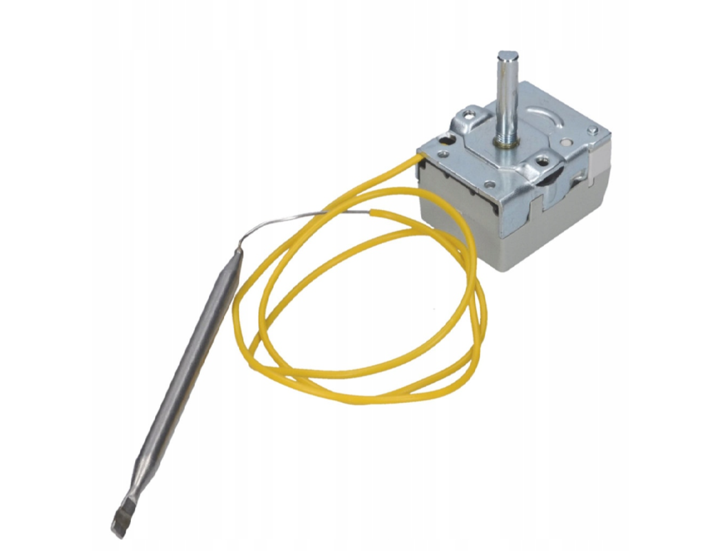

Czy mógłbyś podrzucić link? Ten ma 2 styki https://hurtownia-qwerty.pl/pl/termostat-uniwersalny-bojlera-7-85c-kt-165-2styk-0410.html Są jeszcze z 3 stykami https://hurtownia-qwerty.pl/czesci-zamienne/termostat-bojlera-metalflex-rd1-kt-165-bvb.html

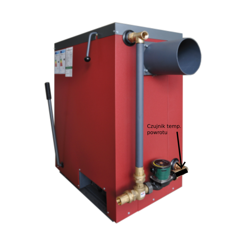

Czyli sterowanie pompą z czujnika powrotu to kiepski pomysł. Nie mam za bardzo jak podnieść temp. załączania na zasilaniu bo sterownik nie pozwala.
- 5089 odpowiedzi
- MPM DS
- instalacja buforowa
- (i 4 więcej)
Do tego zmierzam, tylko na wyjściu nie mogę ustawić więcej niż 70 bo sterownik nie pozwala. Pozostaje kombinowanie z czujnikiem powrotu. Chyba, że ktoś ma inny pomysł.
- 5089 odpowiedzi
- MPM DS
- (i 4 więcej)
Różnica między kotłem a rurą zasilania jest w zakresie 3-4 stopni. Myślałem żeby ten czujnik przenieść przed pompę albo na zawór atv.
- 5089 odpowiedzi
- MPM DS
- (i 4 więcej)
Ładuje bufor. Obieg jest wymuszony.
- 5089 odpowiedzi
- MPM DS
- (i 4 więcej)
Od początku. Mam sterownik itech3 - wiec mam możliwość założenia wielu czujników w różnych miejscach instalacji. Mam założone czujniki temp. na zasilaniu i powrocie. Były w zestawie ze sterownikiem wiec instalator założył. Do tej pory pompą sterował czujnik na wyjściu. Załączał on obieg kiedy temperatura osiągała 70 stopni. Przy tym ustawieniu czujnik powrotu pokazuje temp. około 40 stopni, a sam sterownik nie ma możliwości ustawienia wyższej temperatury startu bo 70 stopni to maximum. Dlatego myślałem za sugestiami Piecucha żeby startować pompę z czujnika powrotu od temperatury 60 stopni. Układ kotła mam od producenta jak na obrazku.
- 5089 odpowiedzi
- MPM DS
- (i 4 więcej)
@Piecuch19 pisał, że pompa obiegowa u niego startuje jak jest 60 stopni na powrocie. Gdzie macie założony czujnik temperatury powrotu. U mnie jest za pompą i w takim układzie piec zagotowuje wodę a na powrocie nadal jest ledwo ponad 40 stopni. Pompa blokuje przepływ i nie ma szans, żeby temperatura wzrosła do 60 stopni. Dopiero kiedy ręcznie uruchomiłem pompę bo piec zaczął gotować temperatura skoczyła nagle do ponad 60 stopni. Stąd moje pytanie gdzie najlepiej założyć taki czujnik, w którym miejscu. Cały czas eksperymentuję z ustawieniami, żeby uzyskać lepsze spalanie.
