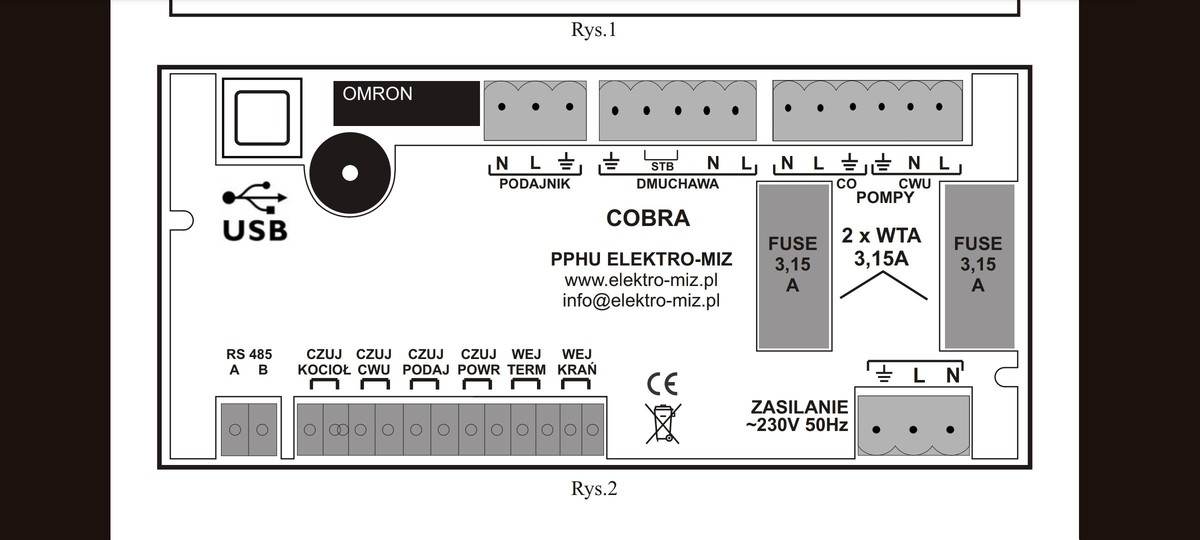

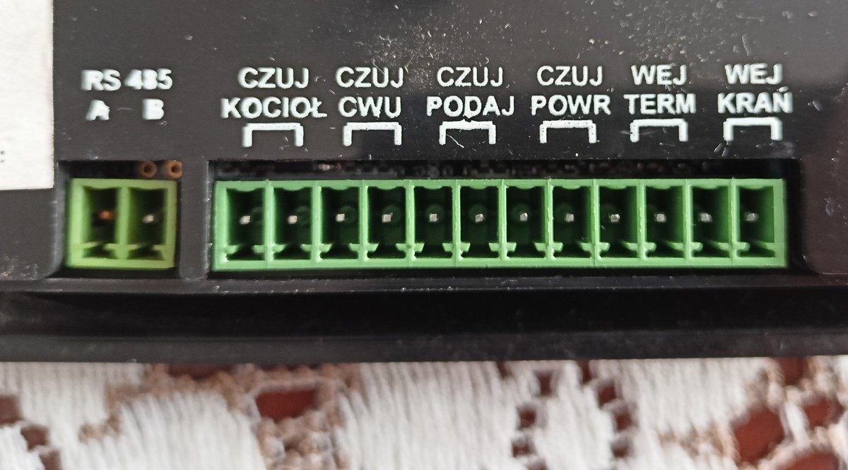

Po pomiarach oporności wychodzi mi że tango ma czujniki NTC10k103AT, a cobra ma KTY81-210. Więc czeka mnie wymiana czujników temperatury. Nie wiem jak będzie z czujnikiem temperatury podajnika. -
Wymiana sterownika kotła co
GrzegorzSG odpowiedział(a) na GrzegorzSG temat w Inne tematy o kotłach i piecach
A są różne, przecież każdy czujnik temperatury działa na tej samej zasadzie tak? -
Witam wczoraj próbowałem zmienić sterownik tango na cobre. Niestety poległem, i musiałem wrócić do starego sterownika. Po podłączeniu cobry wył alarm temperatury cwu. I tu pytanie, co z wejściami których nie używam? Bo z czujnika cwu nie korzystam, tak samo z wej. term. Opcji wyłączenia nigdzie nie widziałem, czy może zworki muszą iść na nieużywane wejścia. I pytanie o resztę czujników, czy ma znaczenie jak podłączone są czujniki temperatur? Czy to bez różnicy?
