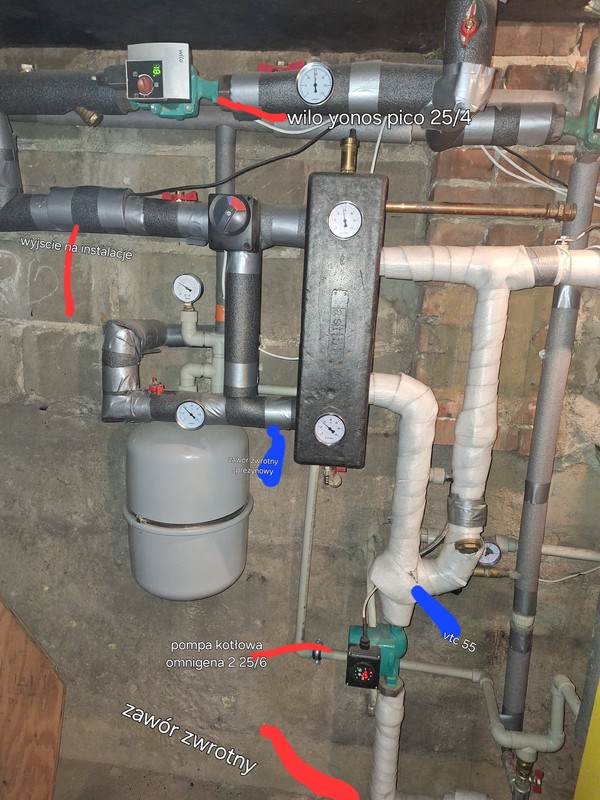

Czyli co proponujesz ? Instalacje która wykonałem konsultowałem wcześniej na forum z Samborem i każdy twierdzi że jest dobrze . Każdy zachwala sprzęgło piec niby dziala super ale niestety nie u.mnie ja tu stabilsci nie widzę. Z tego co zauważyłem to jeśli kotłowa pracuje na 1 biegu piec sie szybko nagrzewa ale temp u góry sprzęgłanie nir rośnie pomimo całkowitego otwarcia zaworu 3 d na dom przecież pompa za zaw 3 d powinna dać radę zaciągnąć trochę ciepłej wody. A wystarczy że włączę pompę kotłowa na 2 bieg automatycznie temp na wyjściu inst rośnie i to konkretnie a na kotle spada na dół albo ja tu czegoś nie rozumiem albo jestem glupi . Dodaję jeszcze raz zdjęcie poglądowe inst
Czyli juz nikt nie pomoże ???
Czy może mi ktoś wytłumaczyć jak to się dzieje że po ust pompy kotłowej na 2 bieg temp na instalacje zaczyna rosnąć a na piecu momentalnie temp leci w dół zawór temp jest teoretycznie zamknięty a praktycznie trochę przepuszcza wcześniej. Gdy zmienię na 1 bieg temp wyjściowa na instalacje maleje a na piecu rośnie . Przecież jeżeli kotłowa ciągnie mocniej w stronę pieca to jakim cudem rośnie u góry sprzęgła

Witam ponownie dzisiaj sprawdziłem wszystkie filtry były niestety czyste i stwierdziłem że wyciągnę wkladke i spróbuję bez niej . Zwiększyłem tez dawkę jak kolega doradzał i temp na wyjsciu instalacji ust na 46 stopni wyczyściłem piec aż się świeci:D i piec dobił do tych 67 stopni róznica na powrocie była 7 stopni ale jak otworzył się zawór na max to zjechał powrotem do 33 stopni a na piecu spadło do 48 stopni I się znowu wkurzyłem że takie duże wahania bo piec nie mógł się podnieść i nie wiem czy wymiana wkładki na 60 stopni będzie dobrym rozwiązaniem czy będzie dalej to samo . W sumie przy zakupie tego ATV źle zrozumiałem chyba sprzedawcę bo myślałem że on się zaczyna otwierać przy 55 a on się otwiera 10 stopni wcześniej co sądzicie jest sens dać te 60 stopni ? Poobserwuje jeszcze jutro instalacje bo zmniejszyłem bieg na wyjściu na jedynkę i zmniejszyłem przepływ na niektórych grzejnikach tak żeby dalej grzały ale żeby wymusić obieg na podłogówki i zobaczymy bo po tym zabiegu piec ładnie zaczął zbierać wszedł w modulację ale nie ma.sie co za wcześnie cieszyć bo piec chodził ponad 2 godziny także może instalacje wygrzał i tyle radości. Doradźcie co sądzicie o tej wkładce na 60 stopni

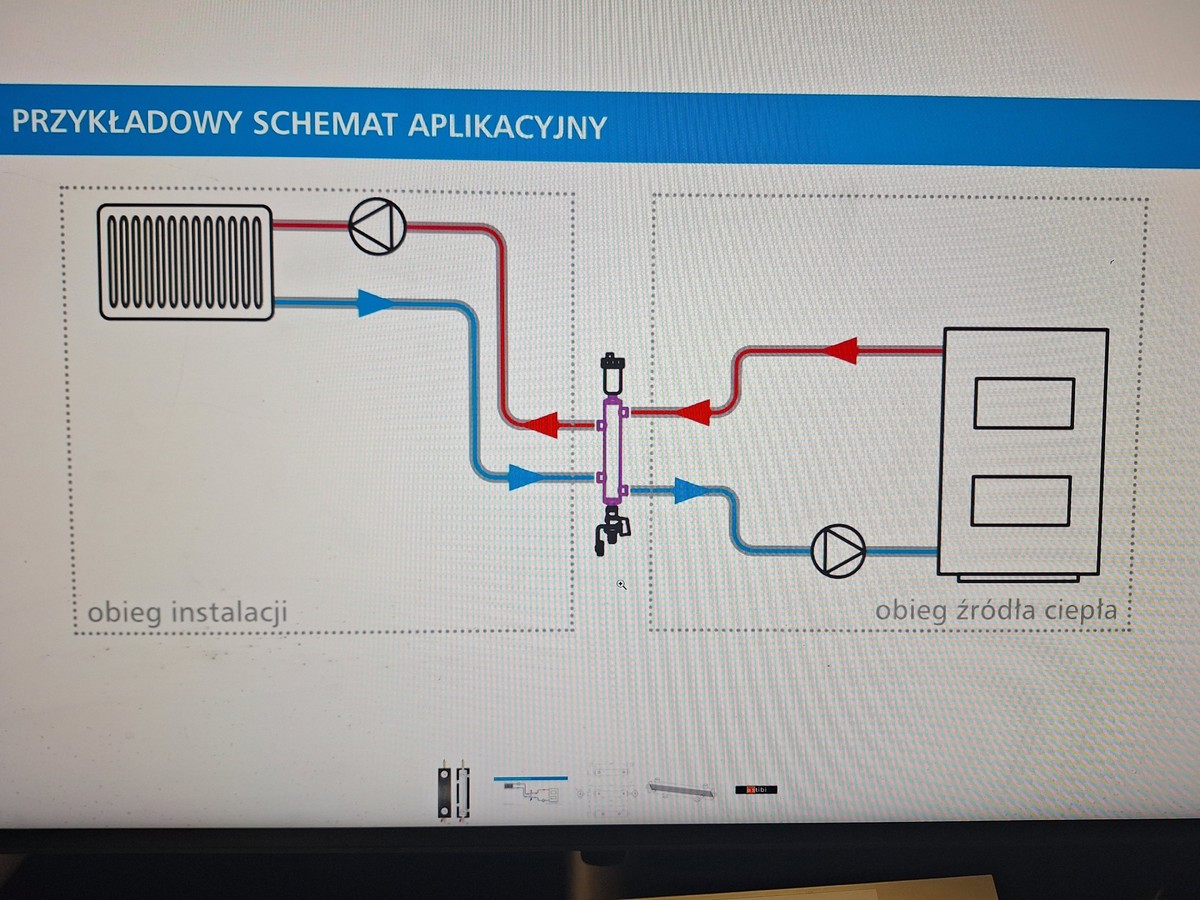

Zastanawiam się też nad sprzęgłem czy ja go czasem nie założyłem odwrotnie nigdzie nie mogę znaleźć instrukcji montażu Po ciężkich poszukiwaniach mam zdjęcie poglądowe montazu sprzęgła Astibi i widzę że ja mam odwrotnie tym szerszym rozstawem idzie na instalacje. Tylko czy jest to sens przerabiać? Czy to ma aż takie znaczenie

Wstawiłem teraz zdjęcie ale nie patrzcie na temp bo bawiłem siw zaworem 3.drogowym w.trybie ręcznym. Piec ma zadana 70 stopni w momencie otwarcia zaworu 3 drogowego spada do tych 58 i koniec nie radzi sobie z zimna woda . Kiedyś stwierdziłem że piec Kondesacyjny w tej instalacji byłby idealny 😄
Pompa zasila grzejniki i podłogówke . Grzejniki są nowe aluminiowe z głowicami termostatycznymi podłogówki są w trzech pomieszczeniach w sumie jakieś 25 m2 podłogówki. Jeśli pompę na wyjściu zmniejszę poniżej 1 biegu to podłogówki są nie dogrzane cały czas dążyłem do tego żeby Pompa kotłowa mocniej pracowała ale jak by jej nie ustawił to nic to nie zmienia . Wydaje mi się że podciąga z powrotu instalacji zamiast zaciągać z góry z sprzęgła. Ręce rokładam bo już nie wiem co z tym zrobić sprzęgło się szybko wygrzewa a jak zawór 3 drogowy się otworzy bajka się kończy piec nie jest w stanie się podnieść z tych 60 stopni
Witam podepne sie pod temat . Instalacja fajna ja mam taką dokladnie jak na schemacie tylko nie działa pomóżcie.! Piec 20 KW Krzaczek skp bio na pellet ogólnie rozgrzewa się szybko 20 minut do 70 stopni różnica temp na powrocie 4 stopnie . Wszystko fajnie ale gdy zawór 3 drogowy sie otworzy to temp leci do 58 i po godz jest 60 stopni na kotle a na powrocie i tak się utrzymuje do wygaśnięcia .na powrocie jest zawór ATV 55 stopni tak jak na rysunku u kolegi wyżej pytanie czy pompa kotłowa która mam jest za słaba? Na zewnątrz temp koło zera boję się że jak będą mrozy to będzie miał jeszcze ciężej Pompa omnigena omega 2 25/60 a na zasilaniu instalacji wilo pico 25/1 -6 CZY TO DOBRA KONFIGURACJA ? NAWET JESLI KOTLOWA DAM NA 3 NIC TO NIE DAJE JESLI DAM NA JEDYNKE TO ZNOWU SPADA TEMP U GÓRY NA SPRZEGLE I ZA ZAWOTEM TEMP TEZ SPADA opcjonalnie jest na 2 biegu ale jak bym nie ust pompy na grzejniki to nic nie zmienia.
schemat instalacji z zaworem ATV + sprzeglo(pompa C.W.U ,Kotlowa, C.O)

Witam wszystkich żeby nie zakładac nowych tematów pisze tutaj mam nadzieję że pomożecie .Mam dokładnie taki schemat jak powyżej tyle że mam naczynie przelewowe wpięte w zasilanie kotła i mam takie pytanie odnośnie zaworów zwrotnych bo ja aktualnie mam załozone na zasilaniu grzejników za pompa i na powrocie z instalacji przed sprzegłem żeby zawór 3 drogowy nie podciagał wody z dolnej części sprzegła oraz na zasilaniu cwu też za pompa plus na powrocie przed samym piecem . A tutaj widzę że są tylko na powrotach zawory czy u mnie jest ich za dużo czy tu jest za mało . Pozdrawiam -
