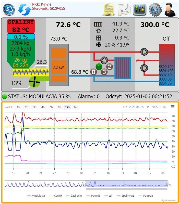

Pompa CO - IBO OHI25-60/180, pracuje na 2 biegu Pompa kotłowa - Grundfos UPS 25-40 180, pracowała na 1 biegu, a po zmianie pracuje na 2 biegu.

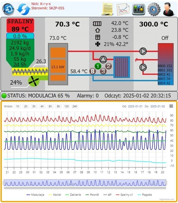

Dokładnie tak, macie rację 😉 Zwiększyłem przepływ na pompie kotłowej. Że ja na to wcześniej nie wpadłem ... Zwiększyłem bieg z 1 na 2 i wykresy zrobiły się ładniutkie.
No i chyba znalazłem rozwiązanie mojego "problemu". Tak przeglądałem filmiki o piecach i sprzęgło/rozdzielaczach i coś mnie tknęło, popatrzcie na grafikę... Wczoraj między 19 a 20 dokonałem na pozór małej zmiany w ustawieniach instalacji, ale nie sterownika. Praca chyba wymarzona, chyba max +/- 1 stopień na kotle, brak wystrzałów modulacji ... super. Zgadnijcie co za zmiana 🙂
Chyba Przy zwiększeniu o 10% w dodatkowym zwiększyło się o 5% w ogólnym. Jeśli zaś chodzi o spaliny, które rosły gdy kocioł "odpoczywał" po dogrzaniu do zadanej, to możliwe, że było to spowodowane tym, że miałem włączony przedmuch palnika co 60 min. na 10 sek. Aktualnie to właśnie wyłączyłem i będę obserwował wykres. Edit: Jednak z tymi spalinami to raczej była wina przedmuchu. Po wyłączeniu myślę, że już tego wzrostu temp. spalin nie ma.
Hmmm .... Faktycznie miałem korekty powietrza przy 20 i 30 % mocy wprowadzone. Już usunąłem korekty i będę raportował 😉 , testuję ... Korekty wprowadziłem, bo obserwując płomień (a raczej to coś z niego co widać w sv-200 przy tak małej mocy) miałem wrażenie, że jakby za mało powietrza było.
Temperatura kotła zadana 73*C taka, by powrót był wystarczająco ciepły, czyli w okolicach 60.
Mam do Was pytanie. Miałem Argosa Black i to co się działo z modulacją itd. to istna porażka (tak wiem, że już jest dużo lepszy), ale gdy się "przesiadłem" na SKZP-05 to modulacja bardzo się poprawiła. Ale czy taki wykres modulacji jest poprawnym wykresem, czy jednak jeszcze za bardzo faluje? Temperatura kotła +- 2 stopnie od zadanej. Zadane kocioł 73, zasilanie grzejniki 40 + korekta pog. 2 stopnie

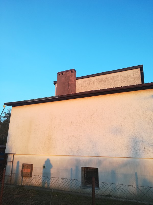

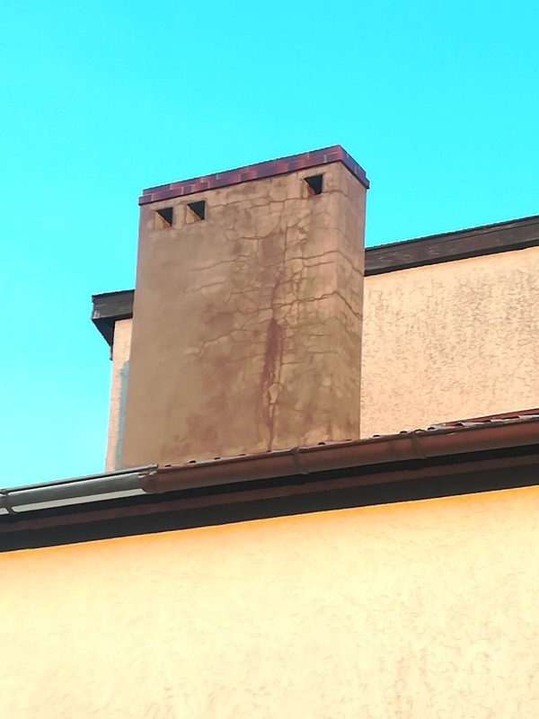

Witajcie. Mieszkam w domu, który był ogrzewany kotłem starego typu. Palone było węglem, ewentualnie drewnem (suchym). Zeszłego lata zamontowałem kocioł 5-tej generacji na pellet i przy pierwszych przymrozkach pokazała się smoła na kominie na poddaszu. Poddasze jeszcze na razie nie ocieplone. Mało tego komin, do samego dachu wykonany z cegły czerwonej, a wszystko od dachu w górę z cegły klinkierowej. ... otynkowanej? obrobionej klejem? Nie wiem :) Do czasu palenia na starym piecu, na kominie były tylko jedynie zacieki smolne podczas padania deszczu, samej smoły nie było. Rozumiem równicę palenia na pierwszym i drugim kotle, temperatury w kominie bardzo się różnią od siebie, kopciuch dawał dużo wyższe temperatury do komina ... Ale co dalej? Moja kotłownia jest przedzielona "ścianą" (kominem) na pół, w miejsce starego kopciucha zainstalowałem nowy kocioł na pellet, ale z racji nadchodzących trudnych i dziwnych czasów chciałbym z drugiej strony komina zainstalować starego kopciucha do tego samego przewodu kominowego. Zważając na moje plany co do montażu kopciucha, jakie proponujecie rozwiązanie z kominem, jeśli chodzi o smołę? Myślałem o wkładzie kominowym, ale to raczej odpada, mając w planie ewentualne palenie kopciuchem. Myślałem także o zbiciu tynku na poddaszu, wypełnieniu częściowym fug komina na nowo zaprawą/klejem i zaizolowaniem czymś, potem ewentualny tynk i ocieplenie komina od podłogi poddasza do samej góry, tym bardziej, że w te wakacje ocieplę dach, więc na poddaszu będzie cieplej. Ostatnia opcja to rozebranie części nad dachem, która jest z klinkieru i zrobienie komina z normalnej kominowej czerwonej cegły, plus ewentualne ocieplenie komina od poddasza do góry. Wiem, że tak na odległość to porady są średnie, ale doradźcie coś mając na uwadze Wasze doświadczenie, abym łatwiej mógł podjąć decyzję. Dach to pełne deskowanie, papa i blacha. Wysokość komina od wyczystki w kotłowni to około 8-9 m. Dwa kanały spalinowe i 3 wentylacyjne. Drugi kanał spalinowy jest przeznaczony na kocioł gazowy do CO.
