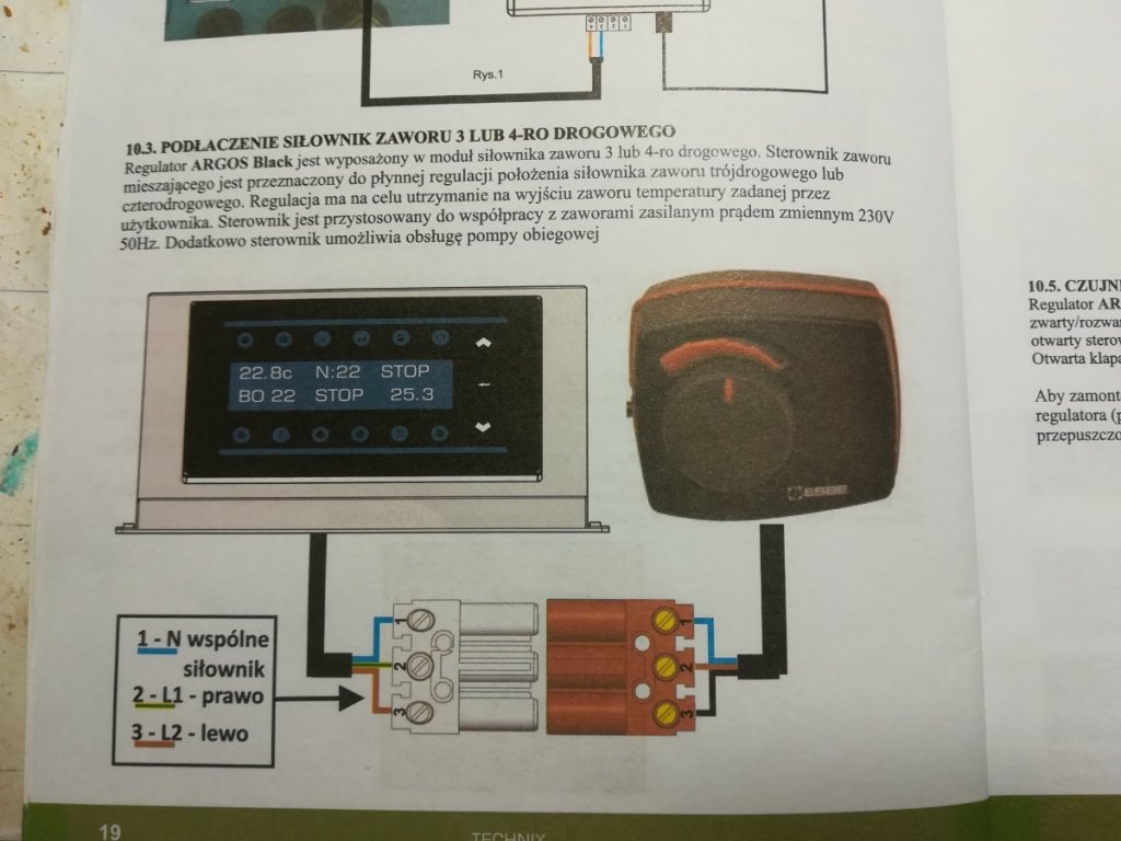

  1. Ok, tak zróbmy i postaram się dostosować 😉 Czujnik zaworu, zamontowany jest na powrocie do kotła. Dodam tylko, że nie ma dodatkowego czujnika CO. Jeśli chodzi o przepięcie kabli to rozumiem, że chodzi o przepięcie kabli ze sterownika siłownik lewo/prawo. Testowałem tą opcje i żeby było śmieszniej, to podczas rozpalania i wstępnego palenia siłownik ustawia zawór tak aby priorytetem dogrzać obieg kotłowy, dopiero potem po dogrzaniu powinien ogrzewać stopniowo grzejniki, co nie ma miejsca. Obawiam się, że jest jakaś zmienna która nie jest zachowana podczas "auto", a która nie jest mi znana. Niestety producent ma wyj... co bardzo mnie martwi

  7. Rozumiem o co chodzi, jednak w instrukcji nie jest napisane jakie siłowniki stosować, tzn. z jakimi czasami otwarcia. Naprawdę w ustawieniach sterownika, jedyne co można ustawić wspólnego z zaworem to temp. zadana zaworu.... Moim zdaniem to raczej nie chodzi o to, gdyż pomiędzy 50 stopni (zadane w sterowniku jako temperatura zaworu), a 60 stopni (gdy piec przejdzie w tryb wygaszania, po przekroczeniu o 5 stopni , zadanych 55 stopni na piecu) mija co najmniej kilka minut, więc gdyby to była kwestia czasów otwarcia siłowników, to jakikolwiek by on nie był, to by się chociaż otworzył minimalnie, a się nie otwiera w ogóle. Sterownik nie wystawia sygnału otwarcia. Niestety na internecie jedyne co znalazłem to instrukcja do starego Argosa PID, a do mojego Argosa Black nie ma. Postaram się załączyć zdjęcia z mojej instrukcji...to wszystko co znalazłem o sterowaniu siłownikiem zaworu i ustawieniach względem jego. P.s. Jeśli trzeba, to zeskanuje całą instrukcje obsługi.
