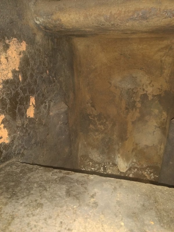

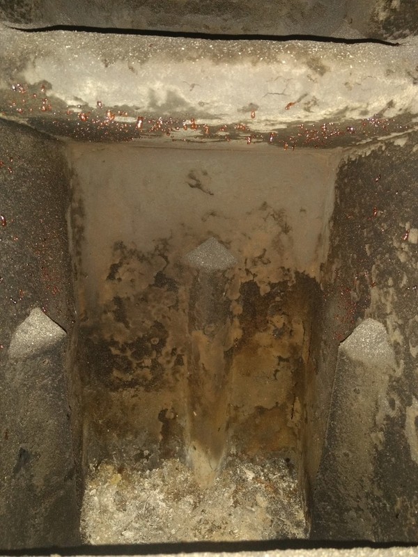

U mnie to wygląda tak, kocioł instalowany na początku stycznia 2015, to będzie więc jego 9 zima. Myślę, że dałby radę jeszcze kilka lat podziałać ale w wielkopolsce musimy wymienić kotły w następnym roku więc już mi go nie żal szczególnie. Nie czyściłem nic pod koniec kwietnia tylko zamknąłem wszystkie drzwiczki i tak zostawiłem. Teraz dopiero odgarnąłem nieco szpachelką zdrapując skorupę, o której wspominałem (widać pod spodem rudą blachę) i przejechałem szczotką drucianą oraz zwykłą zmiotką. Część z tego jeszcze doczyszczę a część już nie bardzo, musiałbym szczotkę drucianą zamontować do wkrętarki albo szlifierki i jechać nią pół godziny ale nie wiele by to zmieniło. W czasie sezonu grzewczego i tak wszystko czyszczę z grubsza każdego dnia gdy rozpalam na nowo cały zasyp. Węgiel to generalnie brudne paliwo i tylko odpowiednio zautomatyzowany proces spalania oraz podawania powietrza do danej dawki paliwa, mógłby dawać lepszy rezultat. Kocioł podajnikowy niby to robi ale nie zawsze jest idealnie. Głównie dlatego, że są różne rodzaje węgla, te z rodzaju ekogroszków również mają przeróżny skład. Kiedyś miałem węgiel, który zostawiał głównie szary pyłek, wręcz białawy i nie tworzył takiej skorupy, choć to mogła być też zasługa większej szczelności drzwiczek. Ostatnio jednak dorzucałem sporo igliwia i różnych innych odpadków z wycinek drzew więc jest też smoła, którą tam widać a nalot ma czasem brązowawy, czasem czarny kolor. Na szczęście dość łatwo odchodzi a po godzinie skrobania można się pozbyć większości do gołej blachy. Także u kolegi to wcale źle nie wygląda. Zrobiła się jakaś delikatna skorupa i tyle. Może to wynikać z zawilgocenia opału, po dwóch latach blacha nawet najbardziej budżetowego kotła nie powinna ulec jednak jakiejś poważnej korozji, więc nie przejmowałbym się zbytnio. -
