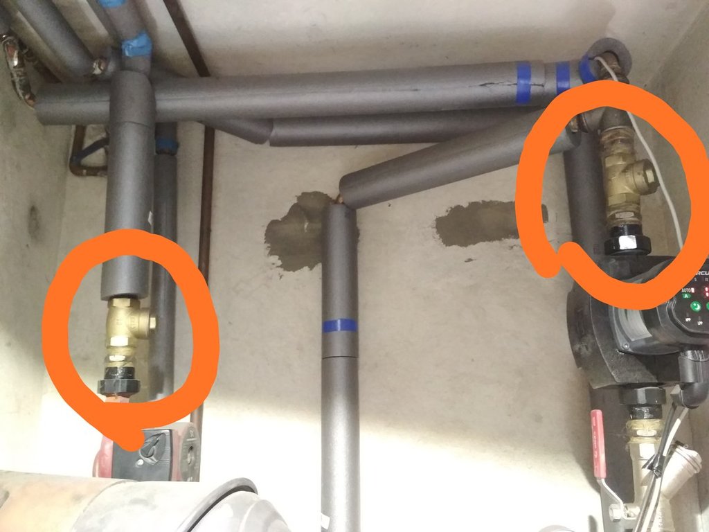

Pojawił mi się problem z dnia na dzień, z temperaturą CWU.
Na kotle temperaturę CWU mam ustawioną na 50*C i przez okres użytkowania pieca, nie było problemów z jej utrzymaniem.
Dwa dni temu wróciłem z pracy i okazało się, że temperatura wzrosła do ponad 65*C mimo, że żadne parametry nie były zmieniane ani nikt nic nie grzebał przy instalacji.
Obniżenie temperatury na kotle nawet do 40*C nic nie zmieniło, czujnik temperatury działa, odpowietrzylem co się dało, ale nadal zero rezultatów.
Z tego co czytałem, winny może być zawór zwrotny, lecz nie umiem go zlokalizować.
Dodaje parę zdjęć instalacji, licząc na waszą pomoc.
A jeśli winny nie jest zawór, to co może być przyczyną tak rosnącej temperatury.?
Z góry dziękuję.

Zawory zwrotne są za (nad) pompami.

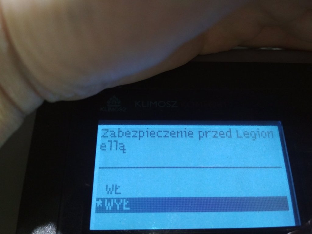

27 minut temu, sambor napisał:
Trzeba sterownik sprawdzić,  65C w bojlerze, to temp przy aktywnej funkcji antylegionella.
Tą funkcje mam wyłączoną.
Czyl to te zaznaczone na zdjęciu?
Witam.
Jeżeli strzałki kierunku przepływu są do góry jest jak najbardziej w porządku i prawidłowo :-))
Pozdrawiam. YARO.
