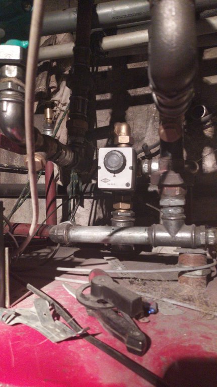

Witam Wszystkich. Podepnę się do tematu. ,,Magik,, spieprzył mi robotę na całego. Bo niby wszystko wie a tak naprawde tyle co ,, Kazio spod sklepu,, Mam zrobioną instalację na zaworze 4D z obejściem grawitacyjnym w razie awari prądu. Nie działa to tak jak powinno. Na bojler pompa z zaworem różnicowym oraz zwrotnym, na zasilaniu CO też taka sama pompa. czy może ktoś ma schemat jak to powinno być prawidłowo zrobione? U mnie powrót z CWU łączy się z grzejnikami a nie z kotłem, ,,Choinka na zaworze 4D pozwężane jak tylko się dało. Jeżeli ktoś mógłby mi pomóc ze schematem to bardzo prosze o odzew - wyślę zdjęcia. Jestem załamany tą całą sytuacją. Bardzo prosze pomóżcie.

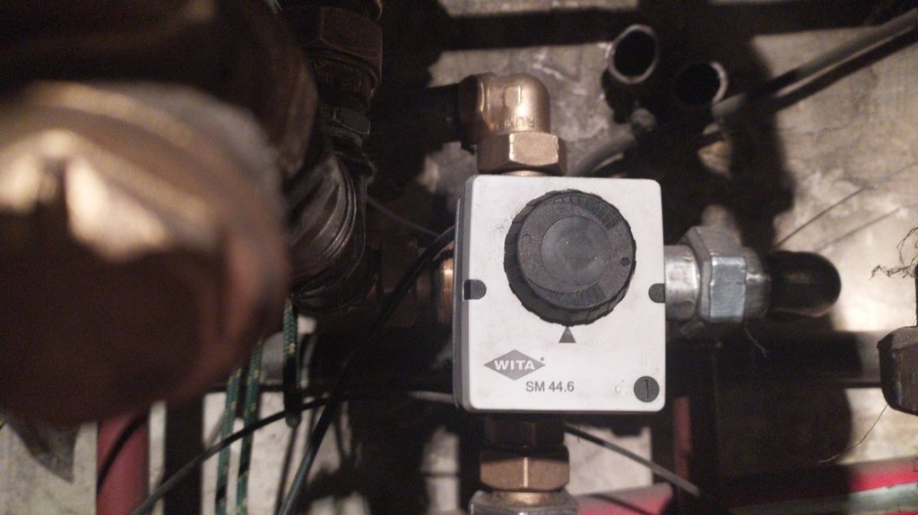

Skzp-02 Sterownik Skzp-02 - Ustawienia, Porady
DarekDaro76 odpowiedział(a) na energotop temat w Kotły z podajnikiem
:) To wychodzi na to że ja zaworem źle kręcę. W takiej pozycji co mam byłem pewien że zawór jest mieszający ustawiony w pozycji cżęściowo zamkniętej gdzie woda w niewielkim stopniu ma mieszać się z wodą CO. Czyli dużo na powrocie a mało na zasilaniu. Wychodzi na to że trzeba w drugą stronę. Bardzo mi pomogłeś. Uświadomiłem sobie jak to w końcu działa. no chyba że dalej jestem w błędzie. Już nie chcę zaracać Ci głowy ale wg Ciebie jak teraz u mnie jest ustawiony zawór? Odpowiedz raz jeszcze i już nie zawracam Ci 4 - liter. Dziękuje
Dziękuje serdecznie Kazio321. Jesteś pewien? u mnie KV u dołu a zasilanie CO z lewej. W/g instrukcji to zamknięty jest gdy w tym przypadku jest w poziomie - czyli na 9-tej i na 3-ciej . Zawór 4D Wita
Zastanawia mnie tylko czemu zawór 4 D nie trzyma powrotu? Wydaje mi się że powrót z CO nie powinien być do góry..... być może sie mylę.
Szanowni Państwo. W jakiej odległości powinny być od siebie pompa CWU od CO. U mnie są podpiętę praktycznie w zawór 4 drogowy. Mam wrażenie że jedna zakłóca pracę drugiej. Zawór 4 drogowy mam podpięty bezpośrebio do kotła. Za silanie dół i lewo a powrót góra i prawo. Nigdzie nie spotkałem się z takim podłączeniem mieszacza. A ,,magik,, który to u mnie robił powiedział że tak można. Bardzo prosze o poradę bo załamuje się. Mieszacz nie trzyma temperatury na powrocie a ustawiony jest na 15 proc otwarcia. Co mam robić?
Metal Fach Źle zamontowany zawór 4D
DarekDaro76 odpowiedział(a) na DarekDaro76 temat w Instalacje CO i CWU
Hydraulik z doświadczeniem i papierami zamontował mi zawór 4 D bezspośrednio na kotle dając KV do dołu. Tym samym powrót mam z góry i po prawej. Czy można zrobić to w ten sposób? Widziałem w necie setki kotłowni i w żadnej powrót nie był na zaworze do góry.
