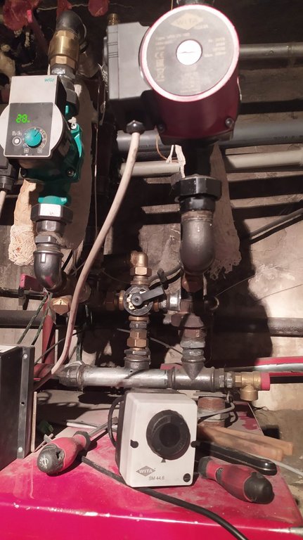

Szanowni Państwo. W jakiej odległości powinny być od siebie pompa CWU od CO. U mnie są podpiętę praktycznie w zawór  4 drogowy. Mam wrażenie że jedna zakłóca pracę drugiej. Zawór 4 drogowy mam podpięty bezpośrebio do kotła. Za silanie dół i lewo a powrót góra i prawo. Nigdzie nie spotkałem się z takim podłączeniem mieszacza. A ,,magik,, który to u mnie robił powiedział że tak można. Bardzo prosze o poradę bo załamuje się. Mieszacz nie trzyma temperatury na powrocie a ustawiony jest na 15 proc otwarcia. Co mam robić?
Pompa CWU przed zaworem a COza zaworem, raczej nie widzę problemu .
Edytowane przez Kazio321
Zastanawia mnie tylko czemu zawór 4 D nie trzyma powrotu? Wydaje mi się że powrót z CO nie powinien być do góry..... być może sie mylę.
Raczej jest dobrze zasilanie a powrot powinny być po przeciwległej stronie . Jaka rura jest od zaworu 4d do powrotu kotla ? Zapewne trzeba będzie zamontować pompe kotłowa . To poprawi temperature powrotu . A ten silownik zaworu tak leży czy on jest założony na zawor ?

Leży. Jak jest założony to żyje własnym życiem. A rura to 1 cal
Edytowane przez DarekDaro76

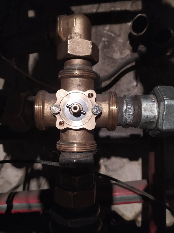

Najlepiej to jakbyś zrobil zdj samego trzpienia zaworu . Ogolnie montaż jest prawidłowy, tylko czy przegroda jest dobrze . Silownik moze zyc własnym życiem, zapewne masz włączona funkcje ochrony powrotu na zaworze a bez pompy kotłowej zawor 4d bedzie kręcił raz w jedną a raz w drugą.
Zawór Wita KV u dołu. Wg instrukcji w takim położeniu czyli na godz 9 i 3 jest zamknięty.
Teraz tak, ten srebny pręcik jest odpowiednikiem pozycji przegrody .
To zdj ukazuje pozycje w 100% otwarta na obieg grzejnikowy
Te zdj ukazuje zawor w pozycji otwartej na 50% obieg grzejnikowy i 50% obieg kotlowy .
A te zdj ukazuje zawor zamknięty (czyli 0% otwarcia) na obieg grzejnikowy a w 100% otwarty na obieg kotłowy .
Aby uzyskać odpowiednia temperature powrotu, będziesz musiał zamontować pompe kotlowa na powrocie z zaworu 4d do kotla .
Dziękuje serdecznie Kazio321. Jesteś pewien? u mnie KV u dołu a zasilanie CO z lewej. W/g instrukcji to zamknięty jest gdy w tym przypadku jest w poziomie - czyli na 9-tej i na 3-ciej . Zawór 4D Wita
Tu masz zdj ze szczegółami
I jeżeli twoje KV to zasilanie to wystarczy sobie wyobrazić ze  (1) jest na dole (2) jest po lewej stronie (3) jest od góry a (4) z prawej strony . I wszystko się zgadza . Wiec to co napisałem wcześniej jest dobrze pokazane .
:) To wychodzi na to że ja zaworem źle kręcę. W takiej pozycji co mam byłem pewien że zawór jest mieszający ustawiony w pozycji cżęściowo zamkniętej gdzie woda w niewielkim stopniu ma mieszać się z wodą CO. Czyli dużo na powrocie a mało na zasilaniu. Wychodzi na to że trzeba w drugą stronę. Bardzo mi pomogłeś. Uświadomiłem sobie jak to w końcu działa.
no chyba że dalej jestem w błędzie. Już nie chcę zaracać Ci głowy ale wg Ciebie jak teraz u mnie jest ustawiony zawór? Odpowiedz raz jeszcze i już nie zawracam Ci 4 - liter. Dziękuje
Zawor jest otwarty na grzejniki gdzies z 60/70% . Czyli więcej wody gorącej idzie na grzejniki a mniej do powrotu . Co do silownika i jego zycia . Czy przypadkiem nie masz włączonej funkcji ochrony powrotu ?

co do tego przewężenia to porażka takie ładne gwinty do pół śrubunków a tak przewężona instalacja ,mam nadzieje że dużo grzejników tam nie masz i całej instalacji ma 3/4''
\ A TAK  jest podłączona ta instalacja

A w sterowniku dobrze wpisany czas siłownika i kierunek otwierania  - u Ciebie zgodnie ze wskazówkami zegara - podłącz to przestaniesz ganiać do kotłowni , żeby obniżyć temperature w domu
