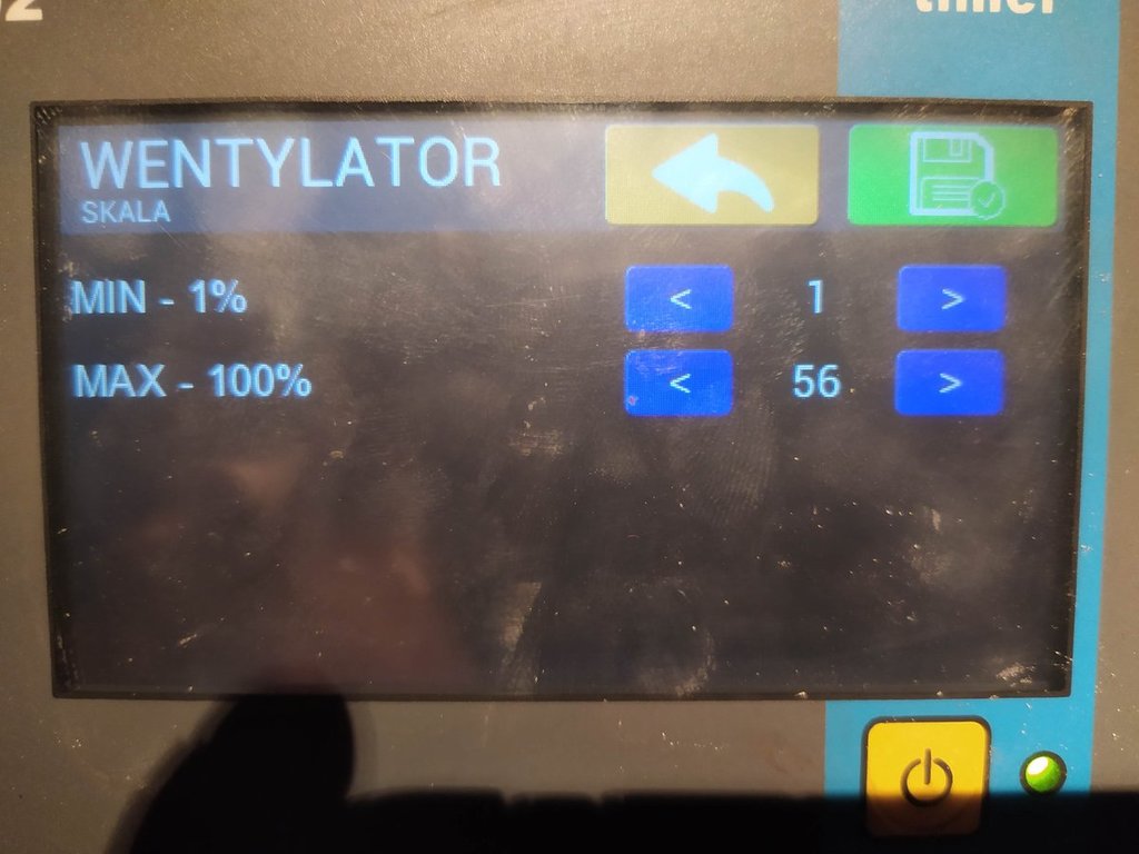

Zanim naniesiesz wartości na skalę ustaw najpierw bez skali. Czyli... skala 1-100 i w manualu ustaw to co masz na skali Obserwuj kopczyk i koryguj powietrze. Jak już ustawisz na,, cacy,, dopiero wtedy naniesiesz na skalę a w manualu ustawisz 1-100 -

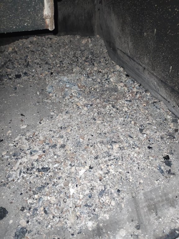

Widać spieki i kopczyk się zapada. Ja bym zwiększył naweglanie czyli kalorycznosc na 27 i zmniejszył górną dawkę powietrza. Wiem ze to wymaga czasu i cierpliwości. Ale jak już ustawisz to będziesz miał święty spokój. Metodą prób i błędów dojedziesz do celu. Dziś niedziela więc do dzieła. Chyba wiesz ze jak są spieki to powietrza jest za dużo.... a jak wypada niedopalony to za mało. -

Jeżeli chcesz prawidłowo ustawić powietrze względem naweglania to zablokuj modulacje np. na 30 proc tyle minimum co i max. I obserwuj kopczyk przez około godzinę. Zwróć uwagę czy się zapada czy podnosi... tak ustawisz naweglanie. Z powietrze to obserwuj przez tą godzinę czy nie robią się spieki... jeżeli tak zmniejszaj powietrze. Nie widząc jak się spała to podanie wartości jest jak wrozenie z fusów... -

U mnie taka breja była jak miałem ustawione powietrze na 32. Zwiekszylem do 48 i.... Ps. Dorzucam parę desek na awaryjny ruszt stąd te małe grudki. Jsk bez drzewa to popiół prawie jak z papierosa. -
