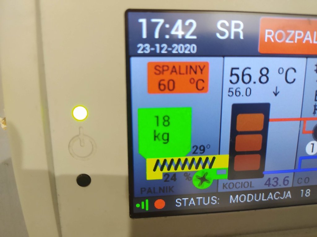

Ja już się poddaje. Palnik rynnowy. Dmuchawa WPA X6Jak ustawię stosunek powietrza do węgla tak żeby nikt kopcilo to przebija temp i dużo więcej pali. Jak płomień jest i trochę kopci jest Ok. Zastanawiam się nad zmiana na retortowy pomimo że ten używam niespełna 4 miesiące. Co Wy na to? -

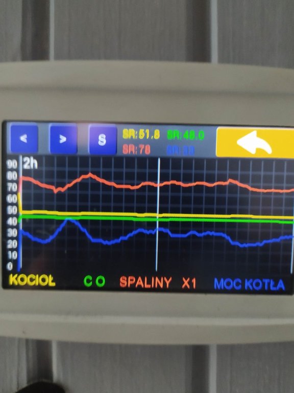

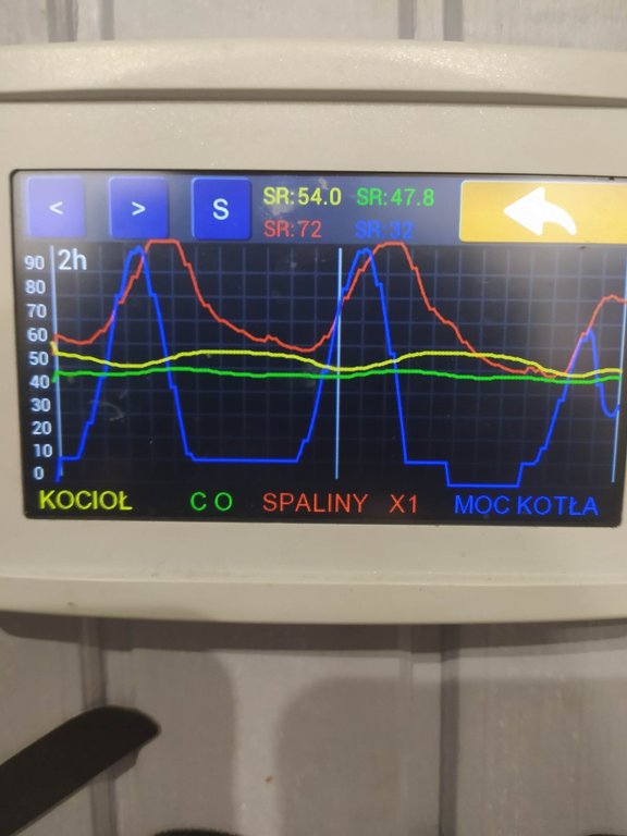

@Oldek to zerknij wyżej na moje wykresy. Pierwszy 52 stopnie a drugi 55. Różnica diametralna. Nie to że tylko troszkę inna. -

@FAFAŁ Nie mam termostatow i w dodatku grzejniki żeliwne. Dzięki za podpowiedź bo chyba trafiłeś w samo sedno. Im mniejsza różnica między kotem a mieszaczem tym rowniej prowadzi piec. -

Skzp-02 Sterownik Skzp-02 - Ustawienia, Porady
DarekDaro76 odpowiedział(a) na energotop temat w Kotły z podajnikiem
Zmniejszylem temp kotła na 52 i wykres wręcz idealny. Jak podniosę powyżej 55 to Himalaje. O co w tym chodzi nie wiem. -
