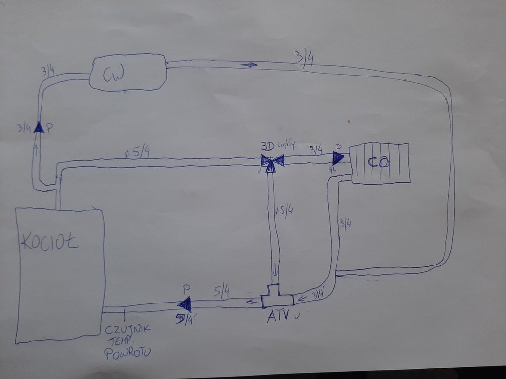

Teraz czy ma to sens chodzi mi o średnice rurek zaznaczonych niebieskim kółkiem wokół zaworu 3D czy mogą być 3/4" czy musi być też 5/4" -

@Kordjano tak jak teraz czy zawór ATV też przesunąć w miejsce pomarańczowego trójnika na dole powrotu przed pompą? -
czarny21 odpowiedział(a) na temat w Kotły pelletowe
@Kordjano to gdzie powinien być ten zawór 3D -

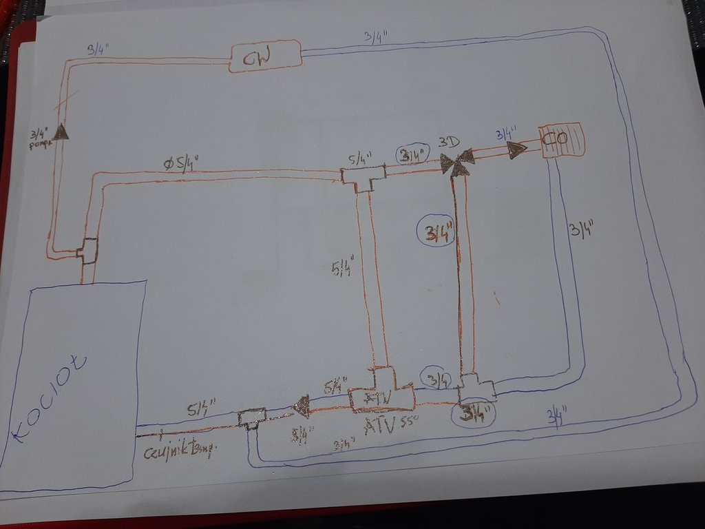

No to kolejna koncepcja na rozwiązanie problemu zawór 4D zamieniony na 3D bez siłownika. Na powrocie założony zawór ATV 55° oraz dodatkową pompa z obejściem 5/4"(pompa zawór filter) -
Mi chodzi o chronę powrotu nie chcę pogodówki bo mam termostat pokojowy -
Czyli przed czujnikiem temperatura powrotu wsadzić pompę i podpiąć do sterownika jako pompa obiegowa? -

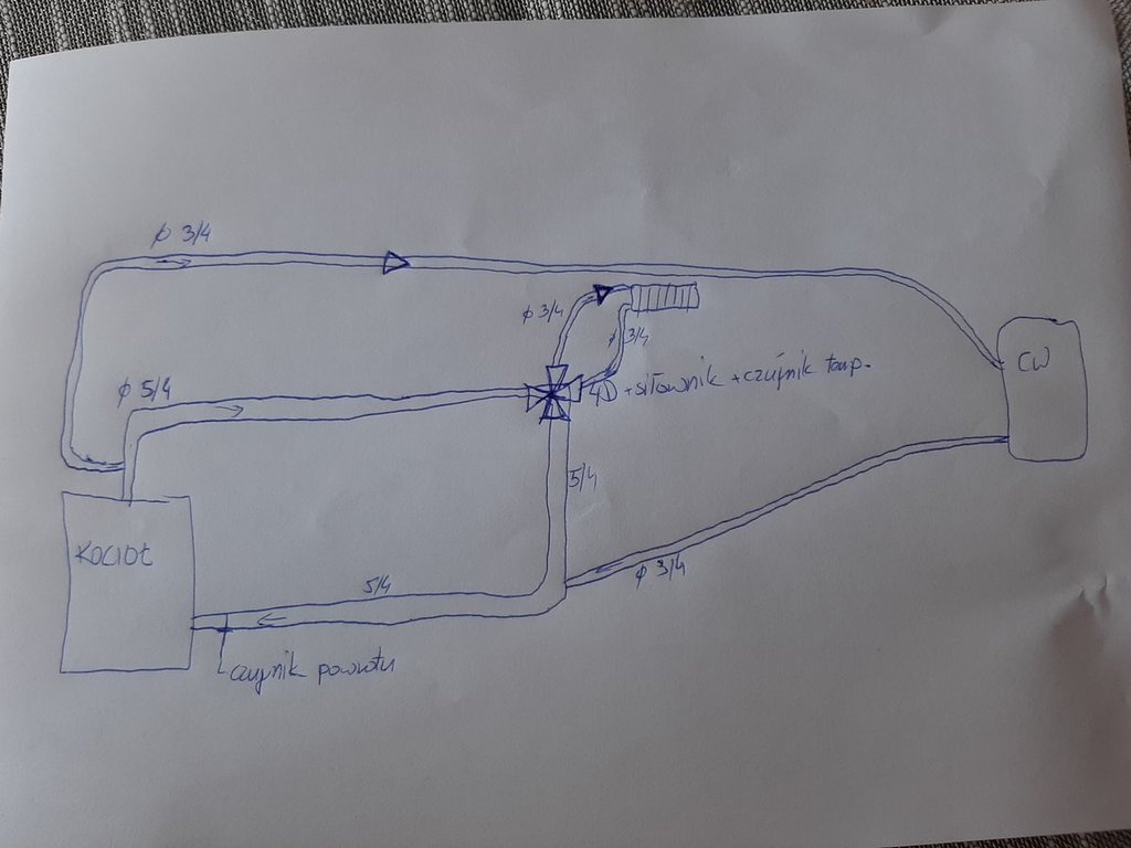

Myślę że to będzie naj mniej inwazyjne wymienić zawór 3d na 4D 5/4" z siłownikiem i czujnikiem temp. pompy cw i co przenieść na rurki 3/4". Dołożyć czujnik powrotu i czujnik spalin. -
@Trener40 możesz z łaski swojej rozrysować jak powinien wyglądać moj układ tak żeby do grzać powrót i grzejniki jakich rur użyć 1" ( na wyjściu z kotła pierwszy trójnik ma oznaczenie 1-1/4 czy to taka średnica powinna być użyta?) Nie chcę znowu dać robić partaczą instalacji bo słabo się znają na tym temacie a sam jestem jeszcze bardziej zielony ? z góry dzięki. -

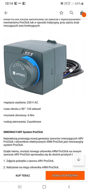

Czy montaż siłownika na tym zaworze 3D pomoże w mieszaniu wody na powrót? I wystarczy tylko siłownik który bezpośrednio podepnę pod sterownik na kotle czy jeszcze czegoś potrzebuję? @Trener40 to wypadało by na nowo przerobić obieg? Bo powrót mam 3/4 cala. Czyli na krótki obieg muszę dać nową pompę, nowy zawór 3D i nowe rurki? myślałem o takim siłowniku czy podpina się go bezpośrednio pod sterownik ecomax920? -

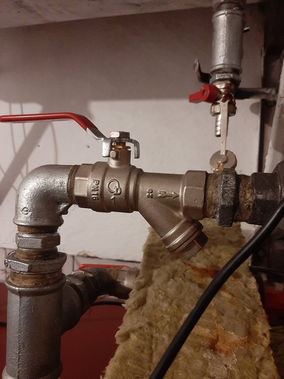

Jest zredukowany na 3/4 -

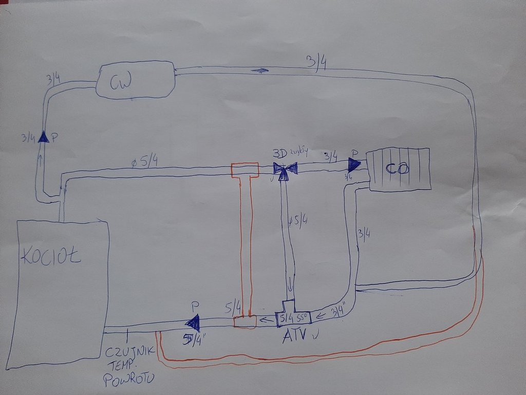

No właśnie jak by pompa.btła na powrocie a przed nią zawór 3D to wtedy proporcje regulacji zmieniły by się i obieg CO został by dobrzany wtedy nie musiał bym kupować zaworu ATV tylko ten 3D po ustawieniu zrobił by tę samą robotę? Czyli taki schemat będzie poprawniejszy? -

@cezar76 tak ale ilość wody powracającej przekracza możliwości zaworu i trzeba więcej na powrót jak na CO i tym samym CO nie dogrzewa domu @cezar76 @Trener40 takiej średnicy jest wyjście z kotła na pompę -

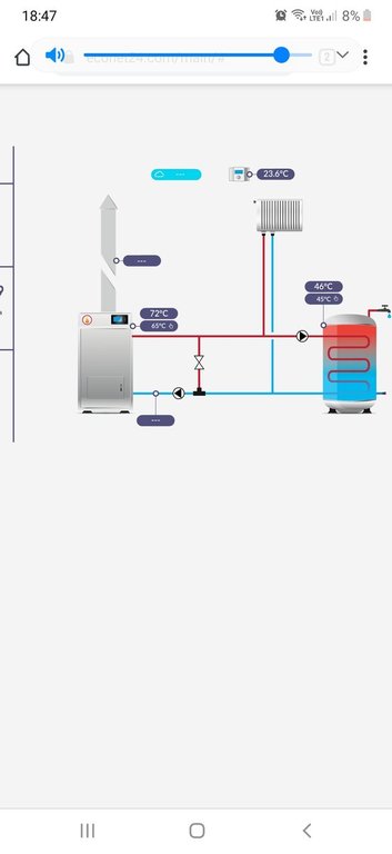

@Trener40 Sprawdziłem i na kotle temp rośnie a obieg czyli termostat nie pokazuje wzrostów temperatury -
Zamontowałem na razie stermometr do rurki może być zakłamanie. Lepiej ustawić pracę kotła rozpalanie i wygaszanie od termostatu czy według histerezy kotła? -

Na kotle już rośnie go zmieniłem minimalną moc na 16kW Właśnie kocioł się wygasza. Więc zastanawiam się czy teraz nie będzie za często się rozpalał i czy nie lepiej nie będzie przejść na nadzór? Różnica temperatury między kotłem a powrotem utrzymuje się na wysokości 10°C i raczej mniejszej różnicy to ja nie uzyskam ? -

Teraz zakręciłem zawór na 30% na CO i 70% na powrót. Temperatura na Kotle 66°C a na powrocie 56°C czy tyle wystarczy? Jak znaleźć ten schemat bo próbowałem i ciężko wyszukać? -

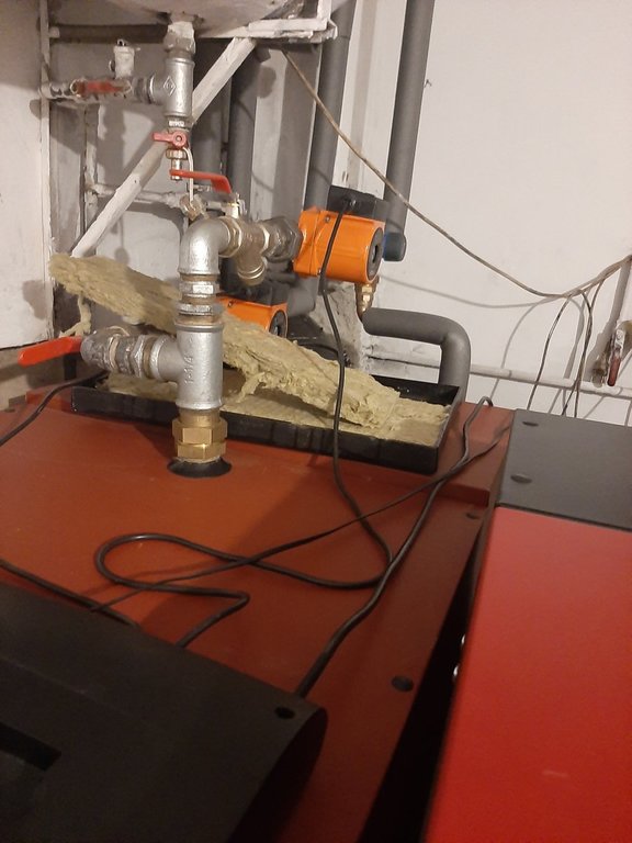

Część wody z pieca idzie na obieg CO a reszta na krótki obieg który łączy się z rurą powracającej wody -
Nie mam czujnika powrotu i nie pokazuje mi jaka jest dokładna temperatura powrotu. Na wiosnę musze coś przerobić w instalacji u mnie pompq CO jest przed zaworem 3D z którego idzie woda na krótki obieg i na CO.
