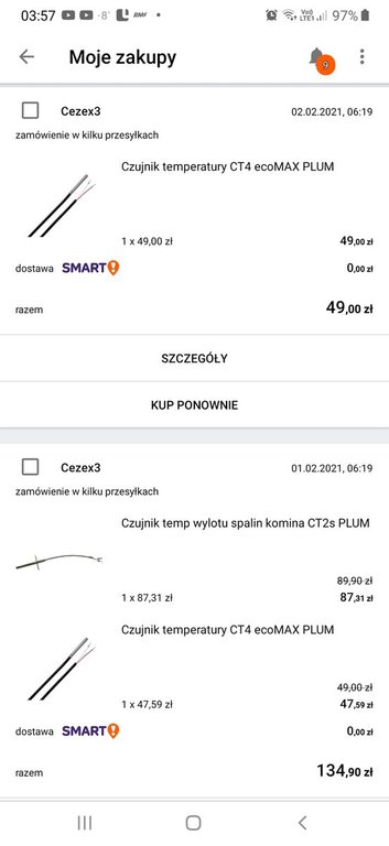

Na ammegro ostatnio kupowałem. Czujkę powrotu, mieszacza i spalin. Ten spalin to trzeba wysłać wiadomość do sprzedawcy żeby przewód przedłużył. -

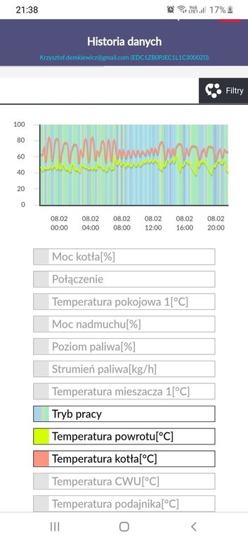

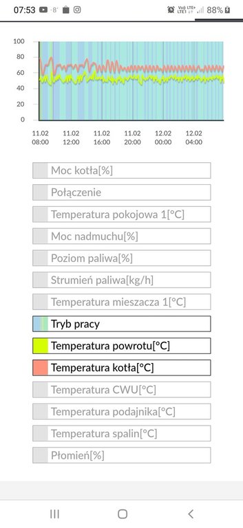

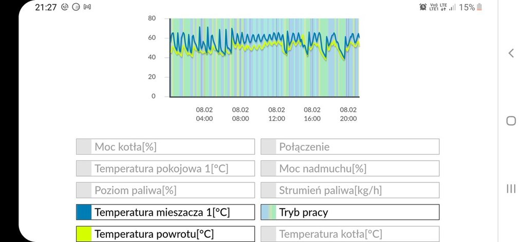

Tak bo zanim ruszy pompa to kocioł dojdzie do temp 55°C i wtedy zacznie się podnosić temp mieszacza oraz powrotu bo pompa przy tym układzie przed zaworem podaje jednocześnie ciepłą wodę na mieszacz i ba powrót. Rozdziela strumień dzięki czemu nie schodzi na raz tak duża ilość wody chłodnej. Wcześniej schodziĺa duża ilość i na powrót nie szła wystarczająca ilość ciepłej żeby to zrównoważyć. Grunt że nie zalewa kotła zimna woda. @papen76 dziś w dzień paliłem z nadzorem co widać na wykresie. I też się zastanawiam czy na te temperatury na dworze nie wyjdzie to lepiej niż wygaszać kocioł Teraz kocioł się rozpala właśnie. -

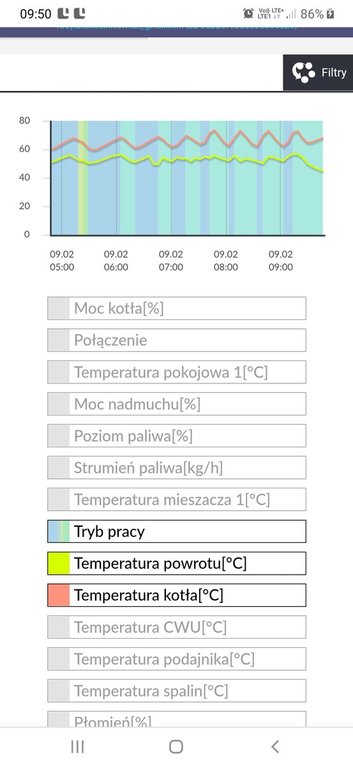

Już mi nie zalewa kotła że z 70°C na kotle jak tylko pompą ruszyła to w ciągu minuty spadało do 42°C. Teraz taką temperaturę to mam po dłuższym postoju kotła ale jak startuje to stopniowo rośnie temperatura na kotle jak i na powrocie. Jeszcze jak zamontuje zawór ATV to będzie już całkiem dobrze . Tryb pracy przeróżny bo testowałem wszelakie ustawienia z nadzorem bez nadzoru itp. Teraz pompa ma postój i tak to wygląda. -

Po zamontowaniu siłownika za zaworze 3D i ustawieniu do jako mieszacz i żeby spełniał funkcję ochrony powrotu sterownik nie szaleje jak wcześniej kolega sugerował żeby odłączyć mieszacz bo ze względu na pozycję pompy przed zaworem nie uda się ustawić go jako mieszacz i jako ochrona powrotu. Po prostu przy mieszaniu jest rozdzielany strumień ciepłej wody w zależności od temperatury mieszacza lub powrotu. Przez to że mam tylko ogrzewanie na grzejnikach bez podłogówki to mogę tak zrobić żeby 60-65°C szło na obieg CO. Przy podłogowym to jednak za duże temperatury. -

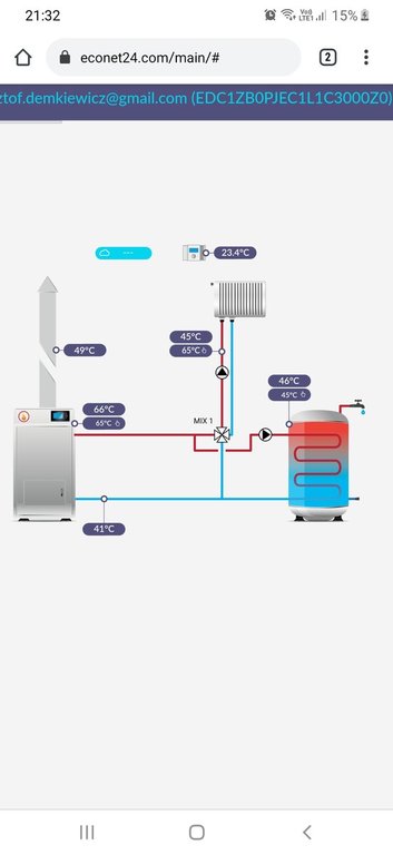

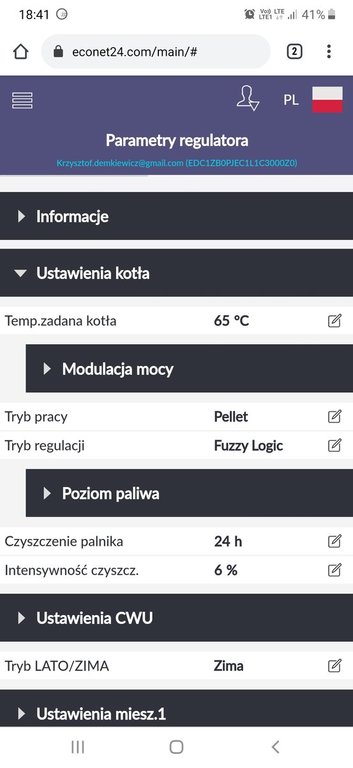

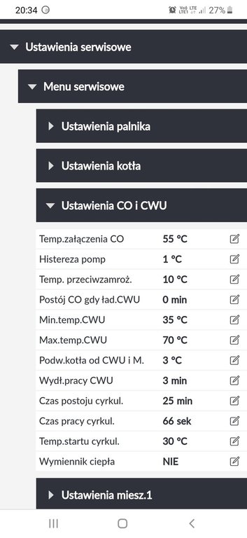

czarny21 odpowiedział(a) na temat w Kotły pelletowe

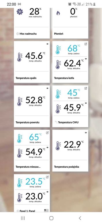

Jak napisałem 1 post z tymi fotkami z econet to po kolejnym wglądzie na econet było przez chwilę 65 po minucie znowu pokazało 70 ? już wiem o co chodzi z tym podwyższeniem temp. Wszystko wychodzi z tego że mam teraz mieszacz zamontowany i tam jest opcja podwyższenie kotła CWU i M. Teraz zmieniłem na 3 i pokazuje temp o 3 większą niż zadaną. -
Palnik Kipi Palnik Kipi W Naszych Piecach Wymiana Doświadczeń Użytkowników
Ale wcześniej mi nie pokazywało a cały czas chodziło na FL. Wczoraj próbowałem palić z nadzorem ale już go wyłączyłem. Czyli na FL cały czas powinien tak pokazywać? -

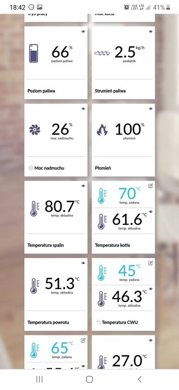

Dziś zauważyłem coś dziwnego mam w ustawieniach kotła temperaturę zadaną 65°C a na głównym panelu econet 70°C i wygasza się względem 70°C a nie 65 jak powinien? -
