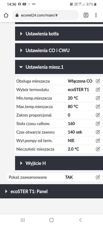

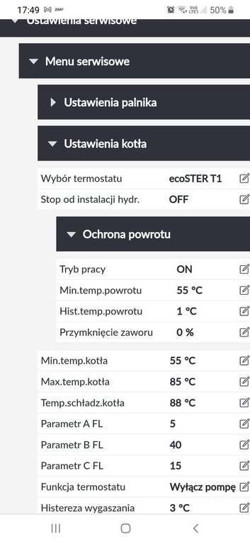

Powinno zadziałać bo jak wyłączyłem opje mieszacz to znikły wskazania temperatury z panelu econet. Wyłączyło mieszacz teraz jak ustawić ochronę powrotu? Mam teraz tak Jak zamknięcie zaworu jest 0% to znaczy że cały obieg pójdzie na powrót? -

Bardziej mnie interesuje żeby mieszacza pilnował powrotu Co muszę ustawić żeby siłownik pilnował temperatury zadanej powrotu a nie temperaturą wody która idzie na dom -

Siłownik już podpięty ale zastanawia mnie pozycja stała czasu całkow. Od czego jest ten parametr? -

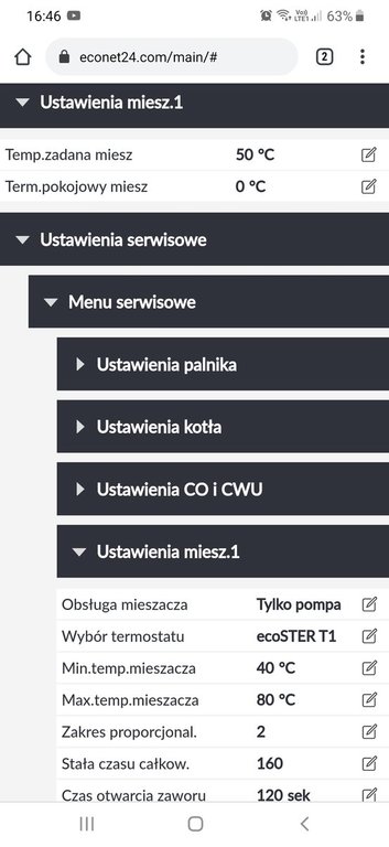

Panowie założyłem siłownik na zawór na pozycji skrajnej 0. Teraz po założeniu siłownika wpierw podłączam przewody pod sterownik a następnie muszę ustawić pozycję w ustawieniach mieszacza na 0? Czy może powinienem jeszcze inaczej to zrobić? -

@cezar76 fajnie by było gdyby w oprogramowaniu była możliwość wyboru ?pompa za zaworem nie robi wielkiej różnicy przy tym co mam. Z tym zaworem to myślałem że trzeba po prostu podpiąć siłownik i wtedy sztuczna inteligencja ? rozpozna czy to 3 czy 4 D Tak jak jest teraz wystarczy żeby ochronić powrót? -

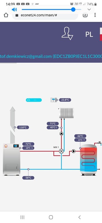

Dziś podpiołem czujkę mieszacza jeszcze czekam na siłownik. Ipytanie dlaczego na schemacie pokazuje mi że mam podpięty zawór 4d a nie 3d? -

Temperatura spalin na max dochodzi do 133°C chyba w może być taka ? Panowie widzę że możliwe że się obejdzie bez modernizacji instalacji zobaczę teraz jeszcze czy pomieszczenia będę miał do grzane. Ręcznie jednak ciężko tym zaworem o nieduże skoki przesunąć. Podniosłem też temp na kotle jak mi sugerowaliście. Na tą chwilę tak to wygląda. -

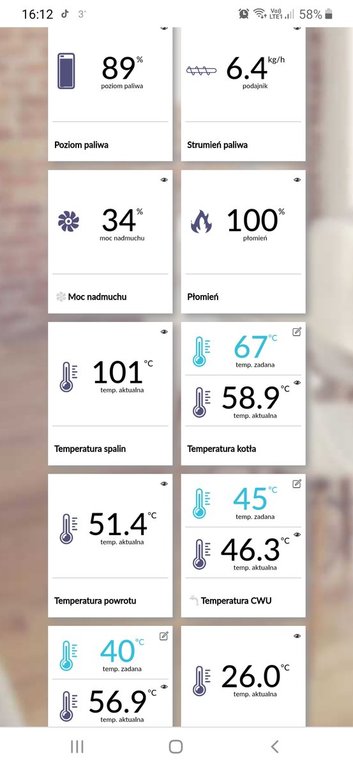

Jak przełożyłem czujkę z CWU to też nie pokazało. Jak podłączyłem czujkę którą kupiłem pod ochronę powrotu w miejsce CWU to czujnik działa więc wychodzi na to że gniazdo nie jest aktywne czy jeszcze co innego? -

Czy jest wymagane żeby podpiąć mieszacz Czy może temperaturę mieszacza żeby pokazywało mi temp powrotu. Czujnik co kupiłem działa bo sprawdzałem i kolega sprawdzał Przez chwilę myślałem nawet że może czujnik nie pasuje ale jak podpinam czujnik od CWU w miejsce czujnik powrotu to też nie pokazuje -

Panowie podłączyłem dziś czujkę spalin i czujnik temperatury powrotu czujnik spalin pokazuje na econet i na panelu ale temperatury powrotu już nie pokazuje? Co trzeba zrobić żeby pokazywało mi temperaturę? Wsadziłem dokładnie w te wtyki co na instrukcji sterownik ecomax920 -
