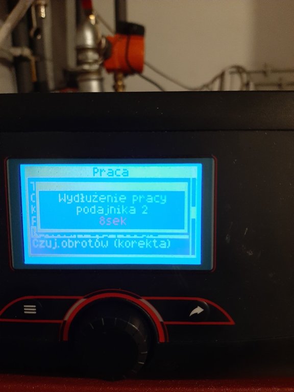

Kaloryczność mam ustawioną na 5,5 @MarcinL15 Problem zapychania się był tylko w momencie jak ustawiłem dawkę która wyszła z 6minutowego testu podajnika, przy tym ślimak w palniku normalnie odbierał pelet bo płomień był nie zdławiony przez brak lub nadmiar paliwa. Po prostu okazało się że ślimak ze zbiornika podawał za duże dawki. Zadzwoniłem wtedy do producenta kotła i on mi doradził żeby zwiększyć dawkę paliwa z 1940g na 2600g i to powinno tym samym spowodować zmniejszenie dawkowania paliwa. Po próbach doszedłem do dawki 2800g i przy tym dawkowaniu palnik nie jest zasypywany po brzegi. Paliwo podaje ślimak 1 po trochę po czym podajnik 2 podaje do komory spalania. Następnie jest przerwa ok 20-30 sekund i leci kolejna dawka paliwa. Nawet w momencie jak palnik był przesypany paliwem to nie było żadnego kopcenia się z kotła czy cofania się dymu do podajnika. Sytuacja ta była jednorazowa. Palnik mimo wszystko ładnie sobie poradził z wyczyszczeniem się po przyjęciu takiej dawki paliwa na jeden raz bo myślałem że się zapcha i zrobi się jeden wielki spiek który zablokuje wszystko i beż czyszczenia ręcznego się nie obejdzie. -

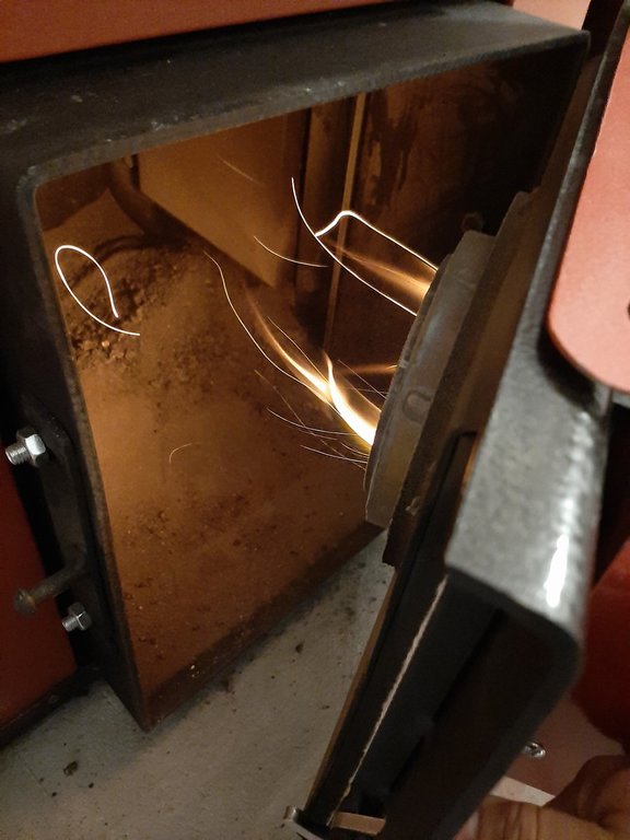

Nawet przy tak ustawionej mocy minimalnej to palnik i tak dawał sobie radę i rozpalał się za 1 razem jak i wypalał całą dawkę paliwa jaką dostał. Teraz mam już zrobioną korektę na 15kW na minimalnych i 43kW na max. mocach. @MarcinL15 pelet jest wypalony jak trzeba robią się tylko małe spieki jak na fotkach powyżej ale nie blokuje to w żadnym stopniu pracy palnika a po wygaszeniu palnika jak zaglądam do środka to wszystkie spieki są wyrzucone z komory i przy kolejnym rozpalaniu nie powodują problemów. -

W tym domu nie ma klatki schodowej bo mieszka jedna rodzina i jak będzie tylko jedna czujka pokojowa i pod nią będzie ustawiana temperatura w całym domu to nie problem bo jak się grzeje to w każdym pomieszczeniu mam te same temperatury co jedyna to na parterze i na poddaszy najszybciej się wychładza, czyli jak panel pokojowy będzie na którymś z tych pięter to nikt nie ucierpi a dom będzie w pełni dogrzany a to najważniejsze. Kwestia spalania to nie liczyłem że przy takiej mocy kocioł będzie pobierał worek pelletu na dobę. Wcześniej był piec na węgiel o mniejszej mocy to musiałem wsypywać 50kg węgla a to wystarczało na 12 godzin pracy pieca. Więc co do spalania jest dobrze. Zastanawiam się tylko czy dawkowanie pelletu przy tym kotle nie jest za małe bo z testu wyszło 1940g a ja zmieniłem na 2800g ponieważ palnik był tak zasypywany że po 30min pracy miałem pełen wąż pelletu prawie doszło do blokowania ślimaka który wychodzi ze zbiornika na pellet. Teraz podajnik podaje co kilka sekund po trochę i nic się nie blokuje. Jak poznać że palnik dostaje za małą dawkę paliwa? Za dużo już wiem jak wygląda :) -

Ogrzewanie domu po niemieckiego mur 80cm gruby, ogrzewany grzejnikami powierzchnia 450m2. jeden zawór 3D, 2x pompa CO i CW na obecnych ustawieniach spalanie rzędu 4x15kg na dobę pellet drzewo iglaste, robią się spieki ale nie blokują palnika. -

Jest to dom 450m2 kocioł Kotłyleszka KETLA 43kW palnik KIPI sterownik ecoMAX920P1-K, na panel pokojowy niestety jeszcze czekam bo nie doszedł, nie mam pojęcia o co chodzi z ochrona powrotu, zamontowane 2 pompy CO i CW z zaworem 3D, Pellet z drzewa iglastego 6mm, na teście wyszło 1940g. Temperatura na koltle zadana 55C po dobiciu do 60C wygaszanie do 55C i rozpalanie na nowo -
