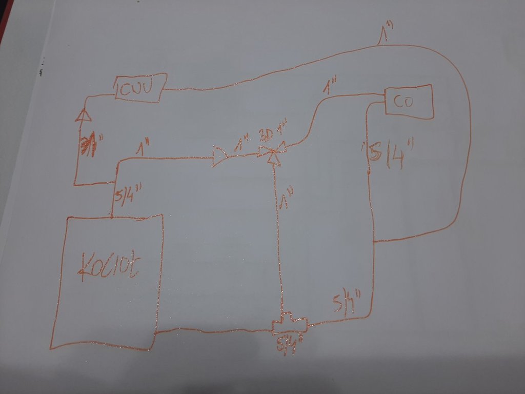

@sambor Proszę o wyrozumiałość bo nie znam się na tym. Czylijak bym zamienił rurki które idą od kotła o fi 1" , pompę oraz zawór 3D wymienił na 5/4" to przy ustawieniu zaworu 3D na 6 dogrzał bym odpowiednio powrót oraz na grzejniki poszła by większa ilość ciepłej wody tym samym nie miał bym problemu z zaduża różnicą temperatury powracającej wody ( kocioł-powrót różnica temp. niższa od 10°C ). Grzejniki grzały by z co najmniej 50% swojej mocy? -

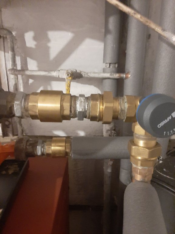

@sambor nie wytrzymałem i wcisnąłem się jakoś za podajnik z moimi gabarytami żeby sprawdzić co i jak. Czyli z kotła wychodzi średnica 5/4" i już na pierwszym kolanie jest zdławiona do 1" potem wsadzony zawór 1" za nim pompa za pompom zawór 3D 1" i na powrót wraca z układu CO rurka z zamontowanym na powrocie przy kotle trójnik 5/4". Wychodzi na to że hydraulik zdławił odcinek gdzie są pompy i zawór 3D I po krótce tak wygląda instalacja wraz z przekrojami rur. Sam nie wiem jak powinno to wyglądać i jak poprawić ten misz masz hydraulika. Co on rurek 5/4" i 3D 5/4" nie mógł kupić. Masakra. -
czarny21 odpowiedział(a) na temat w Kotły pelletowe
10 grzejników nowych 1600 długi każdy i 3 żeliwne 1000mm długi każdy Przepraszam za pomyłkę ale teraz patrzę dokładnie na instalację i wyszło że za pompą przed zaworem 3D jest oznaczenie 1" Ale na powrocie przy kotle tam gdzie się łączy krótki obieg z powrotem jest trójnik i ma oznaczenie 1-1/4. Wyxhodzi na to że hydraulik pompy i zawór 3D zamiast 1-1/4 to dał 1". Misz masz i całkiem teraz ni mam pojęcia co tu zrobić żeby nie przeinwestować a poprawić instalację żeby dogrzać dom jak i powrót. W tym momencie zawór 3d ustawiony na 5.5-6 przy temperaturze kotła 65°C a powrót 50°C -

Ale mam już zawór 3D 3/4" to nie musiał bym kupować nowego. @sambor tak poprawnie tyle że jak mam zawór 3d ustawiony 30% CO i 70% na ogrzanie powrotu to powrót mam dogrzany na zasadzie różnicy 10°C pomiędzy temp. kotła i powrotu, ale wtedy na grzejniki idzie jednak za mała ilość ciepłej wody żeby dogrzać dom. Jeśli ustawiam na zaworze 3D 70% na CO i 30% na powrót to dom oczywiście dogrzany ale na powrocie robi się za duża różnica temp. I kocioł zaczyna się pocić bo różnica jest 17°C Instalacja ogrzewa 450m2 tylko grzejniki z czego 3 żeliwne stare
