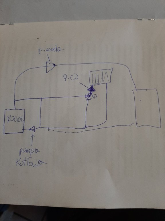

Nie mam zaworu na powrocie z grzejników i pompie przy samym kotle na pompie kotłowej oraz p.kotłowa jest przed samym wlotem do kotła -

W takiej pozycji nie zaciągnie wody z krótkiego obiegu? -

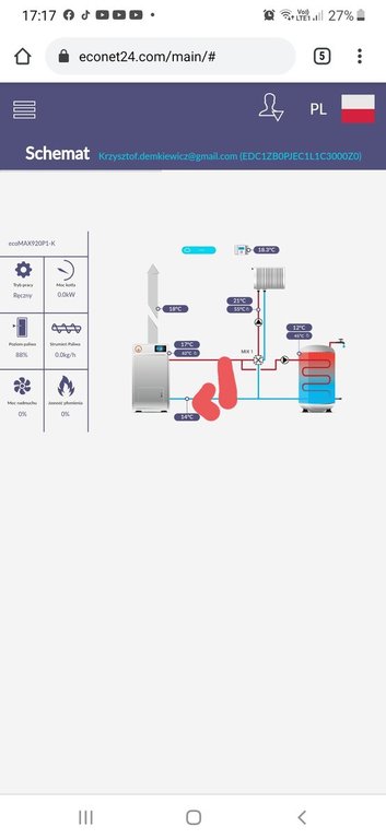

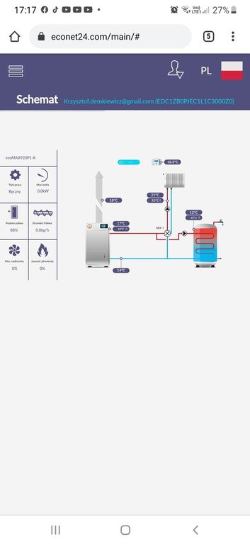

W uproszczeniu. Problem że nie ma sterowania pompą kotłową co zrobić żeby się uruchamiała razem z pompą mieszacza jak zacznie pompować wodę na grzejniki? Czy jak w sterowniku pod pompę mieszacza podepnę pompę kotłową to będą mogły działać jednocześnie? @sambor myślałem że jak dołożę pompę kotłową to będzie się załączała jak czujnik temperatury powrotu będzie poniżej 50°C ale widzę że się myliłem i teraz nie wiem jak rozwiązać problem. Jeszcze dało by radę jak by pompa kotłową załączała się równocześnie z pompą mieszacza tylko nie wiem czy jak wepnę dwie pompy w jedno gniazdo w sterowniku od pompy mieszacza to przy załączeniu pompy będą chodziły obie? -

@sambor pomóż mam na instalainstakacji zawór 3d z siłownikiem, pompa od ciepłej wody, pompa CO za zaworem 3D. Przed zaworem 3d zrobiony krótki obieg a przed wlotem powrotu pompa kotłowa. Wszystkie pompy wpięte w sterownik. Niestety nie mam możliwości sterowania pompą kotłową na sterowniku tylko w ręcznymi sterowaniu jak ją uruchamiam to widzę że działa. Co zrobić żeby pompa kotłowa włączała mi się w momencie gdy powrót ma za niską temperaturę? Coś takiego tylko na zaworze 3D -

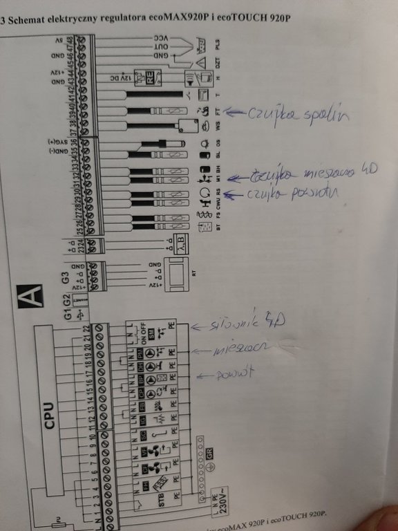

Witam podłączyłem dziś 3 pompę kotłową ale sterownik wogóle jej nie widzi co muszę zmienić żeby ją widział. Chciałem kotłową wykorzystać do ochrony powrotu mam zrobiony dodatkowy obieg krótki. Pompy mam wpięty jak na instrukcji. Ręcznie mogę uruchomić pompę kotłową ale na schemacie nigdzie jej nie ma i nie wiem jak w takim przypadku będzie chroniony powrót. Czy po prostu pompa kotłowa powinna byś wpięta razem z pompą mieszacza? Pomóżcie bo już zdurniałem. -
