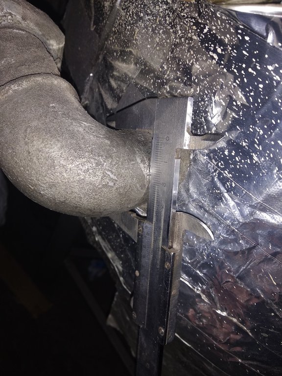

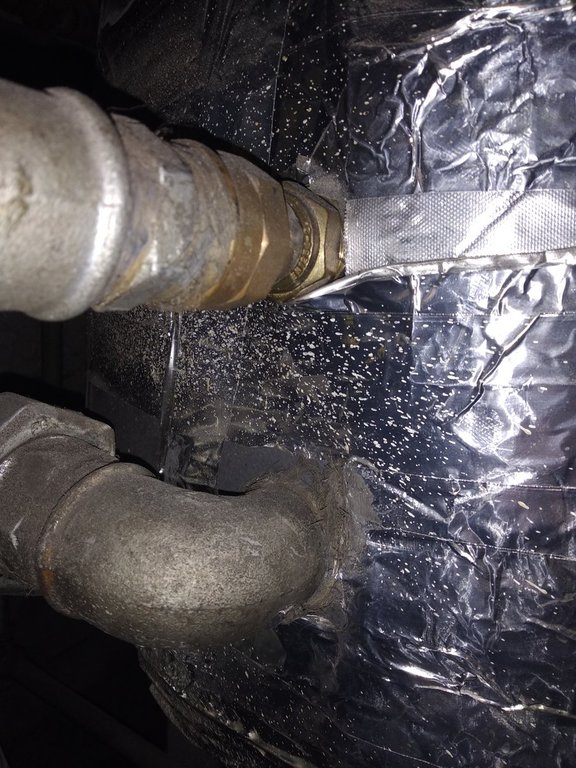

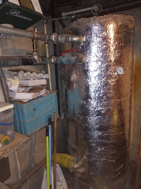

  8. Potrzebuję wymienić podkowę na grzałkę elektryczną. Zasobnik jak na zdjęciu, model / producent nieznany. Wiem, można to sprawdzić po spuszczeniu wody. Może jednak ktoś ma wiedzę i będzie skłonny się podzielić. Czy jest tutaj możliwość zamontowania grzałki z gwintem 5/4? Czy może tam jakoś jest prowadzona wężownica w dół i będzie kolidować?

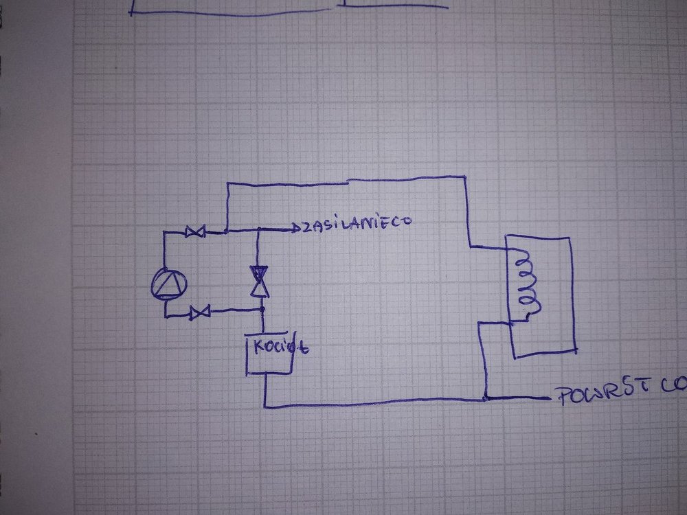

  11. Pompę zamontowałem, odpowietrzyłem, działa na 3 biegu. Schemat w załączeniu pokazuje lokalizacje pompy.

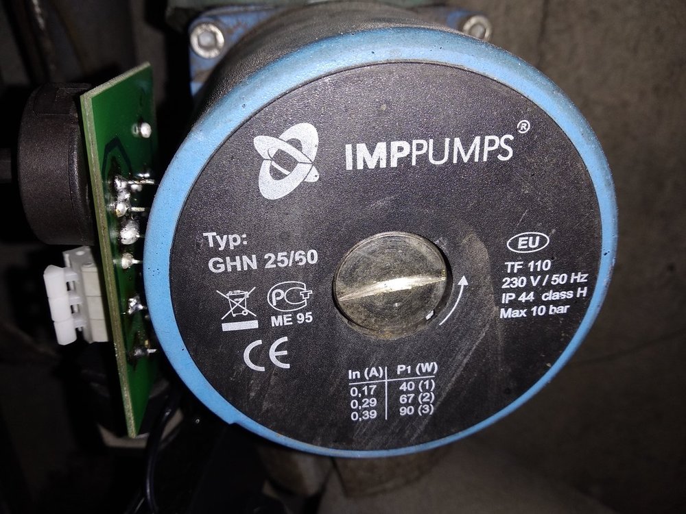

  12. Witam, Czy mogę zastosować pompę LFP PCOw 25/6B w miejsce uszkodzonej IMPPUMPS GHN 25/60? Parametry LFP PCOw 25/6: - P na 3 biegu 78W - Hmax 5,5m - Qmax 3,6m3/h - 110stC Z jakimi ewentualnymi problemami wiązałoby się zastosowanie pompy do CWU w instalacji CO? Instalacja to stara instalacja grawitacyjna na grubych stalowych rurach z kotłem węglowym zasypowy. Została dołożona pompa obiegowa z zaworem kulowym po remoncie kiedy wpięto do instalacji 4 grzejniki na pexach już nie w grawitacji. Problem jest w sumie taki, że ja tą pompkę mam zakupioną przez pomyłkę i teraz zastanawiam się czy wymieniać(ale w tej cenie nie dostanę z LFP) czy montować. Sprzedawca zapewnia że nie ma problemu ze stosowaniem jej do CO. Różnica pomiędzy starą a tą to 10W mniej na niekorzyść nowej. Stara pracowała na 3 biegu.

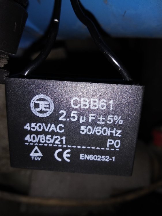

  13. Wirnik nie rusza samoczynnie, nic go nie blokuje mechanicznie, zaczyna się obracać dopiero po popchnięciu. Objawy jak dla uszkodzenia kondensatora rozruchowego, który wymieniłem co nie przyniosło skutku. Wyznaczyłem na podstawie schematu wyprowadzenia, pomierzyłem uzwojenia: 6 - 5 --> 260Ω 1 - 3 --> ∞ 2 - 4 --> 130Ω Wychodzi na to że przerwa jest w jednym z uzwojeń. Sprawdziłem wszystkie kombinacje i nie zanotowałem innych wskazań pomiędzy jakąkolwiek inną parą wyprowadzeń. Ze względu na przerwę 1-3 obwód z kondensatorem ma przerwę w każdym z biegów. Czy w takim przypadku mogę wpiąć kondensator na wyprowadzenia (czerwone - moje) 5 - 6 i korzystać jedynie z biegów drugiego i trzeciego? Czy trzeba w szeregu z kondensatorem zastosować jakąś rezystancję? Czy w ogóle tok rozumowania jest poprawny?
