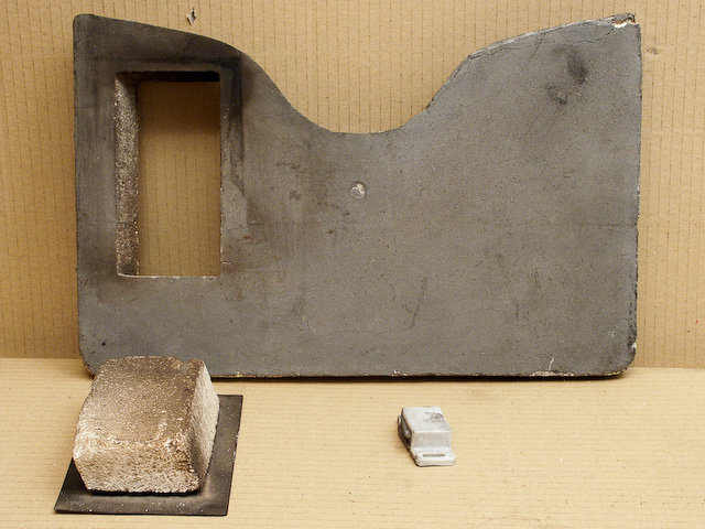

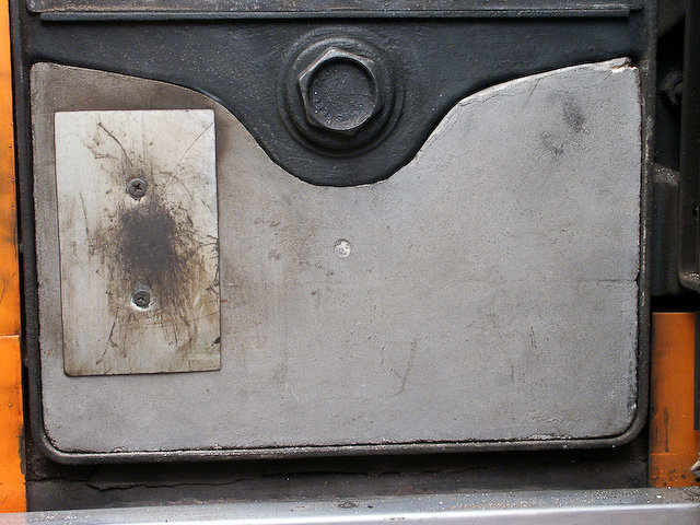

  1. NIE. To są materiały izolacyjne zaprojektowane specjalnie do stosowania w przemyśle aluminiowym, odlewniach oraz piecach do przetopu aluminium. ps. Moje archiwum.

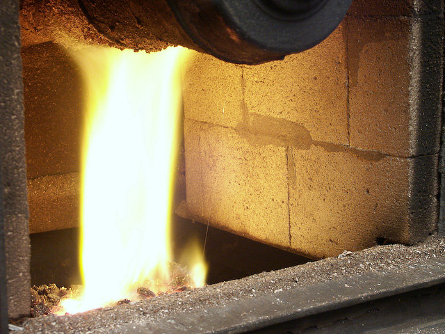

  2. Poszukaj w sieci materiałów, o wysokiej gęstości na bazie krzemianów wapnia (stosowane w piecach i odlewniach aluminium). ps. To co używałem w kotle do izolacji (nie pamiętam nazwy handlowej) z biegiem lat kruszeje (około 5 - 8 lat). Ja zdobyłem takie odpady, które sklejałem silikonem ognioodpornym do 1200 *C. Można ten materiał kształtować i obrabiać do równej powierzchni, papierem ściernym.

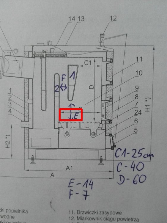

  3. Nie mam czasu szukać w sieci DTR tego kotła. Możesz wyszukać i wstawić przekrój wymiennika i paleniska Twego kotła. Sprawność wymiennika ciepła w kotle na paliwa stałe, zależy przede wszystkim od zminimalizowania warstwy laminarnej spalin. To samo dotyczy warstwy laminarnej wody w wymienniku ciepła. Tu jedynie szybkością przepływu wody możemy regulować sprawność odbioru ciepła.
