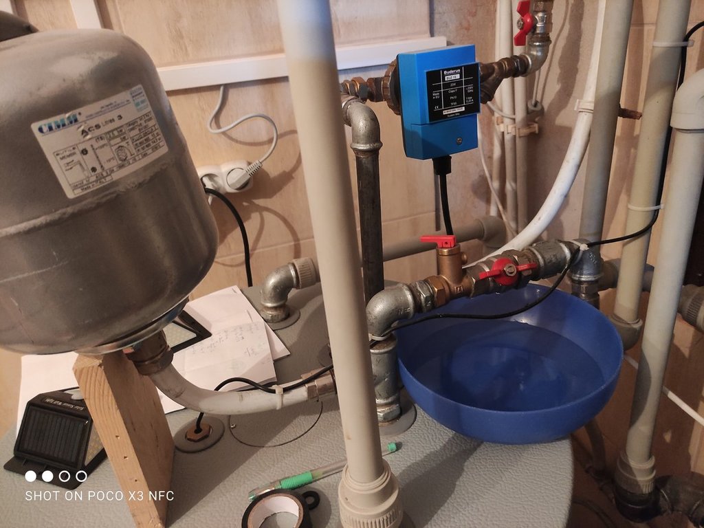

Termet ecocondens golf plus 25 kw 1f zawór bezpieczenstwa
gradziak odpowiedział(a) na gradziak temat w Kotły gazowe
Nic nie wylatuje. Nic się nie dzieje po wciśnięciu -
Czyli wymiana zaworu nic tu nie da ? Naczynie jest ciężkie ,pełne ,tak jakby była w nim woda . Sam jestem w stanie sprawdzić to naczynie ,naprawić ? -
gradziak opublikował(a) temat w Kotły gazowe
Witam tak jak w temacie posiadam pięć termeta ecocondens golf plus 1 funkcyjny . Od tygodnia przy podgrzewaniu wody do zasobnika cwu z zaworu bezpieczeństwa który jest zamontowany przy bojlerze cwu zaczyna lecieć woda ,tylko w czasie podgrzewania wody do niego. Czy to wina pieca że daje za duże ciśnienie czy zawór do wymiany ,bo zaszedł kamieniem ? -

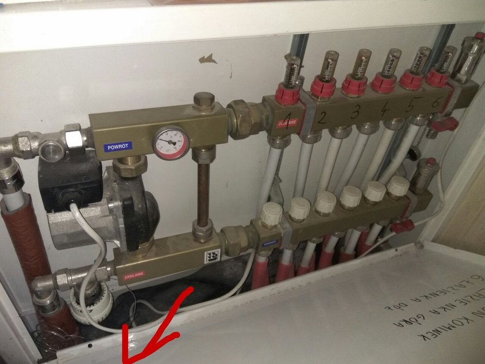

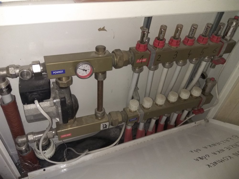

Możesz zamontować czujnik zewnętrzny . Ustawić krzywa na piecu pod grzejniki oddzielić układy sprzęgłem i na podłogę zakupic zawór 3d z siłownikiem i sterownikiem np. techa który współpracuje z czujnikiem zewnętrznym. W ten sposób masz osobne temperatury dla grzejnika i podłogi. Piec chodzi cały czas na minimum i pompka od podłogi też chodzi cały czas tak jak być powinno a na termostatach w grzejnikach ustawkach temperaturę komfortowa dla ciebie. U mnie tak jest i nie przegrzewa domu ,a jest ciepło cały czas. Przy małych dzieciach jest to dla mnie najlepsze rozwiązanie . Spalanie gazu waha się zależnie od temperatury 4-9m3 na dobę (razem z cyrkulacja cwu) . Dom 230 metrów piętrowy . Mam ten sam piec i też ogrzewanie mieszane tak jak ty.
Filtry patrzyles przy piecu ?
To raczej nie było i nie jest podłączone. Nie wiem dokładnie jak to działa ,ale jest to instalacja która ma 10 lat. Planuje w skrzynce wszystkie te ustrojstwa wyrzucić i włożyć zawór 3d + siłownik africo i sterownik techa z czujnikiem zewnętrznym żeby dobierał sobie krzywa . Ta kapilara muszę popatrzeć i poczytać jak to działa. Fakt jakis kabel niepodłaczony jest w skrzynce i wychodzi przy piecu . mogę się domyślać ze ten ze skrzynki to jest ten sam co przy piecu. Muszę to sprawdzić
Drut od termostatu wchodzi w podłogę tam gdzie powrót jest. Wygląda jakby tam była w podłodze jakaś skrzyneczka w która wchodzi ten drut .

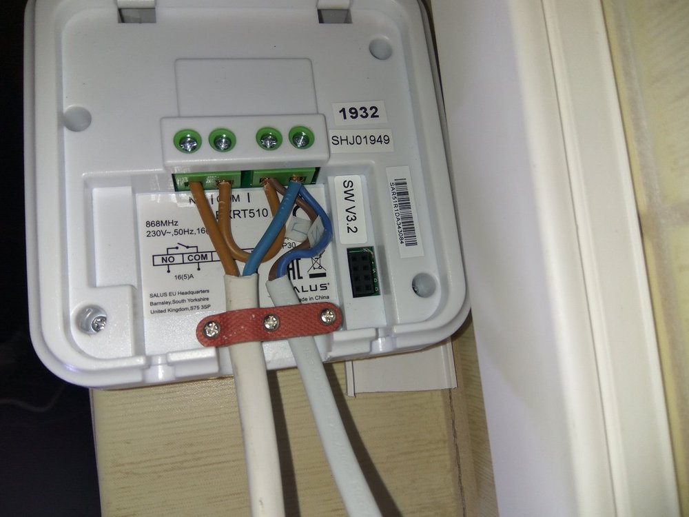

Zmiana sterownika do kotła gazowego na bezprzewodowy.
gradziak odpowiedział(a) na gites77 temat w Kotły gazowe

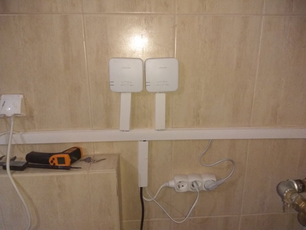

Nic skomplikowanego . czujnik montujesz gdzie chcesz , sterownik przy piecu laczysz przewodem z pompa od co. Wysyłam zdjęcie połączenia przewodów. Po lewej przewód poprowadzony do pompy a po prawej zasilający sterownik. -
Chodzić wszystko chodzi bez problemu w tamtym sezonie spalanie gazu 8-11m gazu na dobę . dom 230 metrów ocieplony. Fakt za ostrej zimy to nie było . To w tej skrzynce podłogowki trzeba w takim razie wymienić. Możesz podesłać link jaki ten zawór i sterownik kupić do tego ?

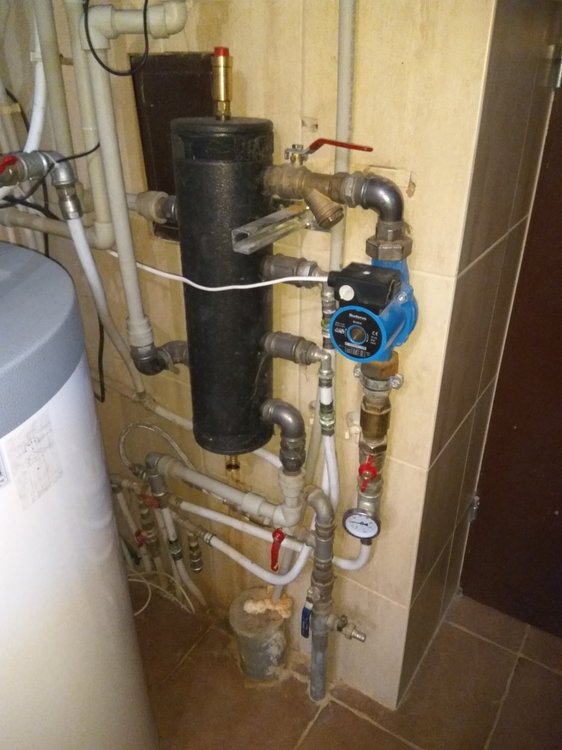

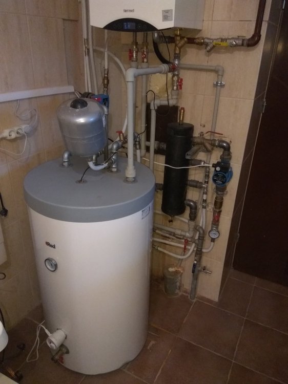

W tych sprawach jestem laikiem .Czy w miarę możliwości mógłbym prosić was o pokazaniu na zdjęciach mojej instalacji co w którym miejscu mialbym wymienić i co konkretnie kupić dobrego i sprawdzonego - linki ? Wtedy bym znalazł ewentualnie jakiegoś hydraulika i przekazał czego konkretnie oczekuje . Chyba że ktoś z was się tym zajmuje i nie ma daleko i jest z okolic woj. Łódzkiego to bym się z nim dogadał i umówił na przeróbki. Generalnie z tym podlaczeniem sterownika pod piec bym dal rade , ale same zmiany w instalacji to trochę trzeba mieć wiedzy . Dzięki wielkie za odpowiedź i wyrozumiałość .
Mój fachowiec twierdził ze to zbędne . Pytałem się specjalnie o to ,bo chciałem ,ale stwierdził ze to nic specjalnie nie daje. Będzie dobrze bez niego .
Ok dziękuje za pomoc . W piecu nic nie trzeba przestawić ?
Są dwie dodatkowe pompy , ponieważ mam ogrzewanie mieszane podłogowe i grzejniki . oba obiegi wychodzą od sprzęgła i maja za nim wsadzone pompy . zdjęcie wstawić moge jak wrócę do domu jeżeli to cos pomoże .
Dobrze zrozumialeś o co chodzi .Pompa dodatkowa nie działa nie ma poboru . temperatura spada niż zadana na piecu w baypassie i dogrzewa chwile. Pytanie czy to jest jakaś dużą strata ? Czy to się da zmienić ?

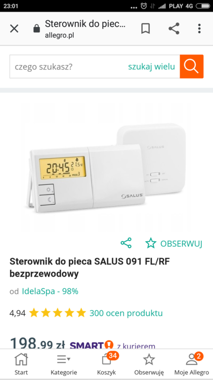

Witam mam pytanie odnośnie pustego załączania się pieca podczas właczonego ogrzewania ,gdy ogrzewanie nie chodzi co jakiś czas piec sie załącza żeby podgrzać temperature na baypassie pieca . Posiadam czujnik i sterownik Salusa ,który jest podłączony pod dodatkowe pompy. Czy jest możliwość podłączenie tego sterownika pod piec w wyjście RT ,żeby piec załączał się tylko i wyłączenie kiedy dostanie sterownik sygnał grzej od czujnika temperatury pokojowego ? Czy jest to jakaś znaczna strata gazu na takie dogrzewanie baypassa ,czy się tym nie przejmować ? Dziekuje za odpowiedzi
40 stopni na grzejnikach. Jeszcze tego nie testowałem. Jakie masz spalanie na dobę przy tych parametrach ?
