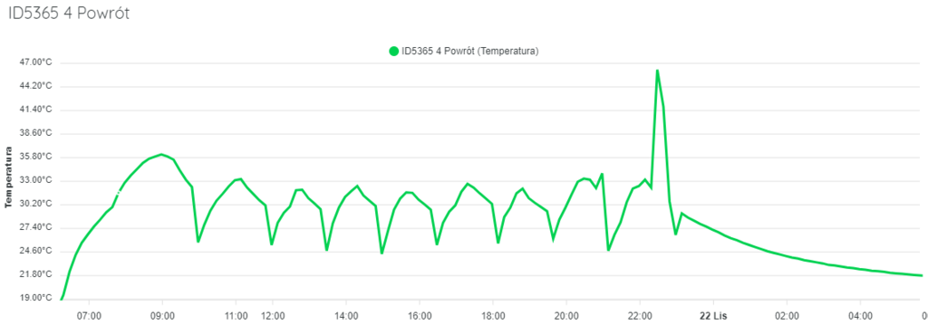

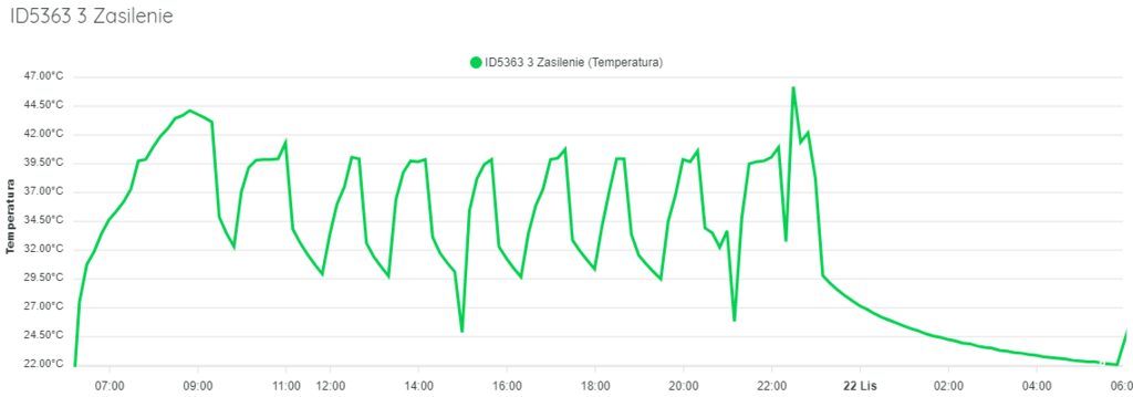

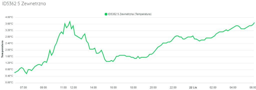

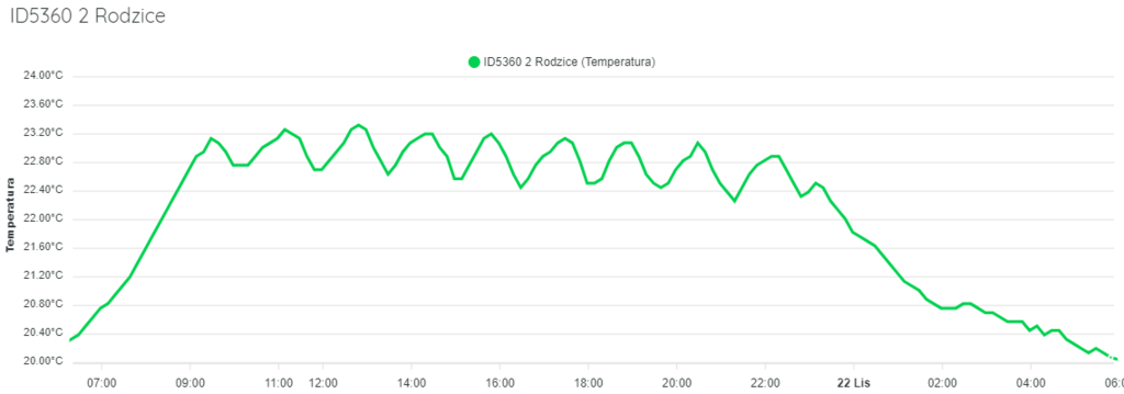

Termet Termet EcoCondens Gold Plus 20 KW - 2F
piotrr1984 odpowiedział(a) na piotrr1984 temat w Kotły gazowe
Witam, ostatnio był trochę chłodniejszy dzień, przedstawię wam 24 h prace kotła na wykresach, czekam na spostrzeżenia, opinie , porady ;-) Zużycie gazu 3,21m3 Temperatura zewnętrzna W domu: Zasilenie : Powrót:- 92 odpowiedzi
@WojtuNie tak próbowałem, i sytuacja wyglądała następująco ustawiłem tak krzywa, ze gdy było 0 stopni na zewnątrz na CO szło 40, I pewnego dnia przy +9 na CO poszło 34- 35 stopni i dobowe zużycie wyniosło 5m3,gdzie wcześniej przy 40 stopniach na CO przy +9 na zewnątrz dobowe zużycie wynosiło 2-3m3 wiec zrezygnowałem- 92 odpowiedzi
