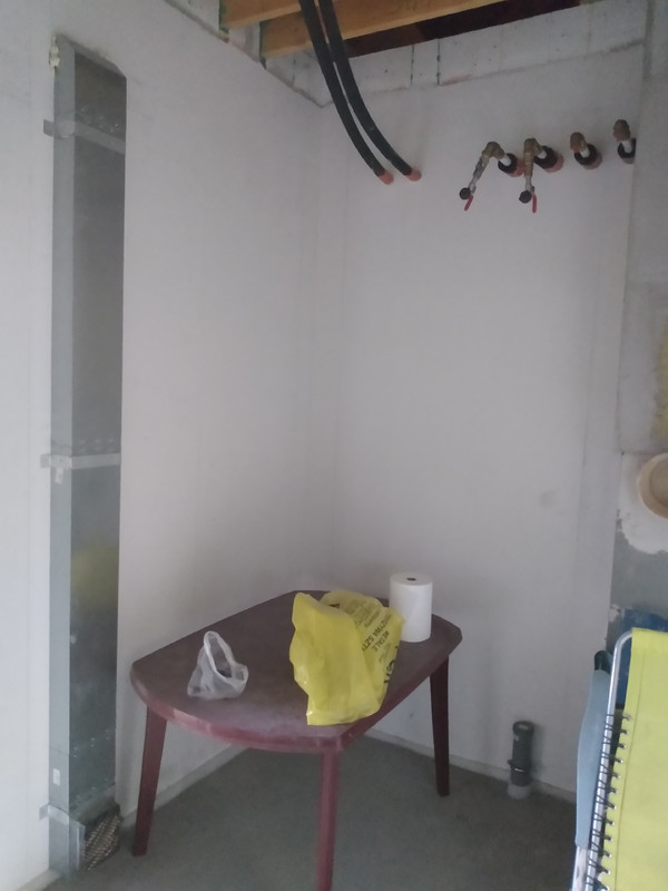

Może to zdjęcie coś pomoże. Ja u siebie zrobiłem tak jak na zdjęciu. Kotłownia tez jest na parterze. Kratka wlotowa na zewnątrz pod okapem dachu. Wykonałem przejście przez styropian i pustaka razem 42 cm do kotłowni i kanałami w dół z zakończeniem na kratkę 25 cm od posadzki. Ta zetka jest zamontowana jakieś 50 cm od zewnętrznych drzwi wejściowych do kotłowni. Pozdrawiam plasticfun
