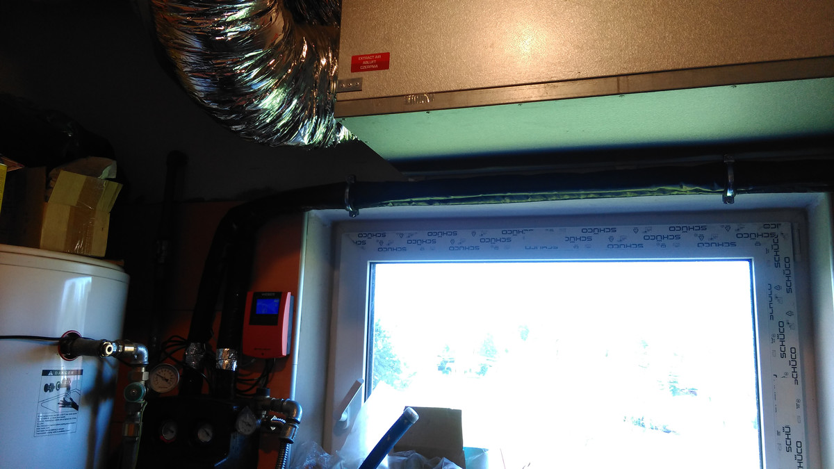

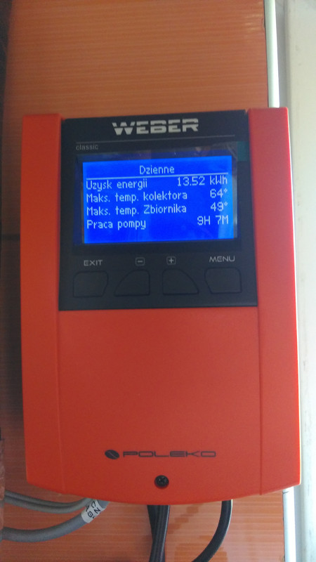

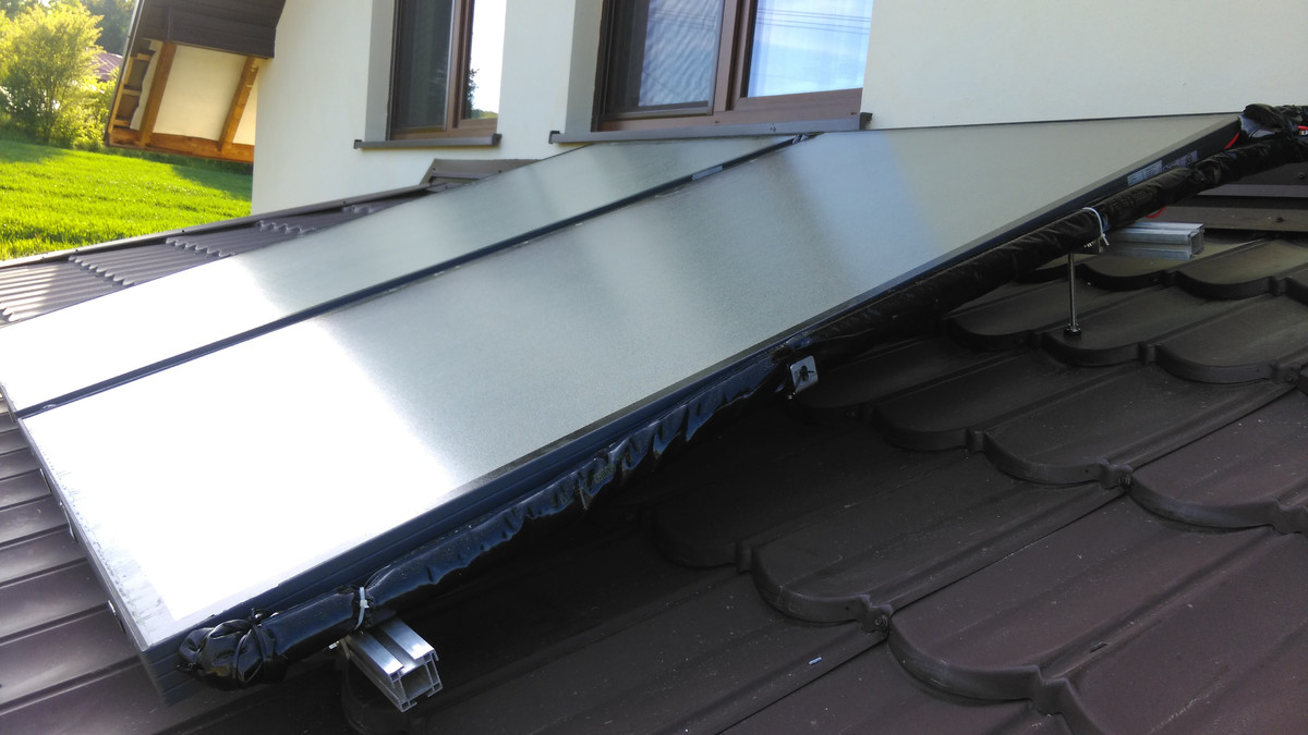

Montaż kolektorów Instalacja solarna na dachu o kacie nachylenia 18stopni
jurkus7 odpowiedział(a) na jurkus7 temat w Kolektory słoneczne
Witam Dla zainteresowanych, chcialem sie pochwalic zaobserwowanym zjawiskiem, dzisiaj tj. 15.02.2023 , przy słonecznym dniu, przy moich 2 sztukach solaró Weber Eco 2.0 , po przyjsciu z pracy ok godziny 16:00 temperatura w dolnej czesci zasobnika CWU mnie mile zaskoczyla, termometr pokazał 43oC :). Wkoncy mamy zime ale solarom to nie przeszkadza :D. Pozdrowka -

Ta fotka z zacieniem juz kolektorów jest robiona o godzinie 17:54 , natomiast zaczyna grzac o godzinie ok 8:30. Jezeli chodzi twoja teorie, to troche sie mylisz gdyz akurat, udalo mi sie podlaczyc solary gdy woda w zasobniku, a raczej jej resztka o gory zbiornika miala jakies 36st, natomiast 3/4 zasobnika bylo juz wychlodzone do temp, 18st. Jezeli chodzi o kolektor + plan taki jest ale w pozniejszym czasie, zobacze jak bedzie sie to wszystko zachowywac w lecie i jesienia. Nie moge niestety wiecej zrobic kata jak jest bo mi zasłoni okno, a to sie mija z celem. Panele sa ustawione centralnie od poludnia, takze te 9 godzin na nie sloneczko swieci. Na ta chwile dla mnie jest wystarczajaco, 400L wody o temp sredniej 47-50C jest git. -

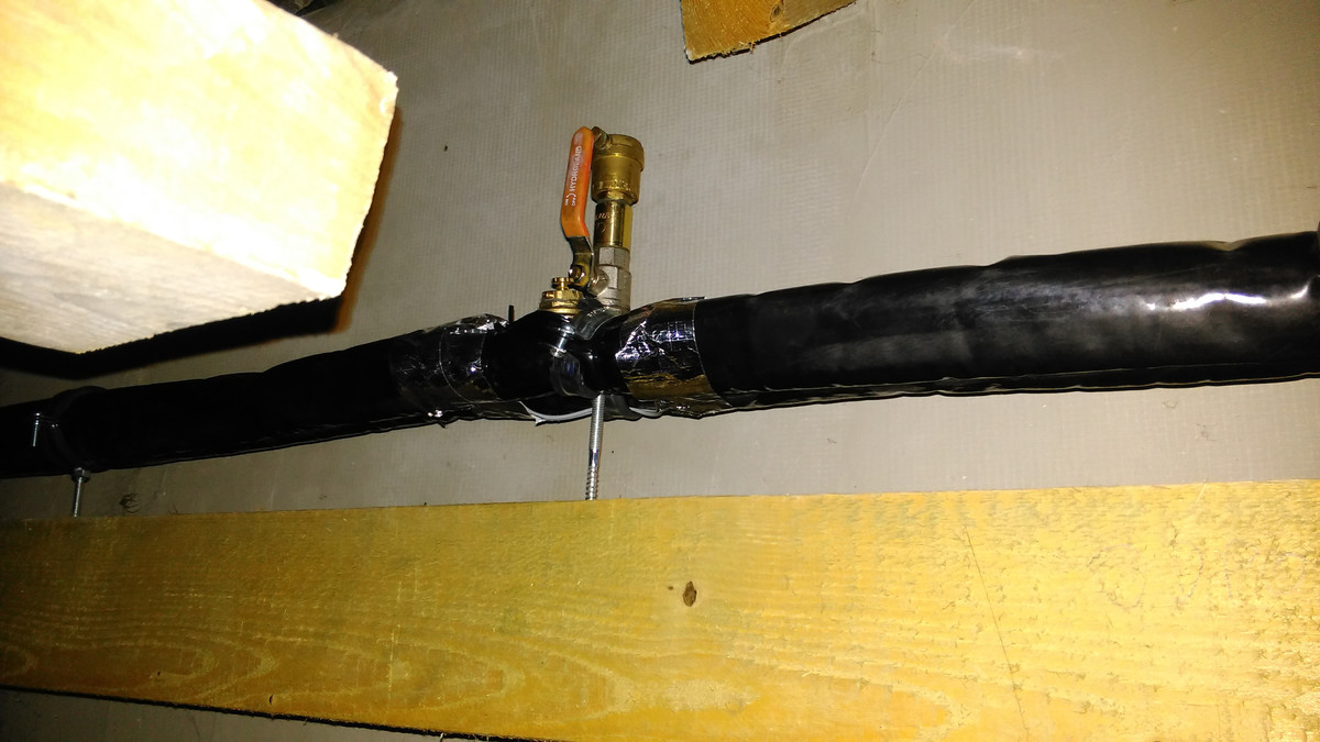

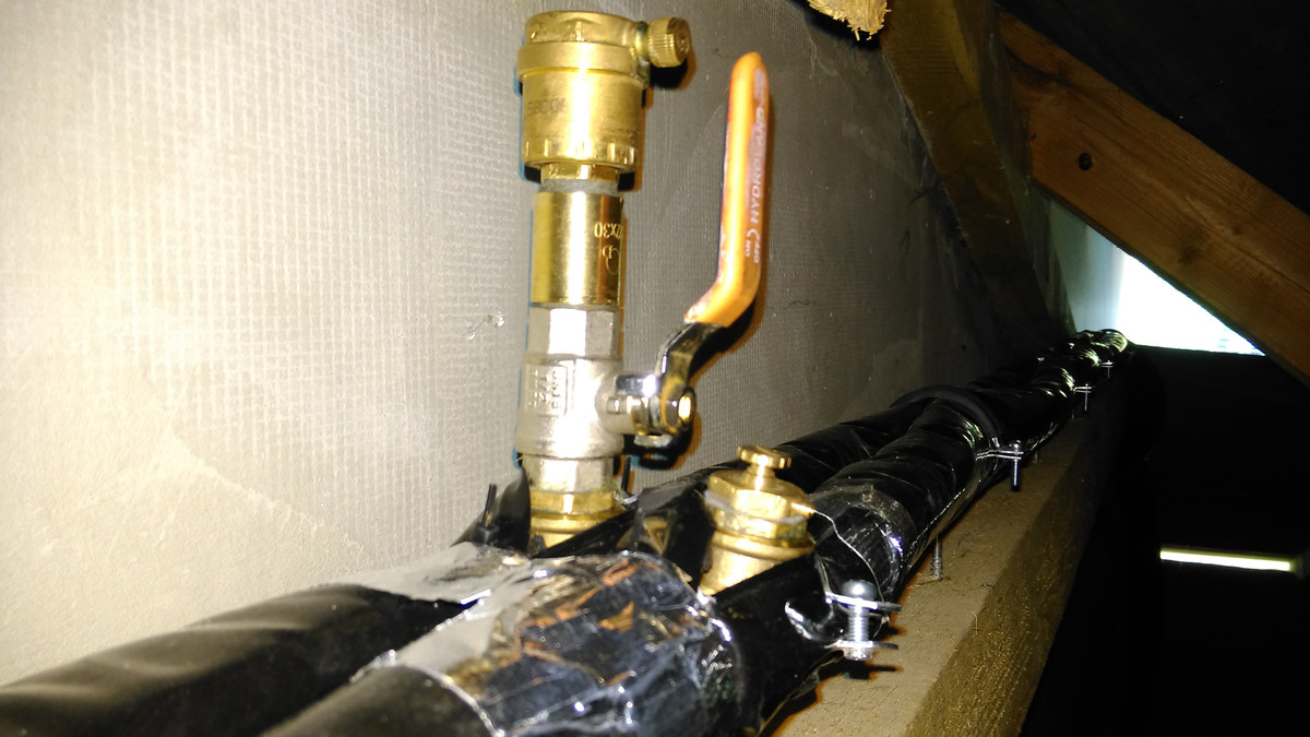

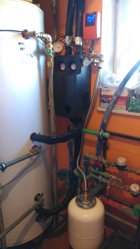

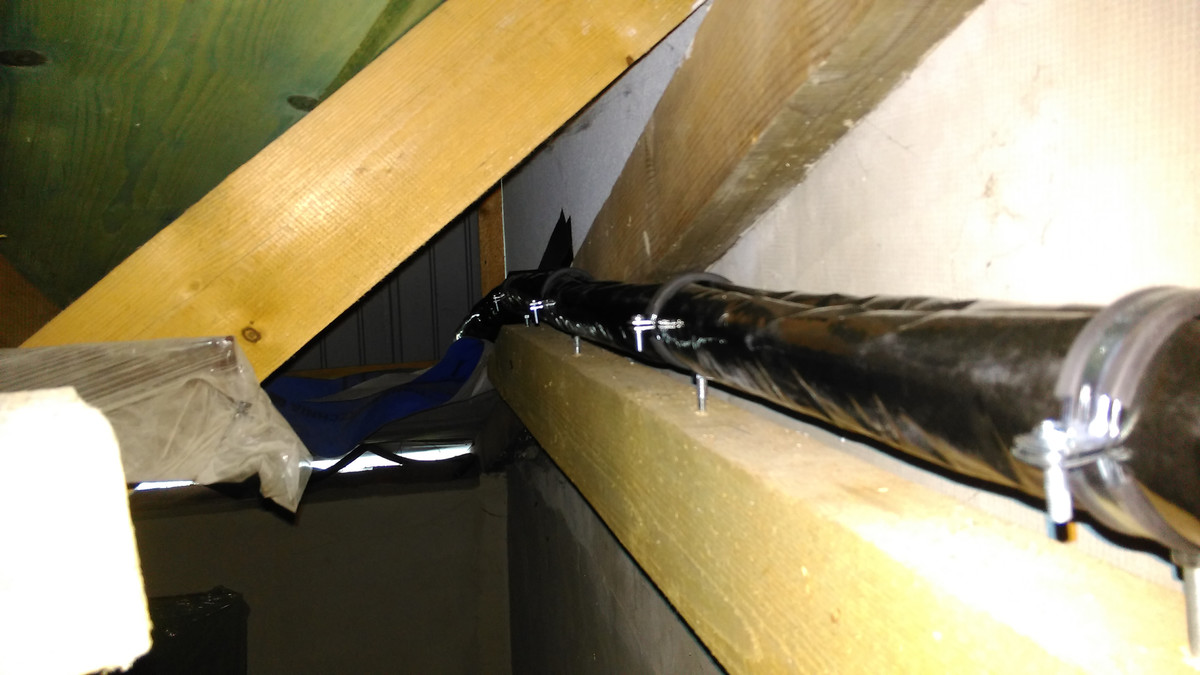

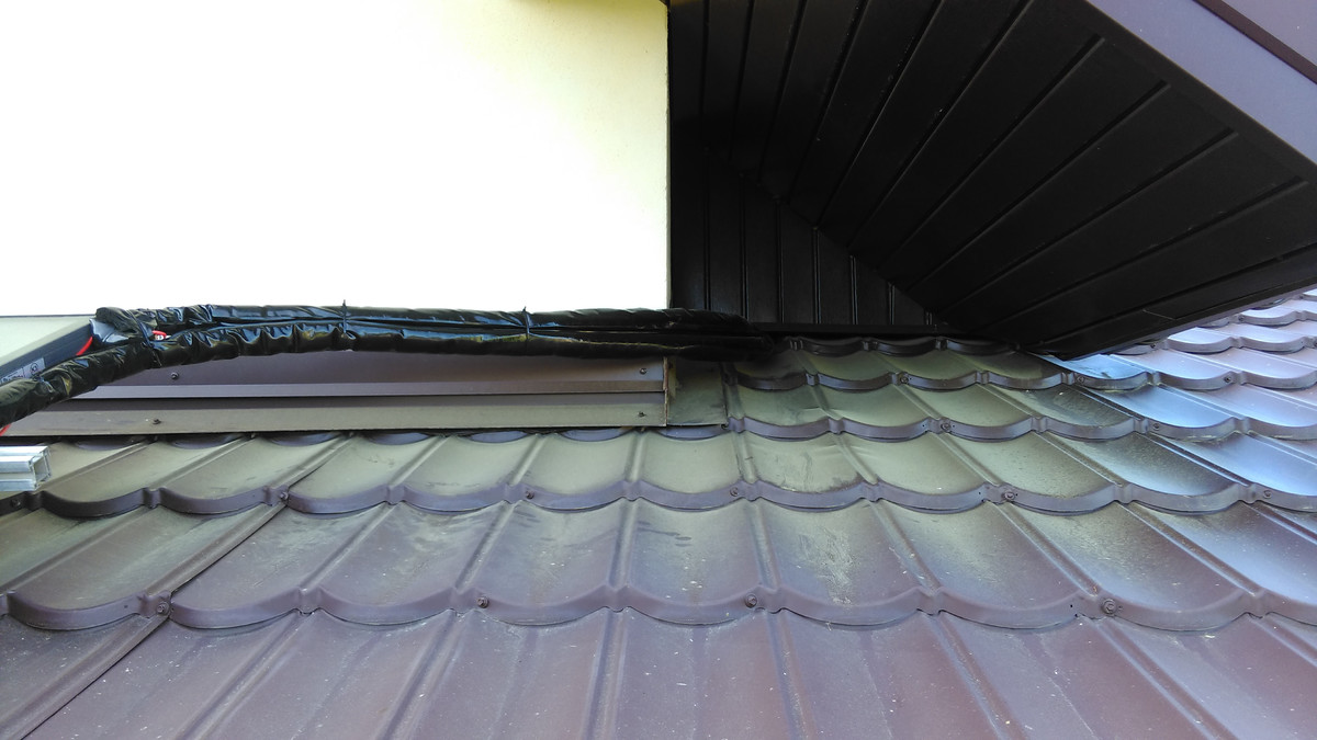

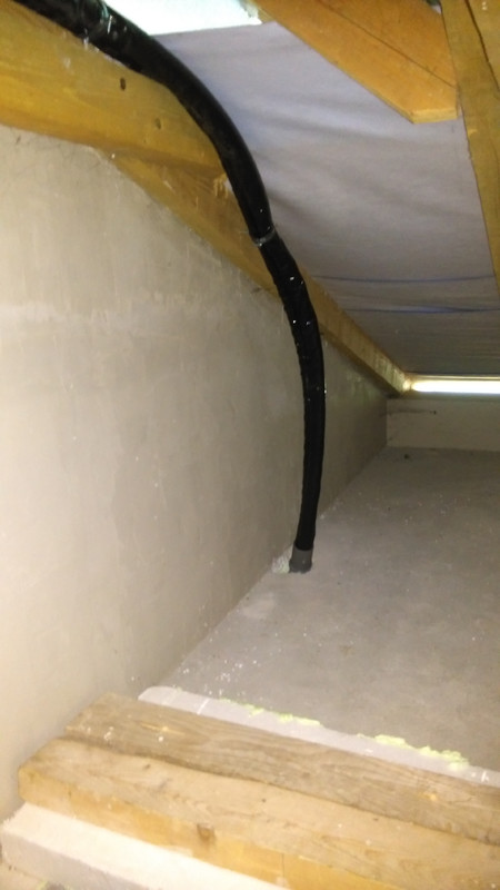

Moze najpierw odpowiem koledze wyzej, a eksperymenty z wylewaniem wody zrobie jak bede mial czas. Zamontowalem to jak ponizej na zdjeciach widac, liste i koszty, hmm nie bede sie rozdrabnial ale zestaw kolektorów 2szt ze sterownikiem, naczynie przeponowe i grupa pompowa kosztowal ok 4050zł , do tego 1100zł przewody oraz stelarz jakies 300zł, nie licze glikolu ktory dokupilem ale został mi prawie caly, mysle go wykorzystac do czego innego w przyszłosci. Podsumowujac , koszt instalacji , w czym montaz własnoreczny ok, 5500zł. Przy terazniejszych cenach tak to wyglada, gdy liczylem 2 lata temu wyszlo by jakeis 3500zł. I jeszcze filniki -

Witam po dłuższej nie obecności w tym temacie. Chciałbym się podzielić spostrzeżeniami po wykonaniu instalacji solarnej jak w temacie z dwoma panelami Weber Eco 2.0 . Kat nachylenia dachu to 18 stopni ale trochę podrasowałem ten kąt na szpilkach montażowych i w tym momencie mam jakieś 22,5 stopnia. Przy takiej konfiguracji dzisiaj przy słonecznej pogodzie na panelach temp, osiągnęła 61C, natomiast zbiornik 400L osiagnał temperaturę 48C o góry oraz 46C na dole . Jak dla mnie wynik jest zadowalający i nie mam zamiaru nic więcej kombinować :). Wspomnę tylko iż czas pracy na sterowniku jaki został zarejestrowany to 9h 10min. Pozdro -

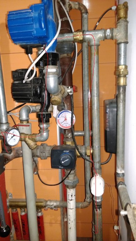

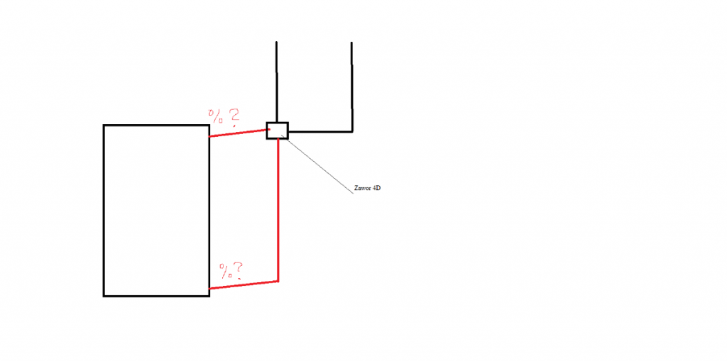

Jakie spadki na rurach w krótkim obiegu grawitacyjnym
jurkus7 odpowiedział(a) na jurkus7 temat w Instalacje CO i CWU
Hmm no właśnie mi stary nie koniecznie dobry instalator zrobił spadki w druga stronę i się zastanawiam czy nie powinny być jak na rysunku z tego tez powstał temat. Powiem szczerze że mam na trójniku cieńszy obieg (ale dłuższy niż główny obieg grawitacyjny) do bojlera który idzie w gore zaraz za kotłem ok 20cm nad kocioł i w tym obiegu woda ciepła już ok 20cm nad dolnym przyłączem a w krótkim obiegu ledwo w zaworze 4D jest ciepła. Linia czerwona cienka na zdjęciu to obieg z bojlera o którym wspomniałem ze nagrzewa się dużo szybciej , czy jest to powodem ze jest pion z kotła oraz spadek odpowiedni, czy po prostu to że tedy woda ma łatwiej? -
jurkus7 opublikował(a) temat w Instalacje CO i CWU
Witam Potrzebuje informacji na temat jakie powinny być spadku na rurach w instalacji CO na krótkim obiegu grawitacyjnym, aby ten obieg dobrze działał, wg poniższego schematu. Proszę o wskazówki. -
