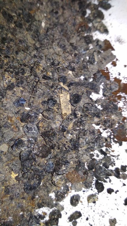

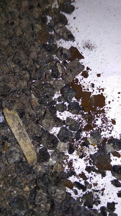

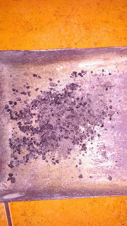

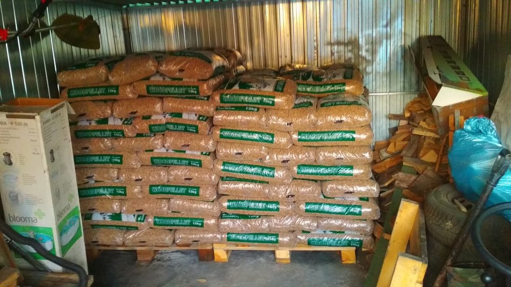

  1. intensywność czyszczenia 3% 180 sek czas cyklu pracy 15sek nadmuchy max 12kw 32% srednia 6kw 25% min. 4kw 20% kalorycznosc 5,2kwh/h pellet taki jak na foto,szału chyba nie ma
  2. dodam ze jest tego mniej wiecej 50/50 50% pył a 50 własnie te gródki

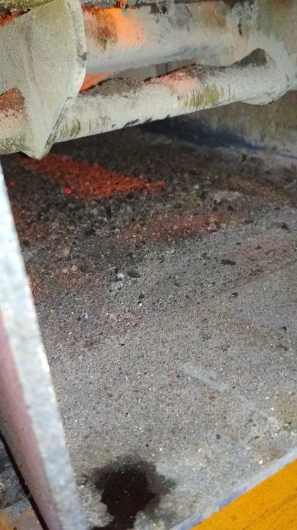

  3. Robin co by należało przestawić aby lepiej się to dopalało? nie chcę sam grzebać za bardzo bo to dopiero moje początki:)

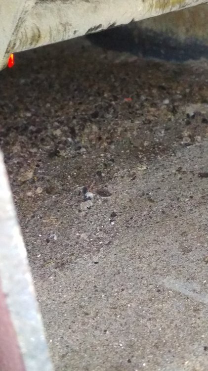

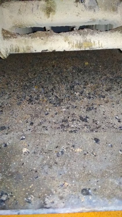

  4. Panowie wrzucam jeszcze fotkę z popielnika, niepokoją mnie trochę te czarne gródki, niby są spalone, jak się przydusi w palcach to się kruszy, ale piszecie że powinien być sam pyłek, jak myślicie co by tu podregulować? czy może to wina pelletu?
  5. możliwe, moc nadmuchu 32 procent, a temperatura spalin na mocy max nie przekroczyła 140 stopni, misiek30 co proponujesz? 14kw?

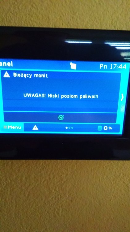

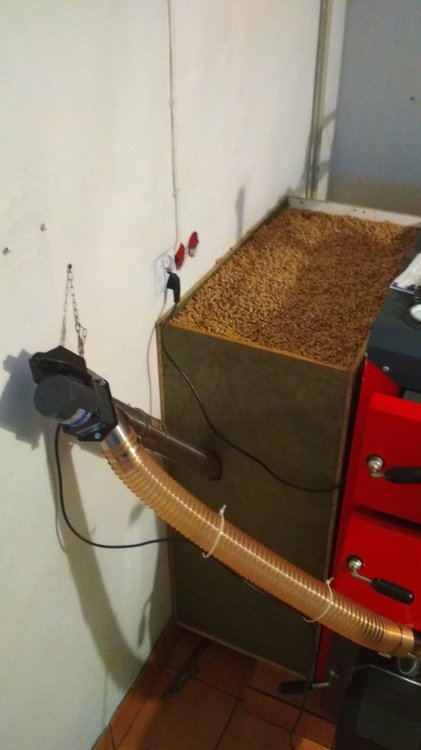

  9. Panowie właśnie wróciłem z pracy a tu na ecoster touch wyświetla się alarm o braku zasilania i niski poziom paliwa a paliwa jest cały zbiornik

  11. palnik zamontowany jest ok 5 cm na rusztem,dziękuje za wskazówki:)
  12. Ok zmniejszę trochę i zobaczymy co będzie
  13. Też mi się wydaje że tych grudek nie powinno być,
  14. Dzięki za podpowiedzi, wczoraj odpaliłem palnik tak na próbę dogrzać trochę CWU i popiół w popielniku wygląda tak jak na zdjęciu,co o tym sądzicie?Wieczorem podam ustawienia palnika pozdrawiam
  15. wydaje mi się ze wystarczy,ale trzeba będzie to obserwować bardziej obawiam się o te wszystkie ustawienia bo tyle tego tam że szok:)

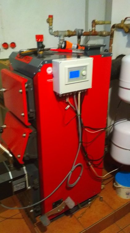

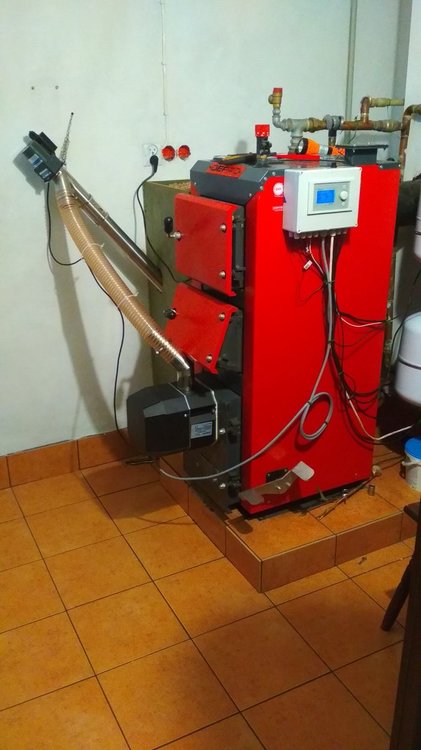

  16. Witam Panowie. Od wczoraj jestem również posiadaczem zmodernizowanego kotła, załączam kilka fotek:) teraz tylko czekać do zimy i zobaczymy co będzie;)

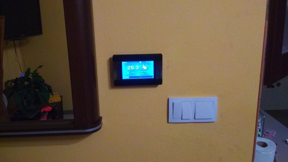

  17. Witam Panowie, Dzisiaj prawdopodobnie u mnie montaż Palnika kipi16+ecomax850 podpowiedzcie proszę na co zwrócić szczególną uwagę podczas montażu i jaki waszym zdaniem regulator pokojowy jest najlepszy? esterx40? ecoster200 czy ecoster touch? długo się zastanawiałem nad przeróbką ale decyzja już podjęta, zobaczymy co z tego wyjdzie, najbardziej boję się tych wszystkich ustawień:) Pozdrawiam serdecznie;)
  18. Witam serdecznie Panowie mam pytanko esterx40 po ile u Was można zakupić?

  23. hmmm a myślałem ze się da bez zbędnych bajerów, bo kotłownie mam na parterze więc to nie problem pójść zobaczyć co się dzieje
  24. Papen a czy moze być zwykły czujnik temperatury zamontowany gdzies w salonie i podciagniety bezposrednio do ecomaxa 850?
