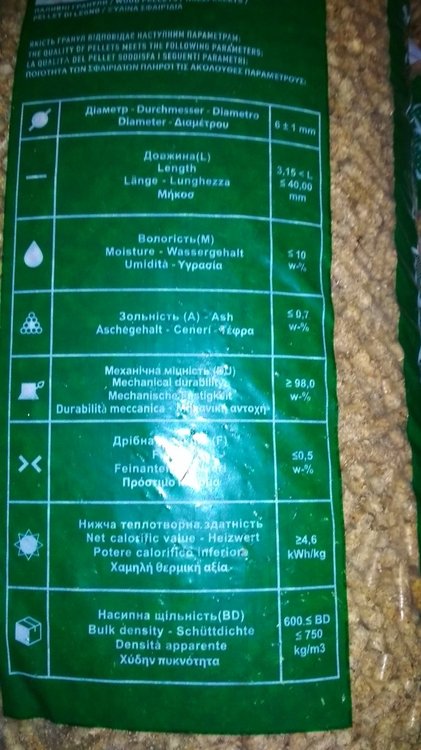

szumik83 odpowiedział(a) na temat w Kotły pelletowe
intensywność czyszczenia 3% 180 sek czas cyklu pracy 15sek nadmuchy max 12kw 32% srednia 6kw 25% min. 4kw 20% kalorycznosc 5,2kwh/h pellet taki jak na foto,szału chyba nie ma
