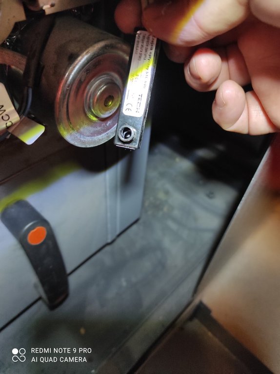

Czujnik płomienia mogę włączyć i wyłączyć ale różnica jest taka, że na panelu sterownika albo widzę ikonkę płomienia albo wskazania temperatury spalin. Ten czujnik na foto ma podwójne funkcje - ogień oraz max górny podsyp (wyłącza podawanie peletu do palnika w przypadku zakrycia) W poniedziałek rozmawiałem z TECHEM, powiedzieli, że mogą mi wysłać taki czujnik za 100 pln (a najlepiej komplet za 200) ale twierdzili, że czujniki te są praktycznie bezawaryjne. To, że odpadła soczewka to nic bo to ma być tylko osłona przed zabrudzeniem, czujnik powinien działać bez tego ,,szkiełka". Po trzech dniach bez żadnych alarmów, we wtorek rano znów wyskoczył SPRAWDŹ CZUJKI i ponownie w trybie czyszczenia rusztu. No to już wtedy otworzyłem ruszt i go dokładnie oczyściłem. Miał w sobie trochę pozostałości na brzegach, których nie usuwał ten ,,grzebień" od czyszczenia i myślę, że to powodowało, że tam się jeszcze zbierał popiół, który zostawał mimo trybu czyszczenia i przysłaniał czujki. I jeszcze taka sprawa:. Chodzi o pokrywę zbiornika. Trochę słabo jest to rozwiązane bo trzeba albo otworzyć tę małą przyklejoną taśmami magnetycznymi albo zdejmować całość i odkładać na bok (ja wolę sypać zdejmując całość bo wtedy łatwiej przyuważyć czy nie ma ,,ciała obcego" ale bez drabinki się nie obejdzie). Czy ktoś próbował jakichś ,,patentów" z zawiasami i może podzielić się doświadczeniami?
Przepraszam za spamowanie ale tu zaglądają pewnie w większości ci którzy mają ten kocioł a chciałem dotrzeć do jak największego grona bo ZIMNO :-). Ale jest chyba sukces. Znalazłem tę soczewkę, udało sie ją wypchnąć z tego kanału, przykleiłem ,,kropelką" osadziłem czujnik i UFFF kocioł ruszył, ale z odtrąbieniem pełnego sukcesu muszę zaczekać do pełnego cyklu z czyszczeniem rusztu.
Mój kocioł Cortina Pellet od Rakoczego jest wyposażony w czujniki optyczne, dolny i górny odpowiedzialne za poziom paliwa w palniku. Dziś w nocy w trakcie czyszczenia rusztu uległ awarii jeden z tych czujników (górny), odkleiła się soczewka, przez co wywala błąd no i kocioł pozostał w trybie RUSZT i tak stoi. Kocioł od zawsze (trzeci sezon) pracuje w trybie PID. Czy ktoś się orientuje czy jest możliwa praca kotła z pominięciem tego czujnika, np przez wyłączenie trybu PID. Nie chcę sam eksperymentować żeby czegoś nie poprzestawiać bo słabo się na tym znam. W tym kotle w trybie PID nic się nie przeważa, nie ustawia podsypów itp. Wszelkie serwisy będą dostępne dopiero w poniedziałek, więc pewnie czeka mnie zimny weekend.
Osobiście nie. Ja mam moduł internetowy i podobno zdalnie coś mi tam w ustawieniach przestawiali ale co to tego nie wiem. W jednym z postów Tordala (gdzieś na początku tematu) jest, że miał coś podobnego i jakies obroty wentylatora zmieniano ale które to nie pamiętam. Cholera, wyskoczył alarm że problem z czujnikiem optycznym i okazało się , że jeden z nich (STC 040 z podwójnym kabelkiem) dosłownie się rozleciał - odpadła i została w środku taka końcóweczka z czujnika. Zima, weekend, kuźwa, ciekawe ile czasu potrwa zanim coś znajdę na wymianę.

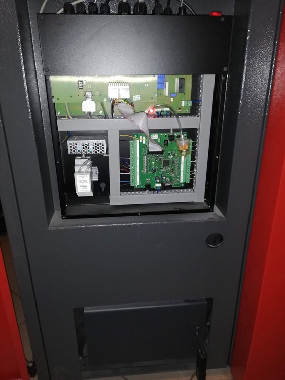

Instrukcja kotła nie przewiduje czegoś takiego (aczkolwiek podglądałem serwisanta i mniej więcej wiem jak się dostać do palnika). System samoczyszczenia palnika ma być na tyle wydajny, że nie wymaga ingerencji użytkownika. Tylko popiół z popielnika i czyszczenie wymiennika, który otwiera się od góry i co nie zbierze odkurzacz od góry to spadnie na dół i trza to wygarnąć przez te dolne drzwiczki.

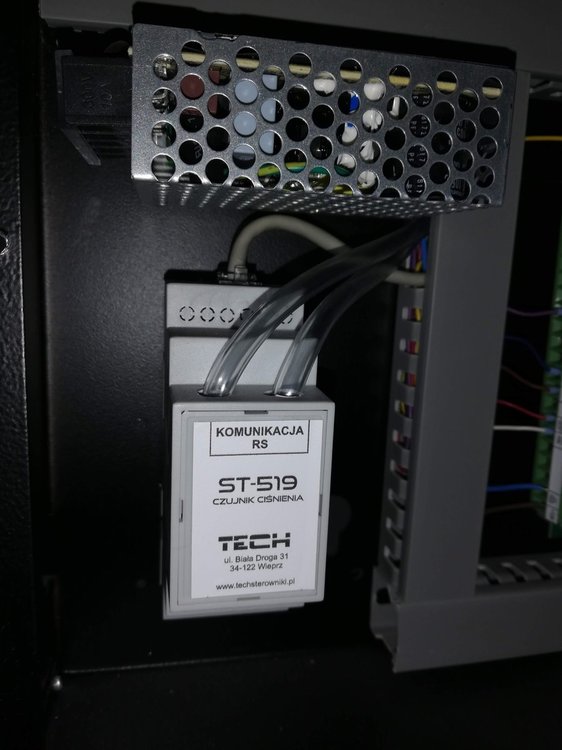

Gilal masz tu zdjęcia mego czujnika. Jeden wężyk do tego filterka który widać na zdjęciu, drugi ma wyjście w komorze wymiennika kilka centymetrów w głąb kotła za tymi dolnymi drzwiczkami. Eliks otworzyłem kocioł w trakcie pracy i faktycznie nic nie ,,wybuchło" :-). Po głośności buzowania można było stwierdzić, że energia płomienia spadła i obroty wentylatora też zaczęły opadać. Żaden alarm się nie włączył ale otwarte miałem tak do 5 sekund a czujnik pewnie ma jakąś tam tolerancję. U mnie płomień można oglądać tylko przez to okrągłe okienko tak że nie wiele przez nie można zobaczyć. Co do wyłączania kotła po otwarciu głównych drzwi to w trakcie rozpalania tak się dzieje, że otwiera palnik i przerywa rozpalanie.
W Rakoczym drzwiczki są na samym dole a palnik wyżej, żeby coś zobaczyć trzeba na kolanach zaglądać jak nie powiem w co ;-). Rewizję uchylałem także w trakcie pracy kotła i zbyt wielkiej różnicy w jego pracy nie stwierdziłem ale może za krótko prowadziłem ,,badanie".
Nie zrozum mnie źle, rozumiem Twoją ciekawość, ale ani będący na miejscu serwisant Rakoczego ani pracownik Techa nie robili takich kontroli. W tym kotle praktycznie nie ma jak oglądać płomienia, jest tylko niewielki wziernik przez który można zobaczyć czy płomień jest ale nie wiele można chyba powiedzieć o jego jakości, po za tym ten wziernik znajduje się za głównymi drzwiami (te drzwiczki o których piszemy też się znajdują za tymi drzwiami) z czujnikiem, których wg instrukcji także nie należy otwierać w trakcie pracy gdyż zamontowany w nich czujnik (to ze względów bezpieczeństwa) po otwarciu może zrzucić pellet znajdujący się w palniku i wprowadzić kocioł w tryb wygaszania (dostęp do palnika jest z innej strony i nie wymaga to otwierania głównych drzwi kotła).

Otworzyłem wyczystkę żeby zmniejszyć ciąg i wartości tak się mają. Podciśnienie spadło a bieg pracy podskoczył
A wartości podciśnienia masz na ,,zero" gdy kocioł nie pracuje? I jeszcze taka wartość: PRZELICZ BIEG PRACY na samym dole jest i u mnie też to ,,pracuje" na wygaszonym kotle, pokazuje tak od minus 3 do minus 5 %
