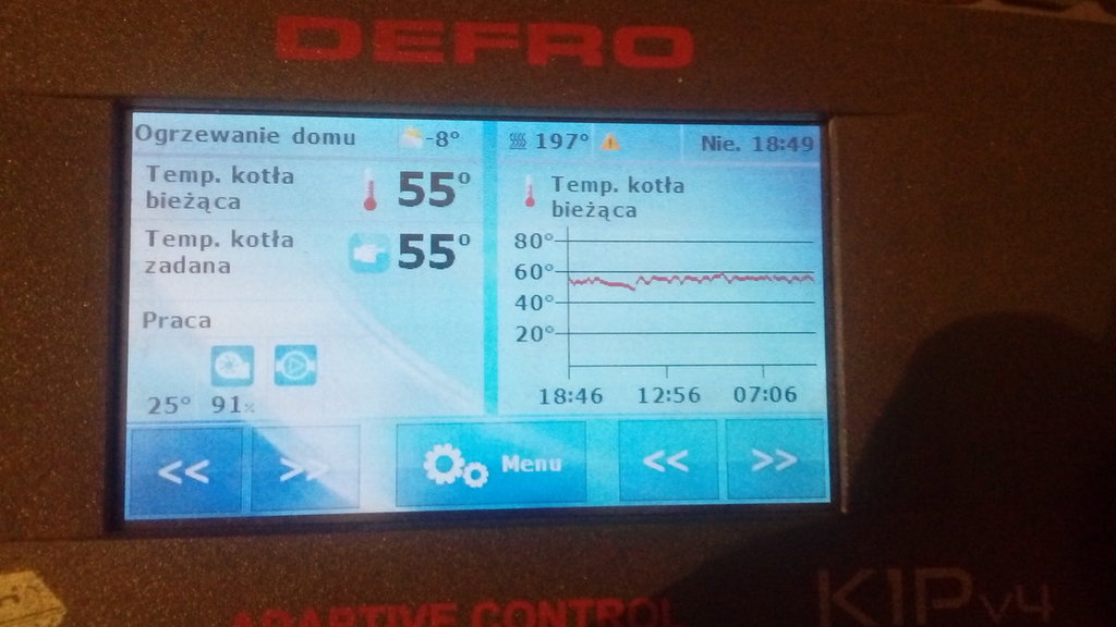

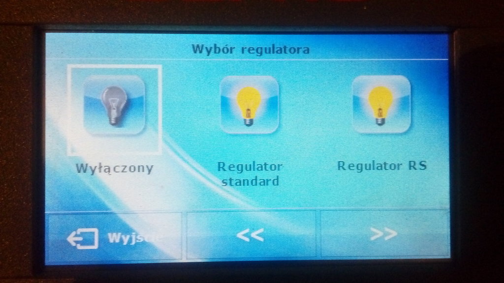

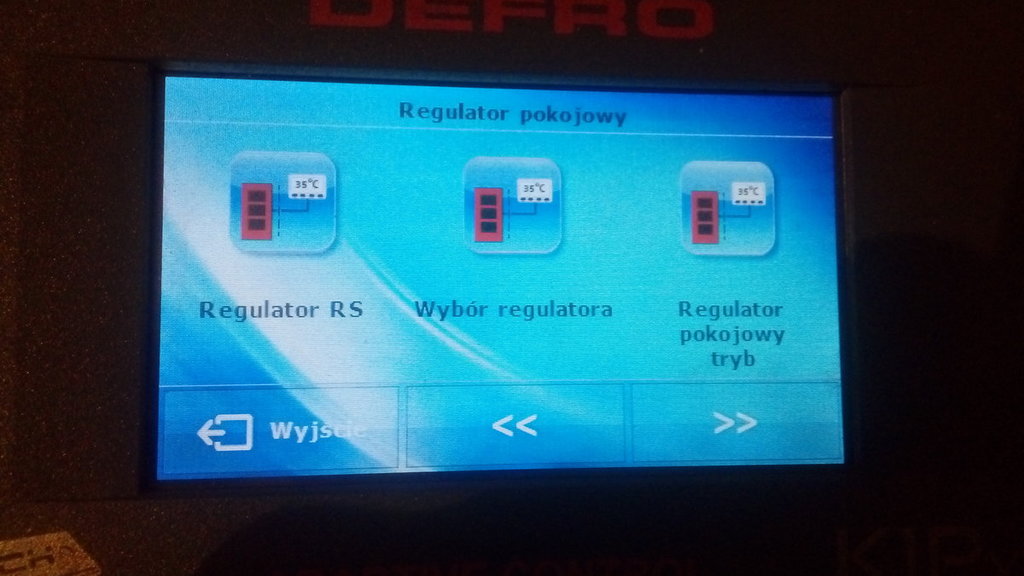

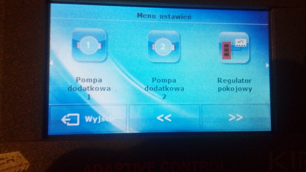

Pobawiłem się troszkę ustawieniami sterownika i w: -ustawienia zworu wbudowanego - regulator pokojowy zaznaczyłem regulator RS a potem regulator standard, na koniec wybrałem opcje: sterowanie bez pokojówki. Nie posiadam sterownika pokojowego. Problem w tym że teraz na wyświetlaczu co kilkadziesiąt sekund pojawia sie komunikat o braku transmisji z reg. pokojowego, pomimo że zanaczona jest opcja bez pokojówki. Da się jakoś pozbyć tego komunikatu? Wył. i wł. sterownika nie pomogło.
