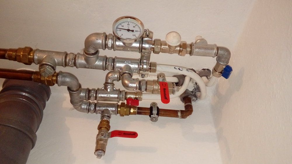

Podłączenie Podłogówki Pod Grzejnik
grzesiu odpowiedział(a) na DamianK87 temat w Instalacje CO i CWU
Witam po przerwie. Dziękuję za porady w sprawie mojej podłogówki. Działa ☺ Zamiast rozdzielacza gotowego zastosowałem swój poskładany z tego co było. Przypomnę ze jest to pod stropem pod łazienką. Zasilane jest z tego 25m pex 16 i grzejnik 600x900. Z odpowietrzeniem nie było problemu, pompa przepchała powitrze z pexa. Mam do was jeszcze pytanie. Jaka powinna być temp wody na powrocie tej pętli? Na zasilaniu bedzie róznie, może dochodzić nawet 70 a w skrajnym przypadku i więcej (ale to rzadko, nawet te 70 nie będzie często) -
Dzięki Sambor. Normalnie to chyba czytasz w moich myślach ☺ -
A jak sprawdzić szczelność takiej pętli przy układzie otwartym? Zrobić dla jej sprawdzenia jakiś pomocniczy układ zamkniety a po sprawdzeniu podłączyć do reszty? -
Dokładnie tak było. Wiem, że tak nie może być, ale taką sytuację zastałem. Pracuję nad tym żeby to zmienić. Dobrze że ciagle zwracacie uwagę na tę rurę bezpieczeństwa. Czesto ludzie maja w kotłowni pełno zaworów i nie wiedzą który do czego służy. O wielkie bum nietrudno. -
Sambor, Twoje rozwiązanie mi się podoba. Zawory odcinajace miałem zamiar dać na obydwóch końcach, tak w razie W. Dlaczego sie domyślasz, że zbiornik nie jest podłączony bezpośrednio do kotła? -
Czyli jednak jeden koniec musi być wyżej nad podłogą żeby to odpowietrzyć. A czy odpowietrzanie powinno być na zasilaniu petli czy przy jej powrocie? W ścianie będą rury od grzejnika to może tam podłączyć zasilanie tej pętli. Rura zasilająca grzejnik wychodzi na strych jako odpowietrzenie. Jednak ciągle wolałbym mieć obydwa końce pętli pod stropem bo może kiedyś powstanie oddzielny obieg na podłogówki jeśli będzie więcej podłóg do ogrzania. -
Napiszę tutaj, żeby nie zakładać nowego tematu. Chcę zrobić w łazience przy okazji remontu ogrzewanie podłogowe. Powierzchnia podłogi to niecałe 5m2. Łazienka jest na piętrze, pod nią jest pomieszczenie gospodarcze w którym pod sufitem biegną rury do zasilania grzejnika w łazience. Instalacja to stary typ, grawitacyjna, otwarta, ale jest pompa na zasilaniu, która pracuje prawie cały okres grzewczy. Grzejnik zostaje tak jak jest. Pętlę podłogi zamierzam podłączyć równolegle z grzejnikiem przez zawór rtl. 1 Czy mogę to podłączyć poniżej poziomu podłogi w pomieszczeniu pod łazienką? Da sie to jakoś odpowietrzyć? 2 Czy w ogóle będzie grzała ta pętla przy systemie otwartym? Czy może lepiej zrobić oddzielny obieg z zaworem mieszającym i pompą dla tej jednej pętli? Być może kiedyś dojdą kolejne, w sumie było by wtedy jakieś 30m2 podłogi. Ale to dopiero w przyszłości i to chyba nienajbliższej. -
