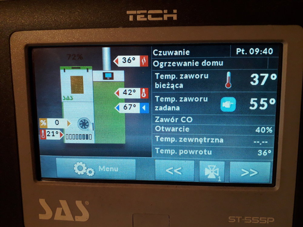

Dokładnie tak! Zmień na podtrzymanie bo każde rozpalanie to 40 sekund podawania peletu a to są bardzo duże dawki. Mój Bio Compact 10 kW SAS pracuje, od rozpalenia do osiągnięcia temperatury kotła 66 stopni a następnie przechodzi do "podtrzymania" i po ochłodzeniu czynnika w instalacji (trwa to ok 1,5-2 h) znów przechodzi w "pracę" , dzięki temu w ogóle nie ma ponownego rozpalania i marnowania opału.
sas SAS BIO COMPACT 10 kW wasze ustawienia
szczerba odpowiedział(a) na Superkiel11 temat w Kotły pelletowe
Tak wygląda komora spalania SAS Bio Compact 10kW przy ustawieniach: czas podawania - 3 sek czas przerwy - 25 sek nadmuch wentylatora - 20 % 20200324_181501.mp4 -

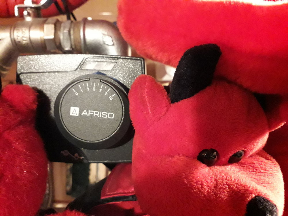

W sterowniku ST 555P w zależności od tego jak połączysz z listwą przewody to będzie "otwierał" w lewo (czyli faktycznie otwierał) lub w prawo (czyli faktycznie zamykał). Jak działa siłownik najprościej sprawdzić "organoleptycznie" czyli zobaczyć czy w pozycji "otwarcie 100%" jest rzeczywiście otwarty na "10" a przy zamkniętym (ustawienie minimalnego otwarcia) sprawdzić na jakiej pozycji sie ustawił. U mnie przy 40% siłownik ustawiony jest między "3" a "5" -

Kolego Superkiel11, jak wyżej napisano temp. kotła zadana 55 stopni i histereza 2 stopnie do bardzo złe nastawienia. U mnie zadana 67 stopni histereza 13 stopni. Pozostałe parametry musisz sam przećwiczyć dostosowując do swoich potrzeb i instalacji. Kazio321 Twój zawór jest w zamrażarce? -

Mam identyczny kocioł (SAS Bio Compact 10KW ze sterownikiem ST-555P), korzystam z niego drugi sezon i sprawuje sie doskonale. Sugeruję następujące ustawienia: MENU: - "Wybór algorytmu pracy" - ustaw praca bez PID następnie : w MENU, - "Nastawy temperatur" ustaw: "Temperatura zadana CO" - 65-68 0C, "Histereza CO" - 15 oC, dalej w MENU, - "Nastawy Pracy"/ "Praca" : "Czas podawania" - 4 sek, "Czas przerwy" - 35 sek, "Siła nadmuchu"- 15% Zawór 4D mam ustawiony na minimalne otwarcie 50% (steruje nim siłownik) U mnie przy takich nastawieniach piec pracuje czysto (komora spalania jest biało/beżowa), spala ( w zimie) ok 12kg pelletu/dobę, nie wyzwala żadnych alarmów. P.S. Na grzejnikach mam zawory termostatyczne, które w każdym pomieszczeniu utrzymują inna (zadaną przeze mnie)temperaturę
